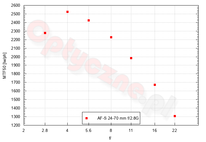

Wyniki stoją na niższym poziomie niż w Sony A7 III, czy Panasoniku S1. U obu konkurentów zauważyliśmy jednak wyostrzanie JPEG-ów, które wyraźnie poprawia wyniki w tej kategorii. W Nikonie z kolei nie zauważamy śladów wyostrzania, o czym świadczą poniższe wykresy, wygenerowane w Imateście.

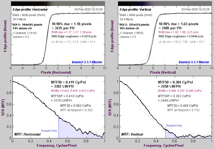

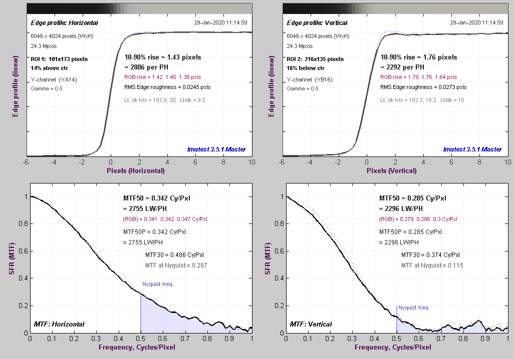

Podobnie natomiast jak w Z6, wygląda kwestia filtra antyaliasingowego. Spójrzmy na wykresy z Imatestu, wygenerowane dla przykładowego pliku RAW.
Nikon D780 - Rozdzielczość
Zauważamy dużą dysproporcję pomiędzy poszczególnymi składowymi. Co więcej, w przypadku poziomej odpowiedź w częstości Nyquista wynosi 38%, podczas gdy dla pionowej 15%. To oznacza, że filtr antyaliasingowy jest niesymetryczny, podobnie zresztą jak w bezlusterkowcu Sony.

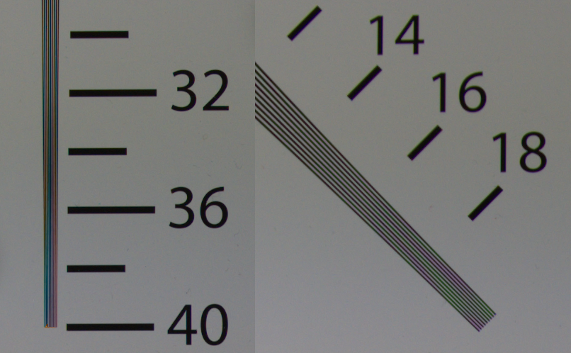

Na koniec rozdziału warto jeszcze sprawdzić, czy na zdjęciach z testowanego aparatu można dostrzec efekt mory.
W przypadku bardzo drobnych wzorów widocznych na tablicy testowej bez trudu dostrzeżemy zakłamania kolorystyczne (false color).
