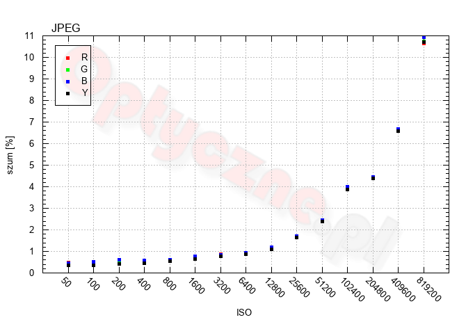

Tradycyjnie, na początku tego rozdziału prezentujemy rezultaty pomiaru szumu na zdjęciach tablicy Kodaka Q-14, zapisanych w formacie JPEG. Generalnie, poziom szumu w nowym 1D X-ie jest dość niski. Wygląd wykresu sugeruje jednak, że odszumianie jest aktywne na wysokich ISO. Przede wszystkim, widzimy, że poszczególne składowe przyjmują podobne wartości, w zasadzie w całym zakresie czułości. Poza tym, na wykresie widzimy kilka załamań, np. przy ISO 400, czy 3200. Trzy ostatnie nastawy są wartościami rozszerzonymi, dlatego przeskok z ISO 102400 na 204800 (Hi1) zupełnie nas nie dziwi. Mimo wszystko uważamy, że w tak zaawansowanym aparacie użytkownik powinien mieć większą kontrolę nad wyglądem obrazu wynikającym z oszumiania.

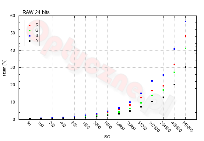

Przejdźmy teraz do wyników pomiaru poziomu szumu, jakie przeprowadziliśmy na surowych plikach.
Canon EOS-1D X Mark III - Szumy i jakość obrazu w RAW
W zakresie nastaw natywnych (do ISO 102400) przebiegi nie budzą zastrzeżeń, a ich charakter pozostaje wykładniczy. Załamanie widać dopiero przy ISO 204800 (Hi1), zatem od tego momentu mamy do czynienia z redukcją sygnału.

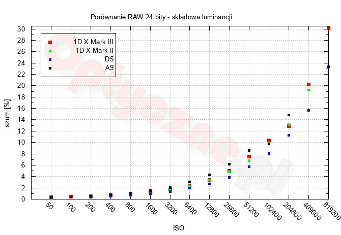

Rzućmy teraz okiem na poniższy wykres, który prezentuje porównanie składowej luminancji dla testowanej lustrzanki, omawianych do tej pory aparatów konkurencji oraz poprzednika, modelu 1D X Mark II.
Powyższy wykres zawierający pełny zakres nastaw ISO pokazuje przewagę Nikona D5 nad resztą. Dla dokładniejszego porównania, wygenerowaliśmy kolejny wykres, na którym umieściliśmy wyniki dla czułości natywnych Canona (wyjątkiem jest ISO 50).

Do ISO 25600 1D X Mark III i poprzednik idą praktycznie łeb w łeb. Co ciekawe, kolejne nastawy pokazują lekką przewagę starszej lustrzanki. Jeśli chodzi o porównanie z konkurencją, to dla ISO 25600, przewaga D5 nad 1D X Mark III wynosi ok. 2/3 EV. Podobna wartość różni EOS-a i A9 tyle, że na korzyść tego pierwszego.

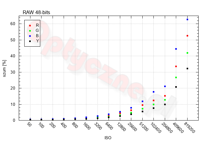

Tradycyjnie na koniec części dotyczącej szumu na surowych plikach, prezentujemy również wykres przedstawiający pomiary przeprowadzone na RAW-ach przekonwertowanych do 48-bitowych TIFF-ów. Otrzymane w ten sposób wyniki potwierdzają nasze dotychczasowe obserwacje, poczynione na podstawie plików 24-bitowych.
