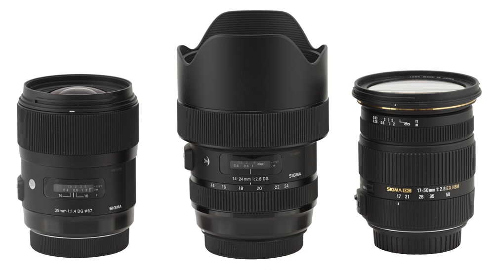

Na poniższym zdjęciu Sigma A 14–24 mm stoi obok dwóch innych Sigm: modelu A 35 mm f/1.4 DG HSM i niepełnoklatkowego EX 17–50 mm f/2.8 HSM OS.

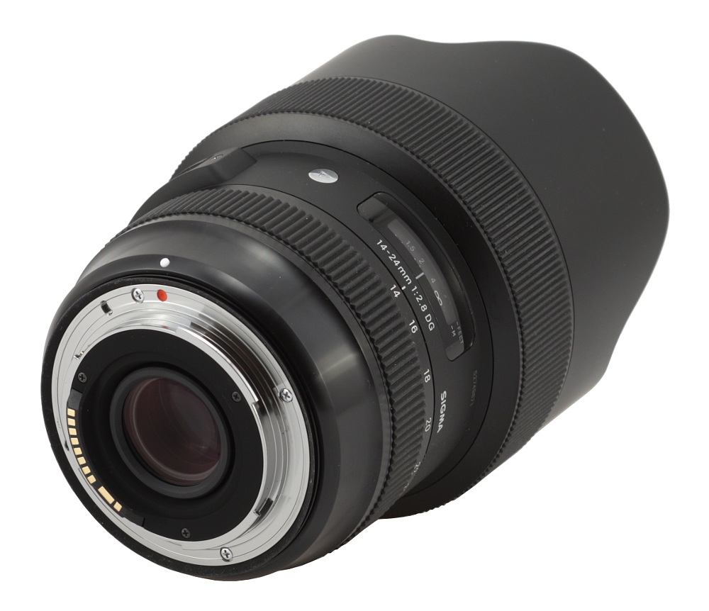

Testowany obiektyw rozpoczyna się metalowym bagnetem z gumową uszczelką, który otacza styki i tylną soczewkę o średnicy niespełna 22 mm. Soczewka ta jest na równi z bagnetem dla ogniskowej 14 mm i chowa się na około 1.5 cm w głąb obudowy, gdy przechodzimy do ogniskowej 24 mm. Ruch ten powoduje powstanie niewielkiej szpary w tylnym tubusie, przez którą widać część elementów wnętrza. Okolice wnętrza bagnetu są jednak bardzo dobrze wyczernione, zmatowione i karbowane.

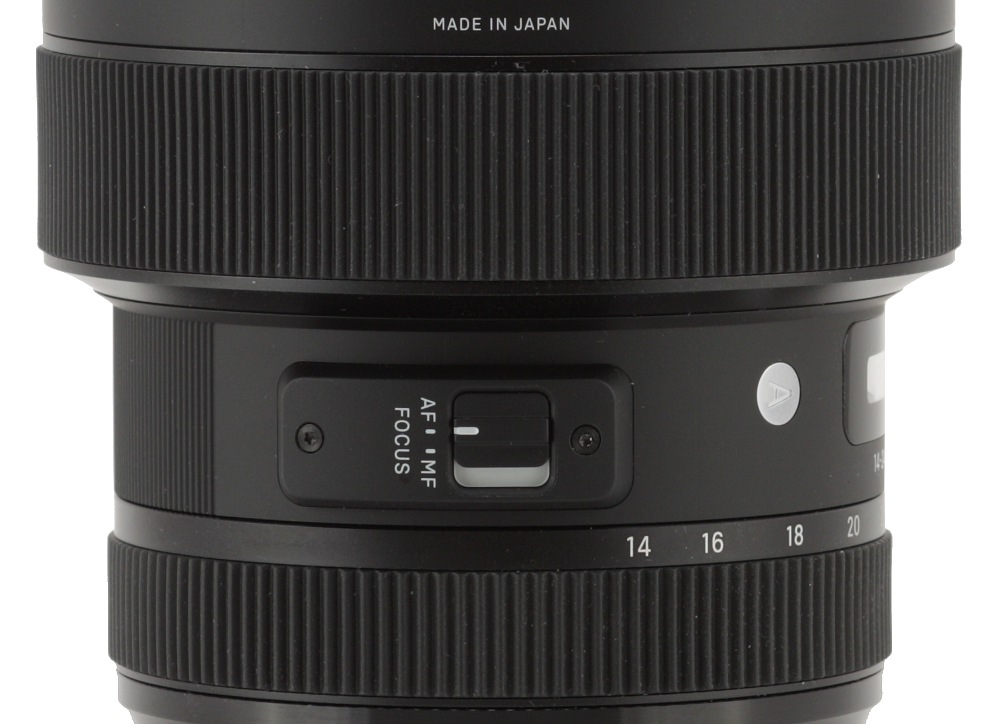

Kolejny fragment obudowy jest nieruchomy i znajdziemy na nim nazwę oraz parametry obiektywu, nad którymi znajduje się skala odległości umieszczona za szybką i wyrażona w stopach oraz w metrach. Po lewej stronie skali znajdziemy symbol „A” oznaczający zaklasyfikowanie obiektywu do grupy „Art”, a także przełącznik trybu pracy mechanizmu ustawiającego ostrość (AF/MF FOCUS).

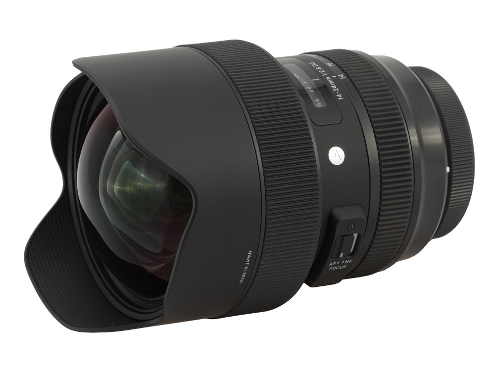

Następnie obudowa obiektywu wyraźnie się powiększa i mamy tam pierścień do manualnego ustawiania ostrości o szerokości 27 mm, którego większą część zajmuje gumowane karbowanie. Pierścień pracuje płynnie i z należytym oporem. Przebieg całego zakresu odległości wymaga obrotu nim o kąt około 100 stopni. Za pierścieniem do ustawiania ostrości znajdziemy nieruchomy fragment obudowy z napisem „MADE IN JAPAN”, który przechodzi płynnie we wbudowaną osłonę przeciwsłoneczną.
Sigma A 14-24 mm f/2.8 DG HSM - Budowa i jakość wykonania
Przednia soczewka jest mocno wypukła i ma ogromne rozmiary. Jej średnica wynosi aż 75 mm. Jest najbardziej wysunięta dla ogniskowej 14 mm, a najgłębiej schowana dla 24 mm.

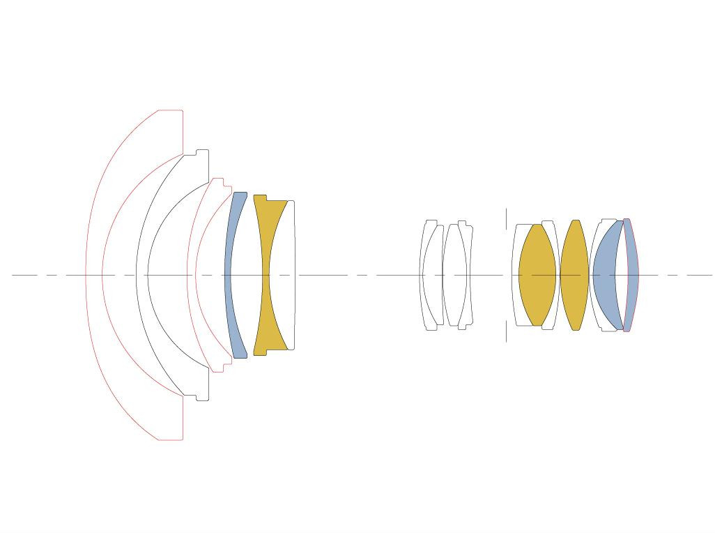

Jeśli chodzi o konstrukcję optyczną, mamy tutaj aż 17 soczewek ustawionych w 11 grupach. Pośród nich znajdziemy trzy soczewki wykonane ze szkła niskodyspersyjnego o własnościach fluorytu (FLD), trzy z niskodyspersyjnego szkła SLD i aż trzy elementy asferyczne. Wewnątrz znajdziemy jeszcze kołową przysłonę o dziewięciu listkach, którą możemy domknąć maksymalnie do wartości f/22. Dodatkowo przednia soczewka jest pokryta ochronnymi powłokami hydro- i olejofobowymi, które ułatwiają jej czyszczenie.

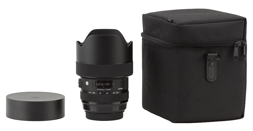

Kupujący dostaje w zestawie oba dekielki oraz sztywny futerał. Producent zapewnia dodatkowo płatną możliwość zmiany wbudowanej osłony przeciwsłonecznej z tulipanową na kołową, która nie zwiększa winietowania, ale ułatwia mocowanie akcesoriów.
