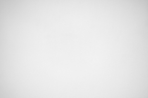

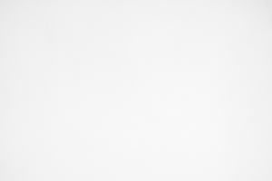

Zobaczmy najpierw jak Sigma 14–24 mm radzi sobie z winietowaniem na matrycy APS-C Canona EOS-a 50D. Odpowiednie miniaturki zaprezentowane są poniżej.
Canon 50D, 14 mm, f/2.8 Canon 50D, 14 mm, f/4.0
Sigma A 14-24 mm f/2.8 DG HSM - Winietowanie Sigma A 14-24 mm f/2.8 DG HSM - Winietowanie

Krótka ogniskowa jest tutaj zwykle największym wyzwaniem, ale Sigma radzi sobie z nim znakomicie. Niewielkie winietowanie jesteśmy w stanie dojrzeć tylko dla przysłony f/2.8, gdzie zmierzona przez nas wartość to 16% (−0.52 EV). Wada ta znika praktycznie całkowicie już na f/4.0, gdzie odnotowany przez nas wynik to 7% (−0.21 EV).
W środku zakresu ogniskowych sytuacja jest bardzo podobna. Na f/2.8 winietowanie wynosi 18% (−0.59 EV) i spada do tylko 6% (−0.17 EV) po przymknięciu przysłony do wartości f/4.0.
Na maksymalnej ogniskowej i maksymalnym otworze względnym spadek jasności w rogach kadru wynosi 20% (−0.65 EV). Problem marginalizuje się już dla przysłony f/4.0, gdzie winietowanie sięga już tylko 6% (−0.18 EV).

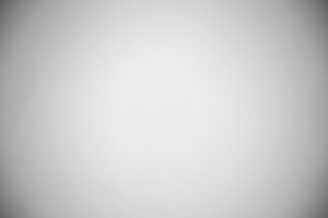

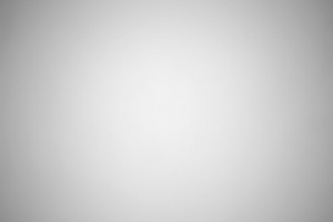

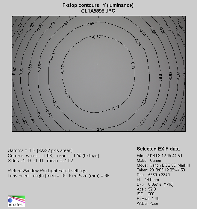

Sprawdźmy teraz, jak sytuacja zmieni się, gdy testowaną Sigmę podłączymy do pełnoklatkowego Canona EOS-a 5D Mark III. Ocenę umożliwią nam poniższe miniaturki.
Canon 5D III, 14 mm, f/2.8 Canon 5D III, 14 mm, f/4.0
Canon 5D III, 19 mm, f/2.8 Canon 5D III, 19 mm, f/4.0
Canon 5D III, 24 mm, f/2.8 Canon 5D III, 24 mm, f/4.0

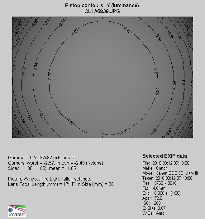

Na bardzo trudnej do skorygowania kombinacji ogniskowej 14 mm i światła f/2.8 winietowanie sięga dużej wartości 58% (−2.49 EV), a więc wyniku zauważalnie gorszego od 46%, który pokazywał Tamron 15–30 mm na ogniskowej 15 mm. Warto jednak pamiętać o trochę mniejszym kącie widzenia, jaki oferuje Tamron – miał on przez to trochę łatwiejsze zadanie. Na przysłonie f/4.0 winietowanie spada do wciąż dużej wartości 36% (−1.31 EV), by na f/5.6 wynosić 32% (−1.11 EV). O umiarkowanym poziomie możemy mówić dopiero na przysłonach f/8.0 i f/11, gdzie uzyskane przez nas wyniki to odpowiednio 28% (−0.97 EV) oraz 23% (−0.78 EV). Na f/16 winietowanie spada do wartości 17% (−0.55 EV).
Trochę lepsza sytuacja panuje w środku zakresu ogniskowych, gdzie winietowanie na maksymalnym otworze względnym wynosi 42% (−1.55 EV) i spada do wartości 20% (−0.63 EV) po przymknięciu przysłony do f/4.0. Na przysłonach f/5.6 i f/8.0 winietowanie robi się praktycznie niezauważalne, bo sięga już tylko 11% (−0.33 EV) i 10% (−0.31 EV).

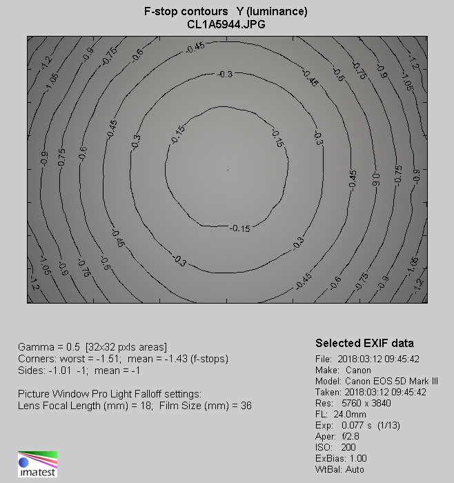

Jeszcze lepsze wyniki obserwujemy na maksymalnej ogniskowej. Tam, na przysłonie f/2.8, spadek jasności w rogach kadru wynosi 39% (−1.43 EV) i zmniejsza się do 19% (−0.59 EV) po przymknięciu przysłony do f/4.0. Na otworze względnym f/5.6 winietowanie przestaje prawie zupełnie przeszkadzać, bo sięga tam wartości już tylko 9% (−0.27 EV).

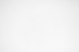

Canon 5D Mk III, 14 mm, f/2.8

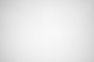

Canon 5D Mk III, 19 mm, f/2.8
Canon 5D Mk III, 24 mm, f/2.8
