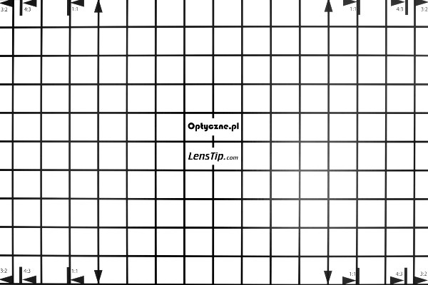

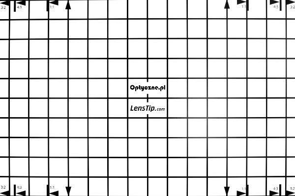

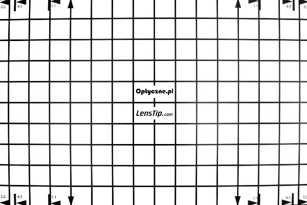

Gdy pracujemy z Sigmą na mniejszej matrycy Canona EOS-a 50D, nie mamy poważnych problemów z dystorsją. W zasadzie daje się ją zauważyć tylko na najkrótszej ogniskowej, gdzie wynosi ona −1.46%. W środku zakresu ogniskowych spada ona do wartości −0.61%, a na maksymalnej ogniskowej robi się jeszcze mniejsza i wynosi −0.40%.
Canon 50D, 14 mm
Sigma A 14-24 mm f/2.8 DG HSM - Dystorsja
Canon 50D, 19 mm
Canon 50D, 24 mm

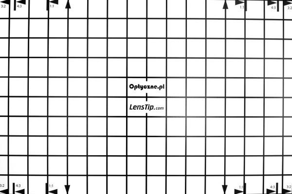

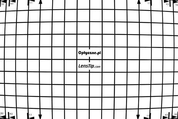

Na pełnej klatce dystorsja daje się znacznie bardziej we znaki i widać to szczególnie dobrze dla ogniskowej 14 mm, gdzie zniekształcenia beczkowe sięgają poziomu −4.22%. Choć to spora wartość, jest ona i tak mniejsza niż to, co pokazywał Tamron 15–30 mm na ogniskowej 15 mm (−5.81%).
W środku zakresu ogniskowych dystorsja robi się umiarkowana, bo sięga tam wartości −1.49%. Na maksymalnej ogniskowej możemy mówić już o niewielkim poziomie tej wady. Odnotowana przez nas tam wartość wynosi bowiem −0.73%.
Canon 5D III, 14 mm
Canon 5D III, 19 mm
