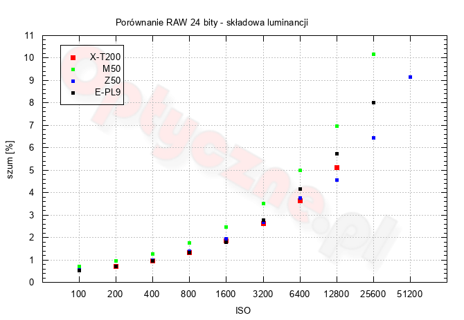

Spójrzmy jeszcze na porównanie poziomu szumu pomiędzy testowanym modelem a aparatami konkurencji. W tym celu zestawiamy ze sobą na wykresie wartości składowej luminancji.
Fujifilm X-T200 - Szumy i jakość obrazu w RAW
Wg wyników pomiarów przeprowadzonych w Imateście, dla ISO 6400 najniższym poziomem szumu charakteryzuje się testowany X-T200. Niemniej różnica pomiędzy nim a Z50 jest wręcz kosmetyczna. E-PL9 z kolei szumi ok. 1/3 EV, a M50 blisko 1 EV bardziej od aparatu Fujifilm.
