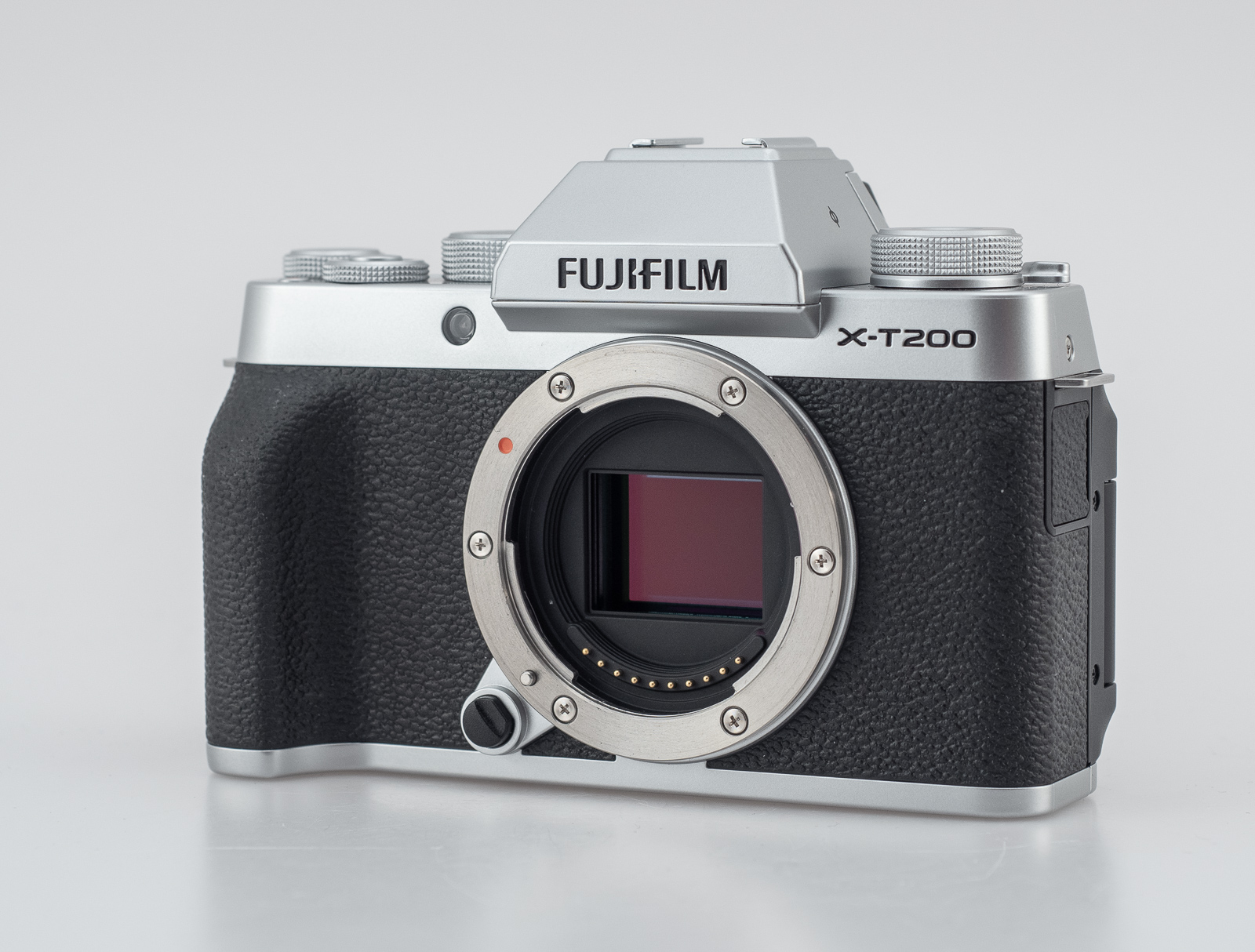

Budowa, jakość wykonania i funkcjonalność
Patrząc na przednią ściankę, X-T200 żywo przypomina poprzednika. Mamy wyraźnie zaznaczoną zintegrowaną nakładkę na uchwycie, która w X-T100 była dokręcana. Została pokryta przyczepnym gumowym tworzywem, podobnie jak większa część przedniej ścianki. Tylna z kolei to twardy plastik o chropowatej fakturze. Generalnie jakość materiałów i ich spasowanie stoją na przyzwoitym poziomie, choć na uszczelnienia nie ma oczywiście co liczyć.
Tylna ścianka została wyraźnie przeprojektowana względem poprzednika. W nowym modelu tę część aparatu zdominował duży, 3.5-calowy ekran LCD (zainstalowany na obrotowym przegubie), a w związku z tym zredukowano kilka elementów sterujących. Wyświetlacz jest oczywiście dotykowy i pozwala na obsługę urządzenia w znacznym zakresie. Można między innymi wybrać punkt autofokusa czy wykonać zdjęcie. Funkcja ta ułatwia również przeglądanie zdjęć (bez widoku miniatur), ale także obsługę menu głównego oraz podręcznego. Nie da się natomiast ustawiać tym sposobem parametrów ekspozycji, aczkolwiek w trybie SR+ możemy regulować stopień rozmycia tła i jasność ujęcia. Dostępny w X-T200 wizjer zapewnia niezbyt duże powiększenie obrazu ale zadowalającą w dobrym świetle jakość wyświetlania. Ta jednak wyraźnie spada w półmroku, łącznie z płynnością.
