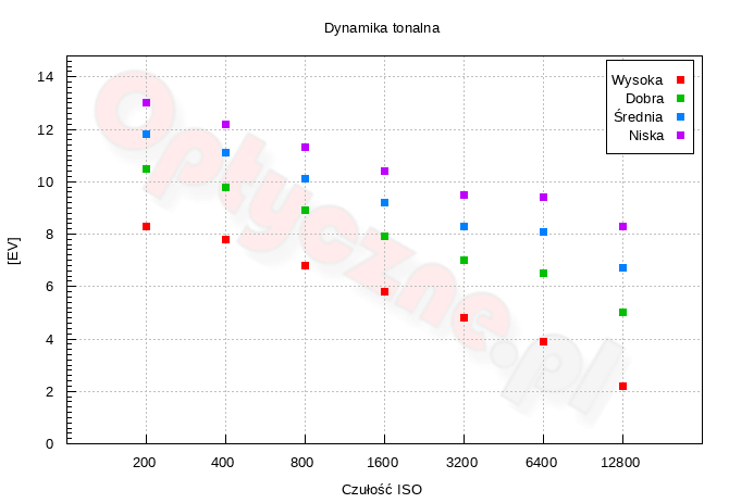

Dynamika tonalna
Dynamikę tonalną wyznaczyliśmy w oparciu o serię zdjęć tablicy Kodak Q-14. Pomiary wykonaliśmy na surowych plikach przekonwertowanych uprzednio do 48-bitowych TIFF-ów bez demozaikowania. Na wykresie przedstawiamy wartości zakresu tonalnego dla wysokiej, dobrej, średniej i niskiej jakości obrazu. Odpowiada to stosunkom sygnału do szumu na poziomie 10, 4, 2 i 1.
Fujifilm X-T200 - Zakres i dynamika tonalna
Dla najlepszej jakości obrazu przy ISO 200 (najniższej natywnej czułości) testowany aparat osiągnął 8.3 EV, a zatem tyle samo co poprzednik i jednocześnie E-PL9. Tyle, że ten ostatni ma 12-bitowe RAW-y. Bezlusterkowiec Fujifilm ma 14-bitowe, podobnie jak Canon EOS M50 i Nikon Z50. Te z kolei dla ISO 100 uzyskały (odpowiednio) – 8.6 i 9.9 EV. Widać zatem, że wynik X-T200 nie imponuje, w przeciwieństwie do Nikona.
Rozpatrując kryterium niskiej jakości obrazu, dla bazowej czułości w X-T200 mamy do dyspozycji dynamikę na poziomie 13 EV, co oznacza, że trochę brakuje do wykorzystania w pełni zakresu pracy przetwornika ADC. Innymi słowy, zysk z zastosowania 14-bitowych RAW-ów jest raczej skromny.
