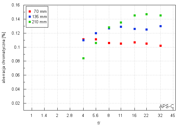

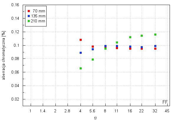

Zobaczmy teraz, jak testowany obiektyw koryguje poprzeczną aberrację chromatyczną. Zachowanie w tej kategorii na brzegu matrycy APS-C/DX i na brzegu pełnej klatki przedstawiają poniższe wykresy.
Tamron 70-210 mm f/4 Di VC USD - Aberracja chromatyczna i sferyczna
W znaczniej większości kombinacji ogniskowych i przysłon osiągane wyniki możemy określić mianem średnich. Wyjątkiem jest ogniskowa 210 mm, po mocniejszym przymknięciu przysłony i na mniejszym detektorze, gdzie wyniki niebezpiecznie zbliżają się do poziomu dużego.
Jeśli chodzi o tę wadę, Tamron wypadł na tle konkurentów słabo. Cała trójka omawianych obiektywów, czyli Canon, Nikkor i Tokina prezentowała się tutaj lepiej.

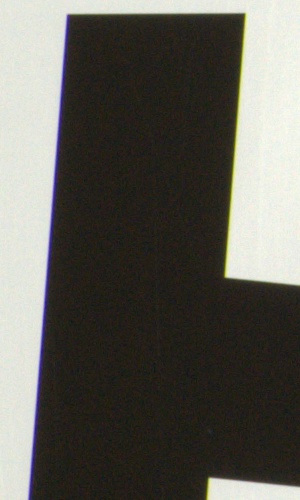

Nikon D3x, RAW, 70 mm, f/16.0 Nikon D3x, RAW, 210 mm, f/16.0

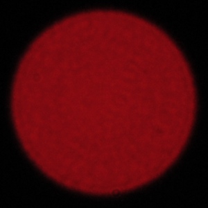

Aberracja sferyczna

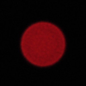

Jeśli chodzi o aberrację sferyczną, na ogniskowej 135 mm nie ma z nią żadnych problemów. Nie widać tam „pływania” ogniska, a krążki światła uzyskane przed i za ogniskiem wyglądają podobnie.

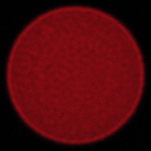

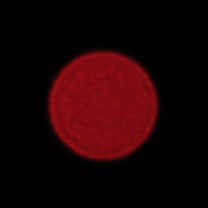

Sytuacja zmienia się po przejściu do ogniskowej 210 mm. W jej przypadku można dopatrzeć się lekkiego przesunięcia głębi ostrości w kierunku większych odległości po przejściu z przysłony f/4.0 di f/5.6. Dodatkowo krążki światła uzyskane dla tej ogniskowej nie są identyczne, bo ten uzyskany za ogniskiem pokazuje bardzo wyraźną obwódkę.
Nikon D3x, 135 mm, f/4.0, przed Nikon D3x, 135 mm, f/4.0, za
Tamron 70-210 mm f/4 Di VC USD - Aberracja chromatyczna i sferyczna Tamron 70-210 mm f/4 Di VC USD - Aberracja chromatyczna i sferyczna
Nikon D3x, 210 mm, f/4.0, przed Nikon D3x, 210 mm, f/4.0, za
