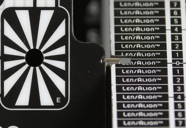

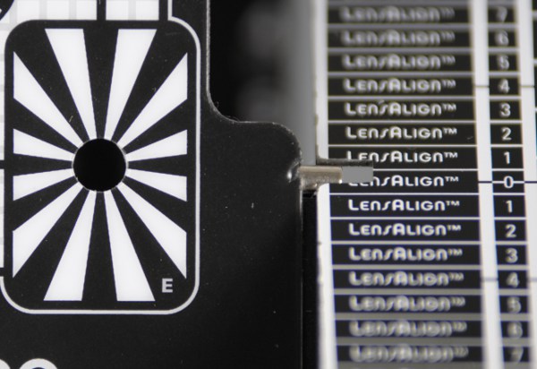

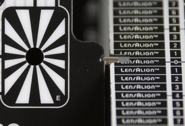

Jeśli chodzi o celność mechanizmu ustawiającego ostrość, nie widzieliśmy tutaj poważniejszych problemów. Autofokus nie trafiał idealnie, bo liczba pomyłek sięgała 5%, ale nie jest to wartość, która powodowała nasz niepokój.
Obiektyw nie wymagał też mikrokalibracji AF. W przypadku obu korpusów, dla większości ogniskowych ostrość była ustawiana tam gdzie należy. Czasami dało się dojrzeć lekkie przesuniecie głębi ostrości w kierunku dalszych odległości, ale było ono niewielkie i przez to głębia wciąż obejmowała właściwy obiekt.
Nikon D500, 135 mm, f/4.0
Tamron 70-210 mm f/4 Di VC USD - Autofokus
Nikon D500, 210 mm, f/4.0
Nikon D3x, 135 mm, f/4.0
