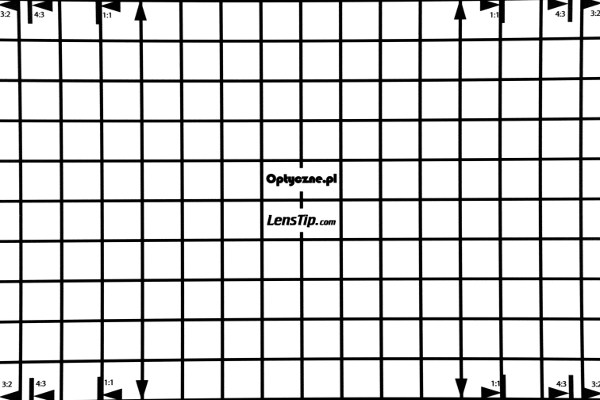

Nikon D500, 70 mm
Tamron 70-210 mm f/4 Di VC USD - Dystorsja

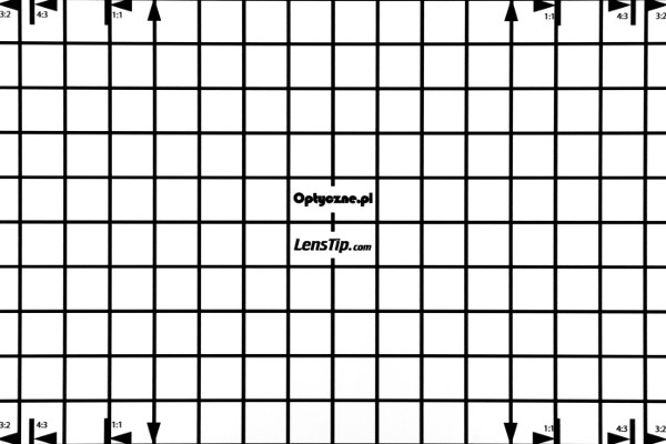

Nikon D500, 135 mm

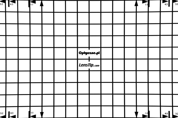

Nikon D500, 210 mm

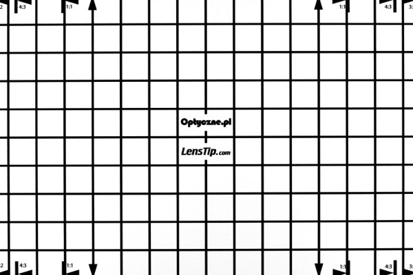

Nikon D3x, 70 mm

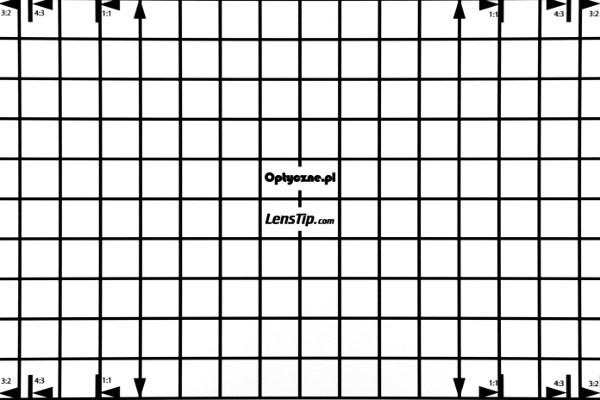

Nikon D3x, 135 mm
