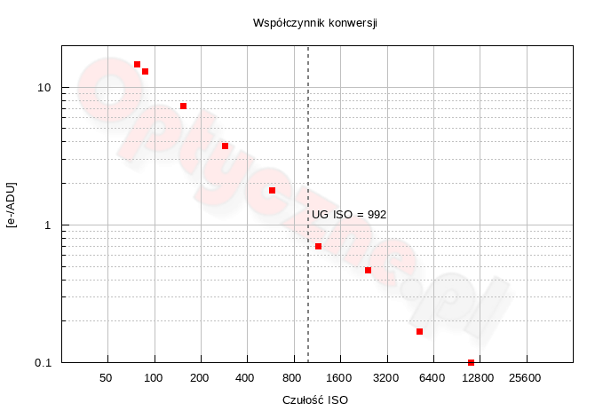

Współczynnik konwersji i wzmocnienie jednostkowe
Poniżej przedstawiamy współczynnik konwersji (ang. conversion gain) matrycy wyznaczony dla różnych nastaw ISO. Parametr ten definiuje liczbę elektronów przypadających na jednostkę kwantyzacji przetwornika ADC (tzw. ADU, ang. ADC unit). Analiza tych danych pozwala określić tzw. wzmocnienie jednostkowe, czyli cechę charakterystyczną każdej matrycy definiującą czułość, dla której współczynnik konwersji jest równy 1 – to znaczy wartość z przetwornika ADC pokazuje wprost liczbę przetworzonych elektronów.
Współczynnik konwersji wyznaczyliśmy w oparciu o serię zdjęć tablicy Kodak Q-14. Pomiarów dokonaliśmy na surowych plikach przekonwertowanych uprzednio do 48-bitowych TIFF-ów bez demozaikowania. Dane na wykresie zostały zaprezentowane w punktach odpowiadających realnym czułościom matrycy, a wyniki odwzorowują średnią wartość z wszystkich grup senseli.
Olympus OM-D E-M1 Mark III - Zakres i dynamika tonalna
Dla czułości ISO 200 na jedną jednostkę kwantyzacji przetwornika ADC przypada około 13 elektronów. Przy 12-bitowym przetworniku daje to pojemność studni potencjałów (ang. full well capacity) na poziomie ponad 56 ke–, co można uznać za dobry wynik (i bardzo podobny jak w E-M1X). Jak łatwo odczytać z wykresu, punkt wzmocnienia jednostkowego wypada dla czułości 992 (czyli nieco poniżej nastawy aparatu ISO 3200). To dobry wynik. Przekroczenie tego progu powoduje, że za jakość obrazu odpowiadają już tylko i wyłącznie algorytmy cyfrowej obróbki sygnału, a nie tor analogowy matrycy. W związku z czym nie ma żadnego zysku ze stosowania takiej obróbki w aparacie i dokładnie te same efekty uzyskamy niedoświetlając zdjęcie, a następnie korygując ekspozycję w komputerze.

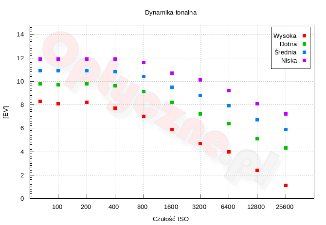

Dynamika tonalna
Dynamikę tonalną wyznaczyliśmy w oparciu o serię zdjęć tablicy Kodak Q-14. Pomiary wykonaliśmy na surowych plikach przekonwertowanych uprzednio do 48-bitowych TIFF-ów bez demozaikowania. Na wykresie przedstawiamy wartości zakresu tonalnego dla wysokiej, dobrej, średniej i niskiej jakości obrazu. Odpowiada to stosunkom sygnału do szumu na poziomie 10, 4, 2 i 1.
Dla najlepszej jakości obrazu przy ISO 200 testowany aparat osiąga 8.2 EV. Przy 12-bitowym zapisie danych można to uznać za całkiem dobry wynik – G9 uzyskał bowiem 7.9 EV. W Fujifilm X-T4 oraz Sony A6600 mamy do czynienia z 14-bitowym przetwarzaniem danych, a uzyskały one maksymalnie (dla natywnych czułości) odpowiednio 9.1 i 9.7 EV.
Biorąc pod uwagę kryterium niskiej jakości obrazu (SNR=1), dla bazowej natywnej czułości mamy do dyspozycji dynamikę na poziomie 11.9 EV, co oznacza, że wykorzystywany jest praktycznie cały zakres pracy przetwornika ADC. Warto także zauważyć, że porównywalne rezultaty notujemy dla ISO 64–400. Owo „wypłaszczenie” wykresu na niższych czułościach sugeruje, że w zastosowanej matrycy tkwi potencjał, którego nie wykorzystano w całości. Niewykluczone, że zastosowanie 14-bitowego zapisu surowych plików umożliwiłoby osiągnięcie lepszych wyników w kategorii dynamiki tonalnej przynajmniej dla najniższych czułości.

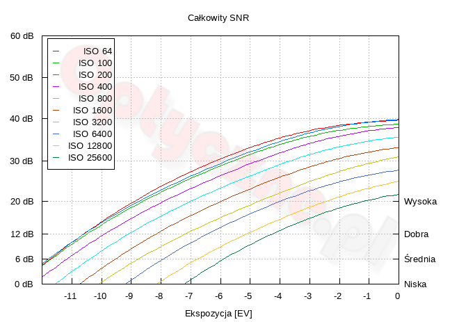

Poniżej przedstawiamy pełne wykresy SNR wygenerowane na podstawie wykonanych pomiarów dla wszystkich czułości aparatu.
Wartość 0 na osi OX oznacza maksymalną wartość, którą aparat może zapisać w pliku RAW. Na prawej osi OY oznaczyliśmy miejsca dla kryteriów SNR=10 (wysoka), 4 (dobra), 2 (średnia) i 1 (niska). Przy pomocy tego wykresu każdy może oszacować dostępną dynamikę dla wybranej przez siebie minimalnej użytecznej jakości obrazu. Wystarczy poprowadzić poziomą linię wzdłuż wybranego kryterium i odczytać wartość na osi OX, dla której linia ta przecina się z wykresem dla odpowiedniej czułości. Gdy np. uznamy za kryterium minimalnej użytecznej jakości 12 dB, widzimy, że dla ISO 1600 dynamika przekracza wartość 8 EV.
