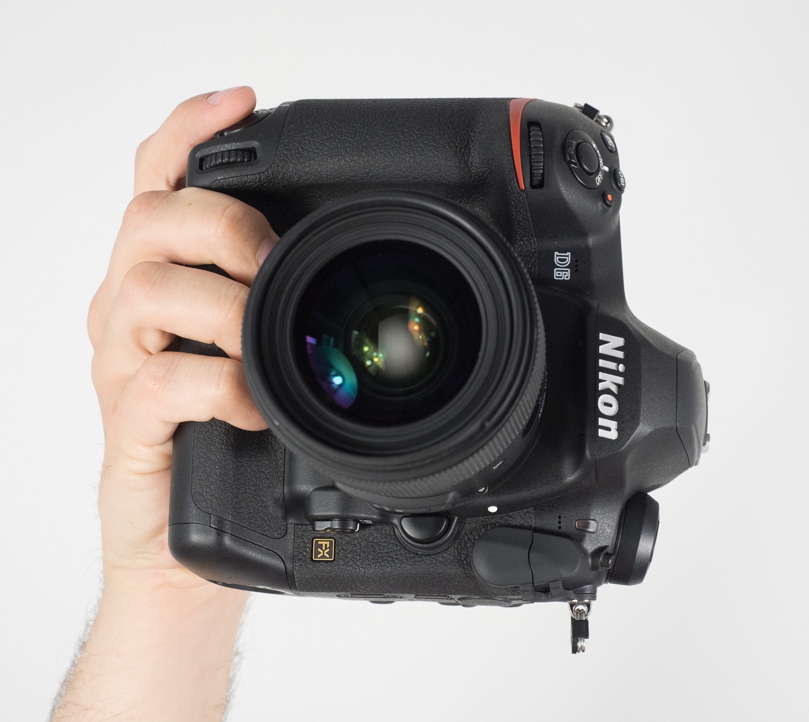

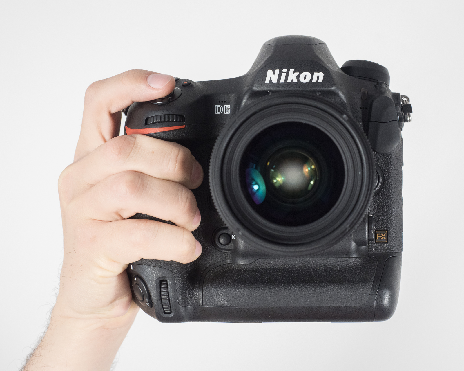

Podstawowy uchwyt zapewnia naprawdę wygodny i pewny chwyt opisywanego aparatu. Rękojeść jest odpowiednio wysoka i głęboka i nawet osoby o dużych dłoniach nie powinny mieć problemu z wygodnym uchwyceniem aparatu. Zauważalnie mniej korzystnie w tej kategorii wypada uchwyt pionowy, głównie z uwagi na mniejszą głębokość. Na plus można natomiast zaliczyć obecność chropowatej gumowej okleiny w „strategicznych” miejscach korpusu. Generalnie, pod tym względem Nikony D5 i D6 wypadają niemal identycznie.
Nikon D6 - Użytkowanie i ergonomia
Możemy także pochwalić bardzo dobry dostęp do elementów sterujących, jak również ich liczbę. Cieszy ponadto fakt, że poza standardowym spustem i pokrętłami sterującymi przy uchwycie pionowym mamy dostęp do odpowiedników przycisków AF‑ON oraz Fn, a także dodatkowego dżojstika. Możliwość programowania części elementów sterujących również należy kwalifikować do zalet. Dodatkowo, w pamięci aparatu można zapisać (w tak zwanych bankach) do czterech indywidualnych zestawów ustawień fotografowania oraz osobno również maksymalnie cztery zestawy ustawień osobistych. To pozwala nam skonfigurować aparat wedle własnych upodobań i ułatwia dostęp do konkretnych ustawień przydatnych w danej sytuacji.

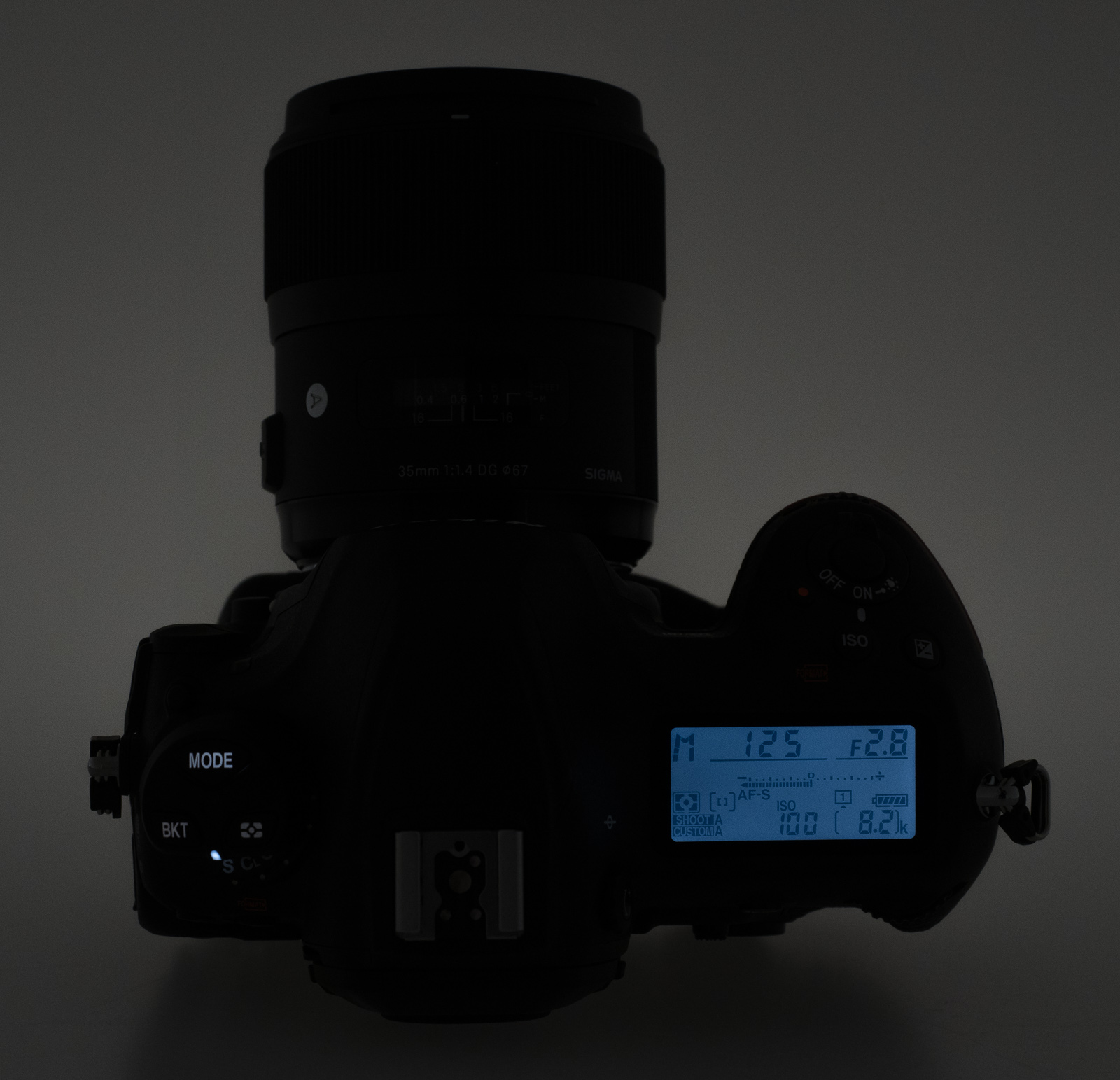

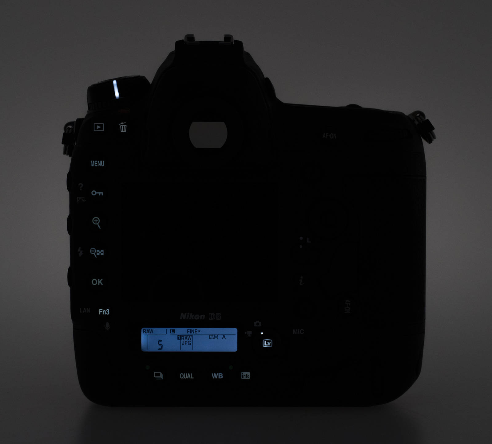

Podobnie jak u poprzednika, część przycisków w Nikonie D6 jest podświetlana. To wygodne rozwiązanie, ułatwiające fotografowanie w ciemnym otoczeniu. Ustawienia podświetlenia przycisków sprowadzają się do dwóch opcji: włączone lub wyłączone (te same ustawienia mają również wpływ na podświetlenie monochromatycznych paneli LCD). W tym pierwszym przypadku jest ono cały czas aktywne i wyłącza się samo po upływie czasu czuwania lub po wciśnięciu przycisku migawki. W drugim przypadku podświetlenie włączy się tylko wtedy, gdy przekręcimy włącznik aparatu na pozycję oznaczoną symbolem żarówki.

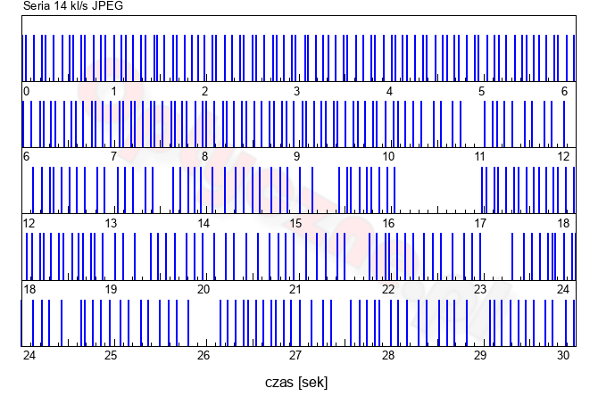

Testowana lustrzanka Nikona oferuje dwa podstawowe tryby zdjęć seryjnych: szybki oraz wolny. W tym pierwszym maksymalna prędkość fotografowania sięga 14 kl/s, z aktywnym autofokusem i pomiarem ekspozycji. Opcje aparatu pozwalają również wybrać w tym trybie prędkość 13, 12, 11 i 10 kl/s. Tryb wolny natomiast umożliwia wybranie prędkości fotografowania w zakresie od 1 do 10 kl/s z krokiem jednostkowym. Można zatem dostosować szybkość fotografowania w zależności od sytuacji, w której będziemy wykonywać zdjęcia. W menu ustawień osobistych w zakładce d znaleźć można opcję pozwalającą określić maksymalną liczbę zdjęć, jaką można wykonać w trybie seryjnym. Dostępne ustawienia pozwalają na wybranie liczby z zakresu od 1 do 200. Oprócz tego, także w trybie migawki Q możemy wybrać tryb seryjny, a dostępne wartości wynoszą od 1 do 5 kl/s, z krokiem jednostkowym. Z kolei w trybie live view maksymalne tempo to 10.5 kl/s.
Test szybkości wykonaliśmy z kartą Sandisk CFexpress Extreme Pro 512 GB 1400 MB/s i obiektywem Nikkor AF-S 300 mm f/4E PF ED VR. Zdjęcia wykonywane były przy czułości ISO 1600 i migawce 1/1000 sekundy. Pliki JPEG zajmowały średnio 12.5 MB, a nieskompresowane, 14-bitowe RAW-y 38.4 MB. Dla trybu 14 kl/s uzyskaliśmy następujące wyniki:
  • JPEG – 333 zdjęć (11.1 kl/s),
  • RAW – 240 zdjęć (8 kl/s).
Spójrzmy na dokładne wyniki:
Prawdę mówiąc nie spodziewaliśmy się, że D6 wypadnie w tej kategorii gorzej od D5, w którym – przynajmniej przy zapisie JPEG-ów – jedynym ograniczeniem był limit 200 zdjęć wykonanych w pojedynczej serii. Tu natomiast mamy zawahanie już w 11 sekundzie, a potem kilka kolejnych. Przerwa między 16 a 17 sekundą to wspomniany już limit zdjęć w serii. Dla obu formatów, średnia szybkość wyniosła mniej niż u poprzednika, mimo obsługi szybkiego standardu kart pamięci. W Canonie 1D X Mark III, osiągi trybu seryjnego były znacznie lepsze (łącznie z wartościami tempa). Być może zawiódł tu któryś z komponentów, tj. obiektyw lub karta, choć ta ostatnia – ten sam egzemplarz – był wykorzystywany również w teście EOS-a.

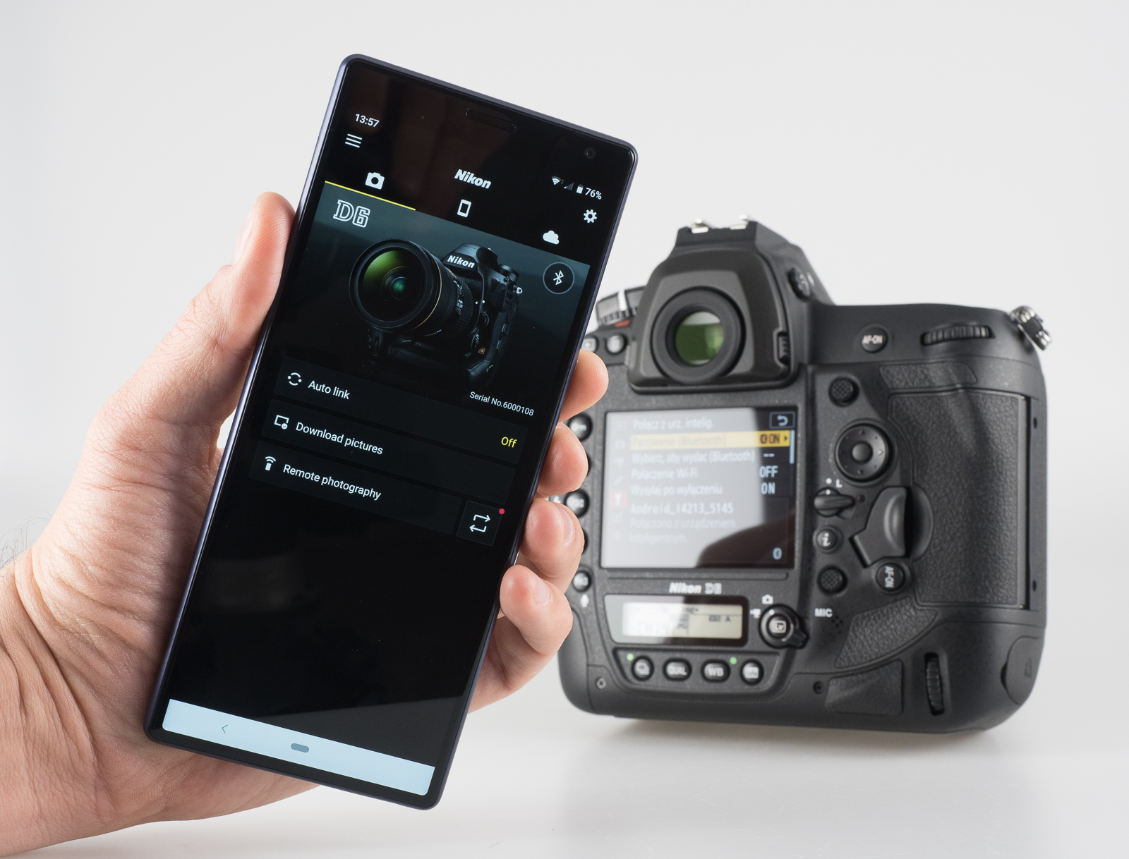

Nikon D6 posiada moduł komunikacji bezprzewodowej Wi-Fi. Obecność omawianego modułu pozwala na połączenie z komputerem (program Nikon Camera Control Pro 2) lub urządzeniem mobilnym (tabletem lub smartfonem) za pomocą aplikacji Nikon SnapBridge. SnapBridge to platforma pozwalająca na stałą, bezprzewodową łączność aparatu poprzez standard Bluetooth.
Aplikacja pozwala na zdalne wykonywanie zdjęć i przeglądanie fotografii obecnych na karcie pamięci, a także tych już przesłanych na urządzenie mobilne. Pierwsza z funkcji zapewnia podgląd kadrowanego obrazu na ekranie telefonu/tabletu. Dotknięcie ekranu w danym miejscu skutkuje ustawieniem ostrości w wybranym fragmencie kadru. Wykonanie zdjęcia odbywa się po dotknięciu przycisku z symbolem aparatu. Fotografie w tym trybie są automatycznie zapisywane na smartfonie, ich rozdzielczość jest domyślnie ograniczona do 2 MPix, można także wybrać pełny rozmiar. Mamy możliwość zmiany parametrów ekspozycji oraz balansu bieli. Zauważyliśmy jednak dziwne ograniczenia: zakres ISO ograniczono do 100–25600, natomiast automatyka WB nie ma żadnych dodatkowych opcji (np. „zachowaj ciepłe barwy”). Do tego możemy włączyć samowyzwalacz i wyłączyć tryb live view. W trybie filmowania M regulujemy czas, przysłonę i kompensację ekspozycji, a w P – tylko ten ostatni parametr.
Aplikacja SnapBridge umożliwia przeglądanie zdjęć zarówno tych zapisanych na urządzeniu, jak i tych w aparacie. W tym drugim przypadku jednak, zanim podgląd będzie możliwy, aplikacja pobiera informacje dotyczące zdjęć zapisanych na karcie pamięci. Zdjęcia zapisane w aparacie możemy pobrać na urządzenie, przy czym mamy możliwość ustalenia wielkości kopiowanych zdjęć (2 MPix lub pełny rozmiar). Warto także dodać, że na urządzenie możemy skopiować filmy (także 4K) oraz zdjęcia w formacie RAW (w pełnym rozmiarze bądź jako 2 Mpix JPEG).
Nikon D6 - Użytkowanie i ergonomia Nikon D6 - Użytkowanie i ergonomia Nikon D6 - Użytkowanie i ergonomia Nikon D6 - Użytkowanie i ergonomia
Komunikacja smartfonu z aparatem przebiega sprawnie. Na początku parujemy moduł Bluetooth ze smartfonem, co trwa kilkadziesiąt sekund. Gdy mamy aktywny moduł Bluetooth w aparacie, uruchomienie aplikacji na smarfonie inicjuje połączenie sparowanych wcześniej urządzeń automatycznie, co zajmuje kilka sekund. Przełączenie do widoku live view oraz zdjęć zapisanych w aparacie wymaga łączności Wi-Fi, a jej nawiązanie trwa zwykle poniżej 20 sekund. Należy jednak pamiętać, by aparat był aktywny (nie w trybie stand-by). W aparacie możemy włączyć opcję, by każde wykonane zdjęcie było automatycznie kopiowane przez Bluetooth na urządzenie mobilne. Gdy wybierzemy rozdzielczość obrazów 2 MPix, kopiowanie pojedynczego zdjęcia trwa 8–10 s. Podobny czas zabiera transfer zdjęcia w pełnej rozdzielczości przesyłanego przez Wi-Fi. Mniejsze z kolei przechodzą niemal natychmiastowo.

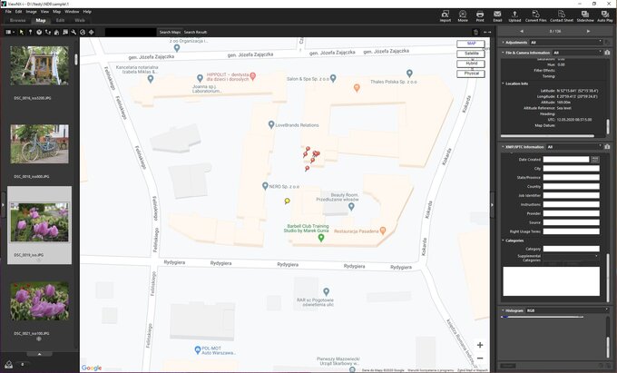

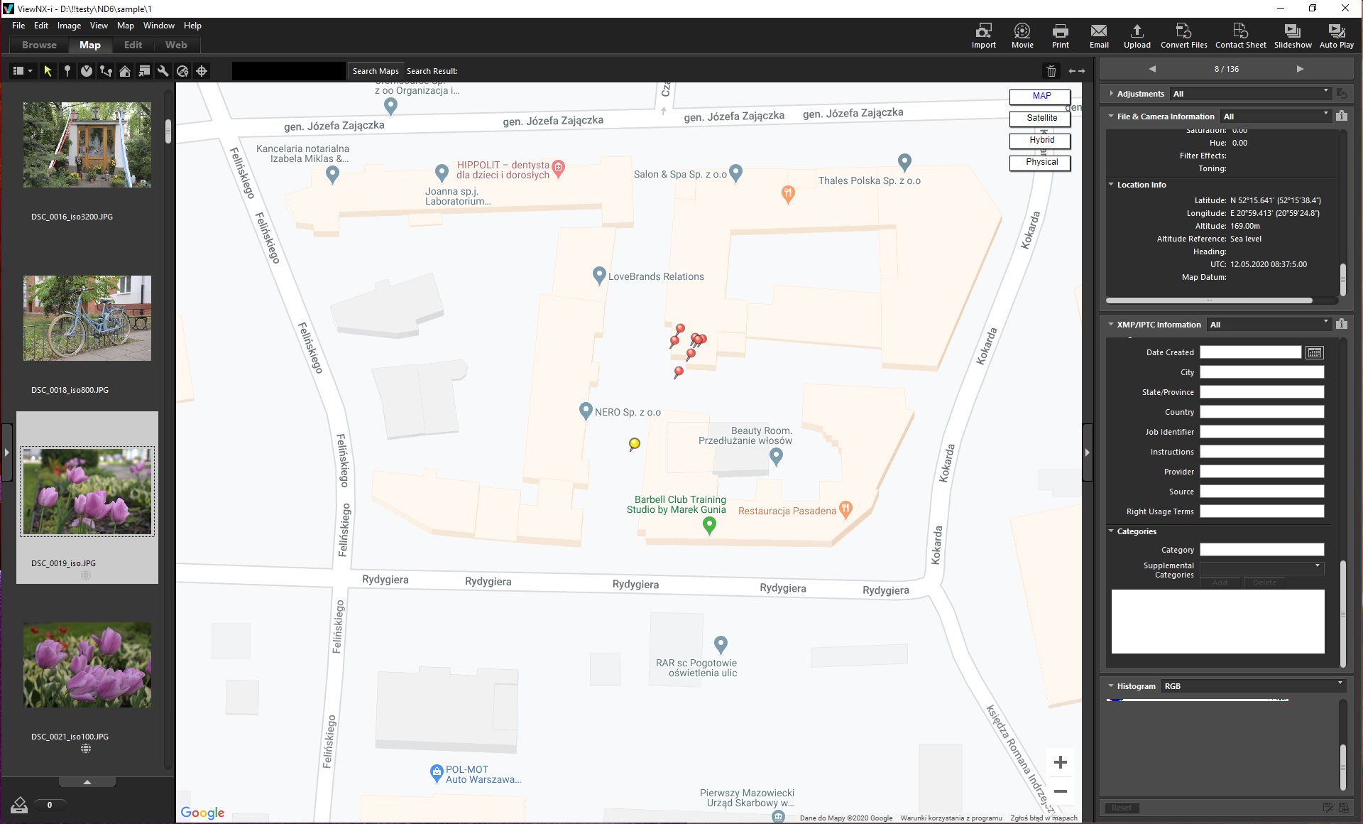

W Nikonie D6 zastosowano wbudowany odbiornik geolokalizacyjny, obsługujący systemy GPS, GLONASS i QZSS. Poza geotagowaniem wykonywanych zdjęć, umożliwia on także zapisywanie do odpowiedniego pliku aktualnej pozycji aparatu. W opcjach GPS-u możemy ustalić, co jaki czas ma następować aktualizacja pozycji, a do wyboru są następujące możliwości: 15, 30 sekund i 1, 2, 5 min. Dane zapisywane są w pamięci aparatu, a pliki rejestru można zaimportować do komputera i wyświetlić np. w programie ViewNX. Tą metodą można także podejrzeć na mapie miejsce wykonania zdjęcia, dane dostarcza Google Maps. Do dyspozycji mamy także opcję umożliwiającą ustawianie czasu w aparacie w oparciu o dane z systemu GPS.
Po aktywacji modułu, na ustalenie pozycji musieliśmy czekać niespełna minutę. Nie mogliśmy także narzekać na dokładność, bowiem z reguły odstępstwa wynosiły od kilku do małych kilkunastu metrów od dokładnej lokalizacji. Co ciekawe, nawet wewnątrz budynku odbiór sygnału nie jest całkiem zaburzony. Wprawdzie musimy liczyć się z większymi błędami (ok. 30 metrów), ale w takiej sytuacji można uznać to za niezły wynik.

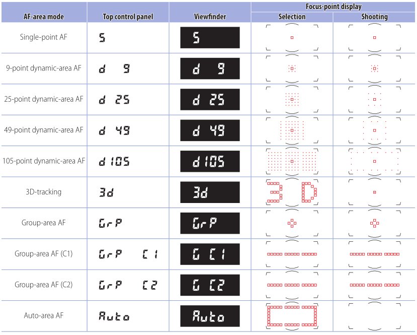

W Nikonie D6 zastosowano nowy moduł autofokusu. Czujnik Nikon Multi-CAM 37K pracuje w zakresie od −4.5 do +20 EV (przy 100 ISO) i ma 105 punktów detekcji fazy (wszystkie są krzyżowe). Z kolei 15 pól może współpracować z obiektywami o jasności f/8 i większej. Ustawianie ostrości może odbywać się standardowo w trzech trybach: pojedynczym (AF-S), ciągłym (AF-C) i ręcznym (M). Do tego dochodzi wybór następujących obszarów autofokusu:
  • wybór punktowego AF – jednego z 105, 27 lub 15 pól.
  • obszar dynamicznego AF – w trybie AF-C po wybraniu punktu ostrości, z którego obiekt zacznie uciekać, aparat na podstawie sąsiednich punktów AF będzie śledził nasz obiekt. Liczba aktywnych punktów zdefiniowana jest przez następujące tryby:
    • 9- i 25-polowy AF z dynamicznym wyborem pola – przeznaczony głównie do fotografowania obiektów o przewidywalnym ruchu,
    • 49-polowy AF z dynamicznym wyborem pola – przeznaczony głównie do fotografowania obiektów o nieprzewidywalnym ruchu,
    • 105-polowy AF z dynamicznym wyborem pola – przeznaczony głównie do fotografowania szybko poruszających się obiektów.
    W trybie AF-S aparat będzie korzystał tylko z punktu, w którym ostrość została ustawiona.
  • śledzenie 3D – w trybie AF-C aparat śledzi obiekty, które opuściły wybrane pole AF i wybiera odpowiednio nowe pola AF. Ustawienie to jest przydatne do szybkiego komponowania zdjęcia nieregularnie poruszających się obiektów.
  • wybór pola AF z grupy – aparat ustawia ostrość przy pomocy grupy pól AF wybranych przez użytkownika, co ogranicza ryzyko ustawienia przez aparat ostrości na tle zamiast na głównym obiekcie.
  • wybór pola z samodzielnie zdefiniowanej wcześniej grupy.
  • automatyczny wybór pola AF – aparat automatycznie wykrywa fotografowany obiekt i wybiera pola AF. Jeżeli aparat wykryje twarz, przydzieli priorytet fotografowanej osobie.

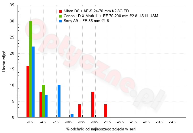

Celność autofokusa sprawdzamy wykonując serię 40 zdjęć z użyciem środkowego punktu AF. Na zastosowanym obiektywie ustawiamy przesłonę f/2.8 i fotografujemy tablicę rozdzielczości, każdorazowo przeogniskowując obiektyw. Na wykresie poniżej prezentujemy wyniki otrzymane na obiektywie Nikkor AF-S 24–70 mm f/2.8G ED (ustawionym na ogniskową 70 mm). Wyniki przedstawiamy w postaci histogramu, który prezentuje procentowe wartości odchyłek od najlepszego pomiaru MTF50 w serii.
Wyniki testowanej lustrzanki nie są wprawdzie złe – żadna odchyłka nie przekroczyła bowiem 20% – ale można było oczekiwać lepszych rezultatów. Strzałów w punkt mamy tylko 40%. Zauważyliśmy jednak, że celność była uzależniona od kierunku rozogniskowania obiektywu. Lepsze wyniki uzyskaliśmy, gdy przed zadziałaniem autofokusu, fokus był ustawiony bliżej minimalnej odległości ostrzenia, niż nieskończoności.

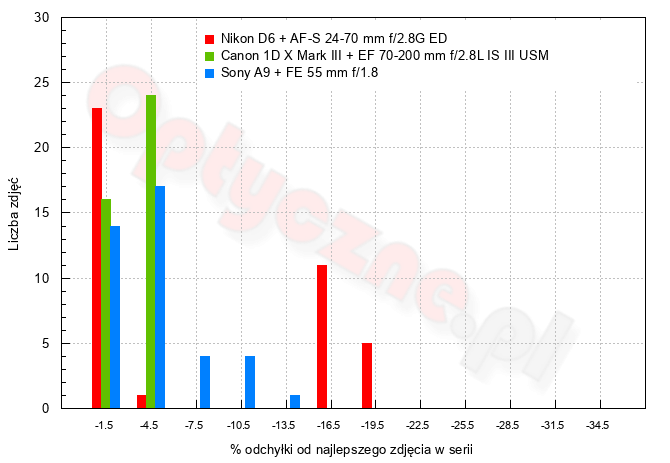

Autofocus sprawdziliśmy także w świetle żarowym.
Przy żarówkach opisana wyżej zależność także występuje. Pocieszające jest natomiast to, że rozkład zdjęć pomiarowych jest w obu przypadkach podobny. To oznacza, że zmiana typu oświetlenia nie ma istotnego wpływu na celność.
