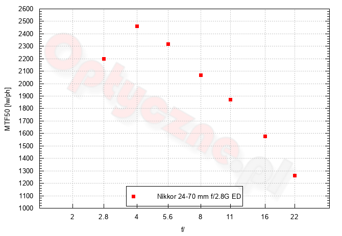

Używając zdjęć w formacie JPEG, z wyostrzaniem ustawionym na 0 (zero), wyznaczyliśmy rozdzielczość układu aparat+obiektyw (w rozumieniu wartości funkcji MTF50), obliczając ją w programie Imatest. Wartości zostały wyrażone w liniach na wysokość obrazu. Zdjęcia pomiarowe zostały wykonane z obiektywem Nikkor AF-S 24–70 mm f/2.8G ED przy ogniskowej ustawionej na 24 mm.
Nikon D6 - Rozdzielczość
Osiągi D6 w tej kategorii znacznie przewyższają to, co zmierzyliśmy w teście poprzednika. W D5 przebiegi wygenerowane w Imateście sugerowały nawet pewne rozmywanie JPEG-ów, przy wyostrzaniu ustawionym na 0 (zero). W D6 natomiast, podobnie jak w innych nowych, zaawansowanych aparatach Nikona (np. Z7 i Z6) mamy nową skalę wyostrzania, zaczynającą się od −3. Jak stwierdziliśmy w ich testach, poziom −3 oznacza faktycznie rozmywanie i ocena zdolności rozdzielczej w takim przypadku mija się z celem. Korzystamy zatem z ustawienia 0 (zero), które wygląda na neutralne. Zobaczmy zatem wykresy z Imatestu dla przykładowego pliku z Nikona D6.
Na górnych wykresach widoczny jest przebieg profilu na granicy czerni i bieli dla poszczególnych składowych. Lokalnych ekstremów nie widać, a jeśli nawet, to naprawdę śladowe. Funkcja MTF opada łagodnie, co nie daje powodów sądzić, by stosowane było wyostrzanie.

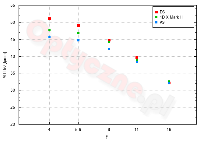

Rozdzielczość matrycy wyznaczamy w oparciu o funkcję MTF50, a pomiarów dokonujemy standardowo na niewyostrzonych plikach RAW, które uprzednio konwertujemy do formatu TIFF przy pomocy programu dcraw. Aby uciec od aberracji optycznych, mierzymy wartości MTF50 tylko dla zakresu przysłon f/4.0–f/16, w którym głównym czynnikiem ograniczającym osiągi obiektywu jest dyfrakcja. Warto również przypomnieć, że na każdej przysłonie wykonujemy od kilkunastu do kilkudziesięciu zdjęć (zarówno z autofokusem, jak i z ręcznym ustawianiem ostrości), po czym wybieramy najlepsze. W tej części testu wykorzystaliśmy obiektywy: Sigma A 35 mm f/1.4 DG HSM oraz Nikkor AF-S 24–70 mm f/2.8G ED (ustawiony na ogniskową 24 mm). Najwyższe wyniki otrzymane przy pomocy tych obiektywów prezentujemy na poniższym wykresie.
Dla większych otworów względnych Nikon D6 uzyskał lepsze wyniki niż konkurencja, jak również poprzednik. Warto w tym miejscu przypomnieć, że Canon także został wyposażony w 20-megapikselowy, natomiast A9 – 24-megapikselowy sensor, oczywiście pełnoklatkowy. Sony A9 ma natomiast klasyczny filtr dolnoprzepustowy, podczas gdy w D6 (a także D5 i 1D X Mark III) jest on wyraźnie osłabiony. Świadczą o tym całkiem spore wartości odpowiedzi w częstości Nyquista dla obu składowych. Na podstawie poniższego wykresu z Imatestu widzimy także, że pliki RAW nie są wyostrzane.
