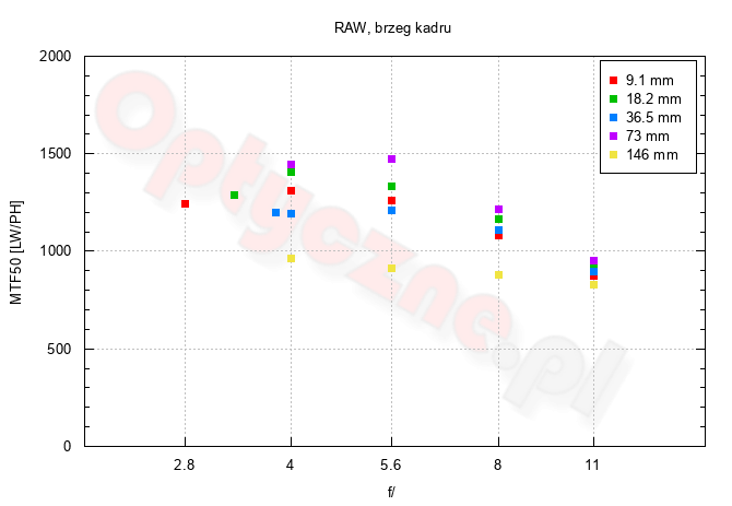

Przejdźmy do zachowania obiektywu na brzegu kadru.
Panasonic Lumix DC-FZ1000 II - Optyka
Na brzegu kadru najlepiej wypadły ogniskowe odpowiadające 200 i 50 mm dla pełnej klatki. Największy spadek dotyczy szerokiego kąta i jest spowodowany dużą dystorsją, której przyjrzymy się w dalszej części tego rozdziału. Co ciekawe, ogniskowa 73 mm wypada lepiej na brzegu kadru niż w centrum. Generalnie widać oczywiście dysproporcję pomiędzy wynikami dla centrum i brzegu kadru, nie jest ona jednak tak wysoka jak np. w Sony RX10 II. Tym samym FZ1000 II wypada lepiej poza centrum.

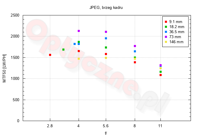

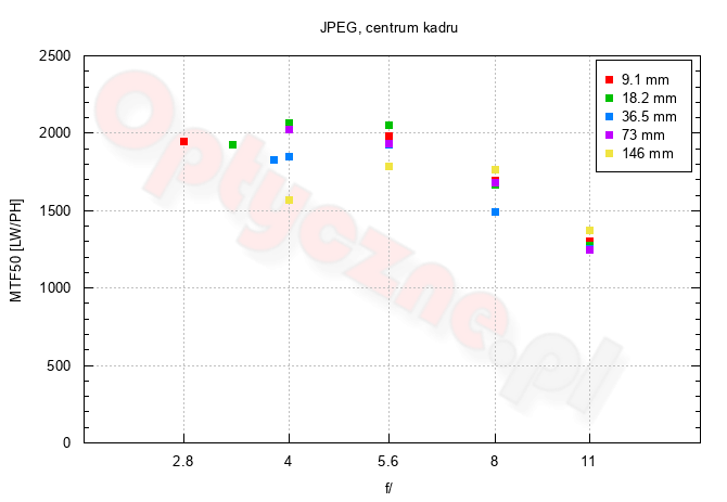

Poniżej zamieszczamy wyniki pomiaru rozdzielczości przeprowadzonego na plikach JPEG z wyostrzaniem ustawionym na minimalną wartość.
Osiągi zmierzone na JPEG-ach stoją na wyższym poziomie niż dla RAW-ów, co oznacza stosowanie wyostrzania. Nie ma ono jednak dużej intensywności. Tak samo jak w przypadku RAW-ów widzimy, że największy spadek dotyczy ogniskowej 9.1 mm, a dla 73 mm wyniki dla brzegu kadru są korzystniejsze na brzegu niż w centrum.

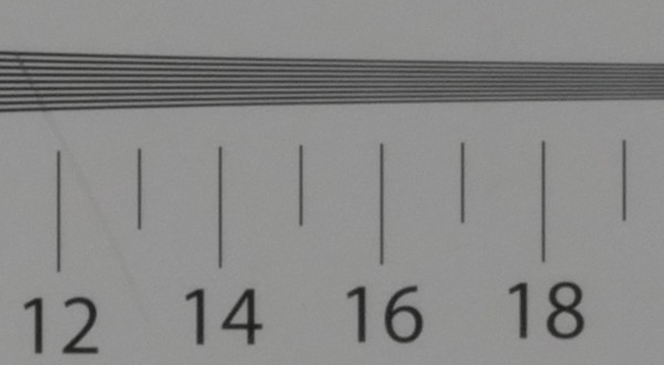

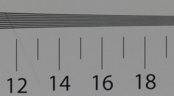

Poniżej prezentujemy wycinki zdjęć tablicy testowej (w formacie JPEG) w skali 1:1 z okolic centrum kadru dla maksymalnej i minimalnej rozdzielczości.
18.5 mm f/4
73 mm f/11

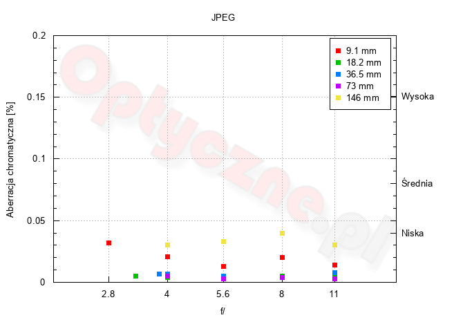

Aberracja chromatyczna
Przypomnijmy, że w naszej ocenie wartości aberracji wykraczające ponad 0.15% są uznawane za bardzo silne i widoczne na zdjęciach. Powyżej 0.8% uznajemy je za umiarkowane, a powyżej 0.04% za nieznaczące. Poniżej 0.04% możemy potraktować aberrację jako znikomą, czyli trudno dostrzegalną.
Jeśli korzystamy z formatu JPEG, aberracja chromatyczna w testowanym aparacie nie powinna stanowić żadnego problemu. Jedynie dla maksymalnej ogniskowej oraz szerokiego kąta dla w pełni otwartej przysłony wyniki ocierają się o poziom niski.

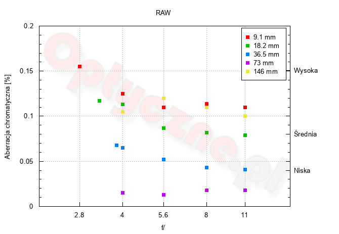

Spójrzmy teraz, jak dokuczliwa jest ta wada w plikach surowych.

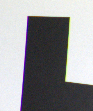

Jak widać, poziom aberracji chromatycznej w plikach RAW jest znacznie wyższy, co oznacza, że za jej korektę odpowiadają algorytmy obróbki obrazu. Jedynie ogniskowe 73 mm i 36.5 mm wypadają korzystnie. Najgorzej sytuacja wygląda dla skrajnych nastaw obiektywu. Poziom średni przekracza także pozycja 18.2 mm. Choć takie zachowanie nie zasługuje na pochwały, to prawda jest taka, że konkurencyjne konstrukcje są także dotknięte podobnym problemem.
W tabelce poniżej prezentujemy w skali 1:1 wycinki zdjęć tablicy testowej przestawiające krawędzie czerni i bieli z najwyższym i najniższym poziomem aberracji chromatycznej według wyników otrzymanych dla surowych plików wywołanych programem dcraw.
9.1 mm f/2.8 200 mm f/5.6

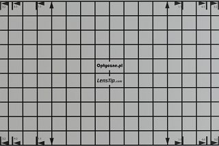

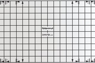

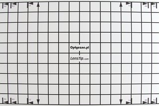

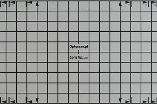

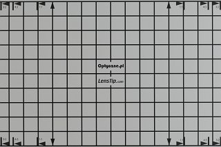

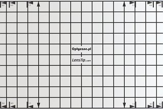

Dystorsja
Wyniki testów w tej kategorii podsumowuje poniższa tabelka.
9.1 mm 18.2 mm 36.5 mm 73 mm 146 mm
JPEG –0.22% –0.42% –0.01% 0.13% –0.16%
RAW –11.2% –2.37% −0.01% –0.03% –0.16%
Do pomiarów przeprowadzonych na plikach JPEG trudno mieć jakiekolwiek zastrzeżenia. Wartości poniżej 1% wady będzie trudno dostrzec na zdjęciach z życia wziętych. Inaczej wygląda sytuacja dla plików RAW. Największy poziom dystorsji obserwujemy dla szerokiego kąta – aż 11.2% zniekształcenia beczkowatego. Tak duża wada wymaga „dopompowania” pikseli przy korekcie. Żeby zredukować owo zniekształcenie, musimy zwiększyć ogniskową do co najmniej 18.2 mm. Dla kolejnych nastaw dystorsja pozostanie niezauważalna.
JPEG RAW
9.1 mm
Panasonic Lumix DC-FZ1000 II - Optyka Panasonic Lumix DC-FZ1000 II - Optyka
18.2 mm
36.5 mm
73 mm
146 mm

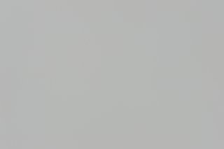

Pomiary winietowania wykonaliśmy w pierwszej kolejności na plikach JPEG. Otrzymane przez nas wyniki prezentujemy w tabelce poniżej.
9.1mm 18.2mm 36.5mm 73mm 146mm
f/2.8 12.7%
(−0.39 EV)
f/3.3 – 2%
(−0.06 EV)
f/3.8 – – 8.6%
(−0.26 EV)
f/4 13.4%
(−0.41 EV)
1.7%
(−0.04 EV)
8.2%
(−0.25 EV)
5.4%
(−0.16 EV)
5.3%
(−0.16 EV)
f/5.6 14.4%
(−0.45 EV)
1.2%
(−0.04 EV)
6.7%
(−0.2 EV)
5.4%
(−0.16 EV)
6.8%
(−0.2 EV)
f/8 12.3%
(−0.38 EV)
1.2%
(−0.03 EV)
2.3%
(−0.07 EV)
1.3%
(−0.04 EV)
3.9%
(−0.12 EV)
f/11 8.4%
(−0.26 EV)
1.2%
(−0.03 EV)
1.4%
(−0.04 EV)
1%
(−0.03 EV)
0.9%
(−0.03 EV)
Maksymalna strata na jasności to −0.45 EV, odnotowana dla przysłony f/5.6 i najszerszego kąta. Generalnie dla plików JPEG winieta nie będzie nam przeszkadzać.

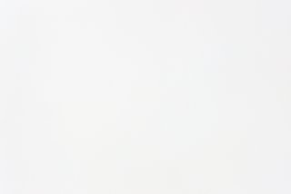

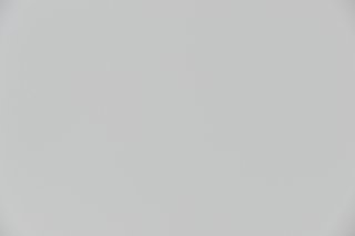

Spójrzmy teraz na wyniki pomiarów, które wykonaliśmy na surowych plikach.
9.1mm 18.2mm 36.5mm 73mm 145.8mm
f/2.8 99.9%
(−12.7 EV)
f/3.3 – 3.3%
(−0.1 EV)
f/3.8 – – 11.5%
(−0.35 EV)
f/4 98.6%
(−12.2 EV)
1.7%
(−0.05 EV)
11.6%
(−0.36 EV)
7%
(−0.21 EV)
6.8%
(−0.2 EV)
f/5.6 99.3%
(−13 EV)
1.8%
(−0.05 EV)
9.2%
(−0.28 EV)
7.1%
(−0.21 EV)
8.5%
(−0.26 EV)
f/8 99.2%
(−12.9 EV)
1.4%
(−0.04 EV)
3.6%
(−0.1 EV)
2%
(−0.06 EV)
5.3%
(−0.16 EV)
f/11 99.1%
(−12.7 EV)
1.5%
(−0.04 EV)
1.5%
(−0.04 EV)
1.2%
(−0.03 EV)
1.1%
(−0.03 EV)

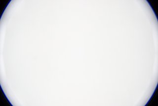

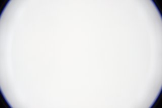

Zaczernione rogi na szerokim kącie to efekt monstrualnej dystorsji, o czym już wspominaliśmy wcześniej. Pozytywna informacja jest taka, że pozostałe ogniskowe nie wykazują istotnego poziomu tej wady. Jedynie dla nastawy 36.5 mm możemy zauważyć niewielkie jej ślady.

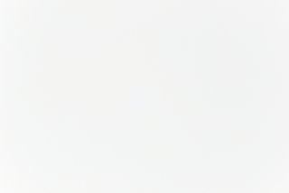

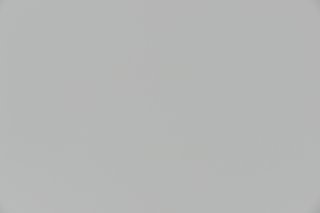

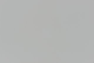

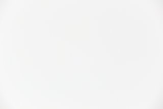

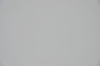

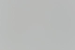

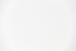

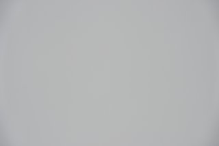

Poniżej przedstawiamy przykłady winietowania dla różnych nastaw ogniskowej i wartości przysłony.

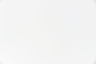

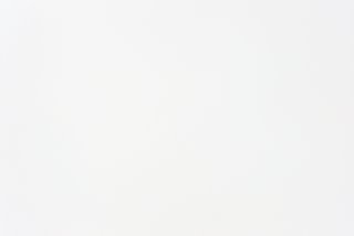

JPEG RAW

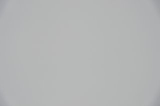

9.1 mm
f/2.8 f/2.8
f/4 f/4
f/5.6 f/5.6
f/8 f/8
f/11 f/11

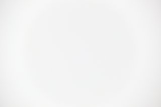

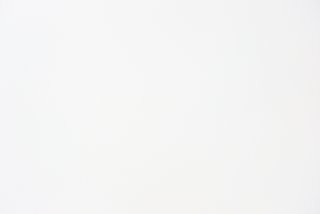

18.1 mm
f/3.3 f/3.3
f/4 f/4
f/5.6 f/5.6
f/8 f/8
f/11 f/11

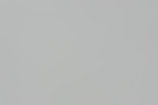

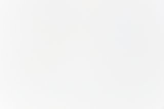

36.5 mm
f/3.8 f/3.8
f/4 f/4
f/5.6 f/5.6
f/8 f/8
f/11 f/11

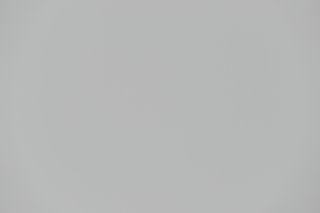

73 mm
f/4 f/4
f/5.6 f/5.6
f/8 f/8
f/11 f/11
146 mm
f/4 f/4
f/5.6 f/5.6
f/8 f/8
f/11 f/11

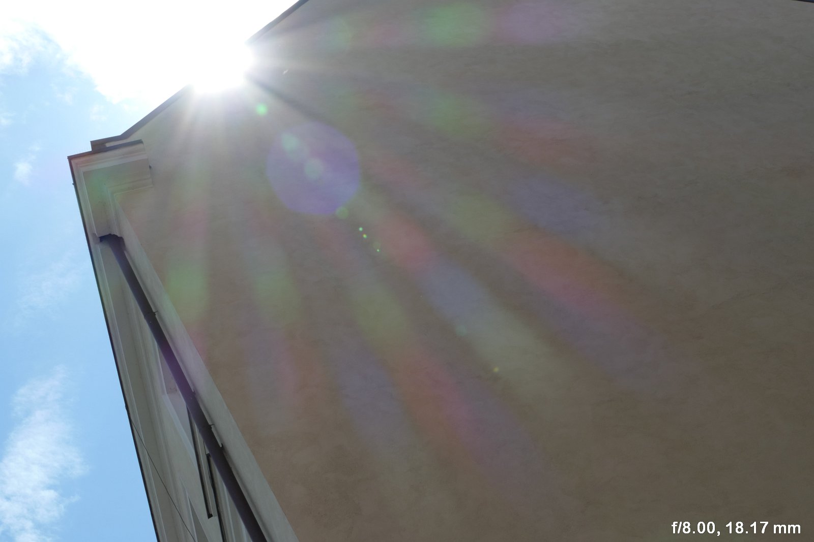

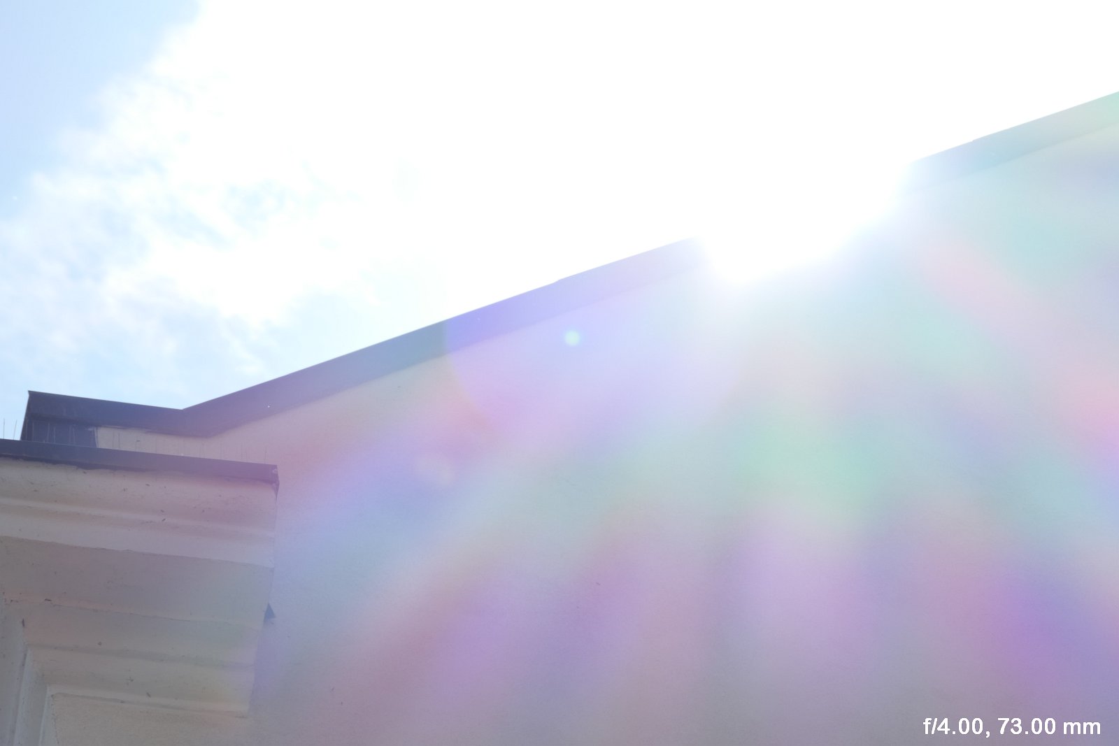

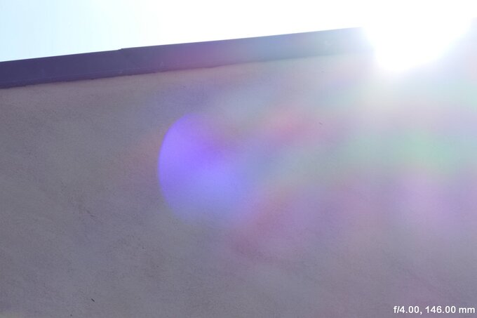

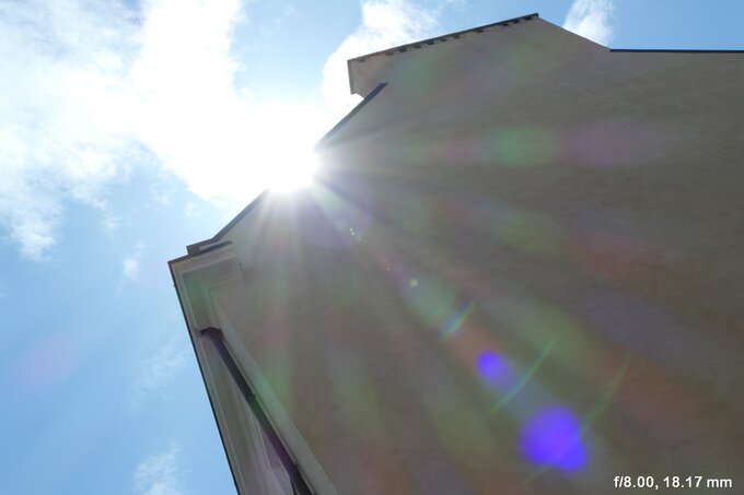

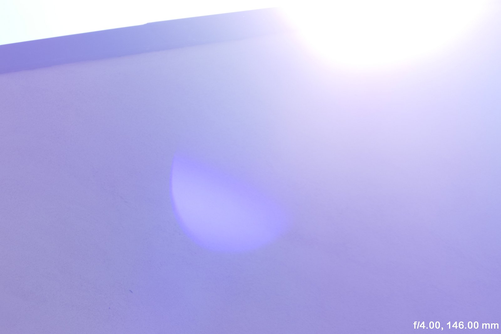

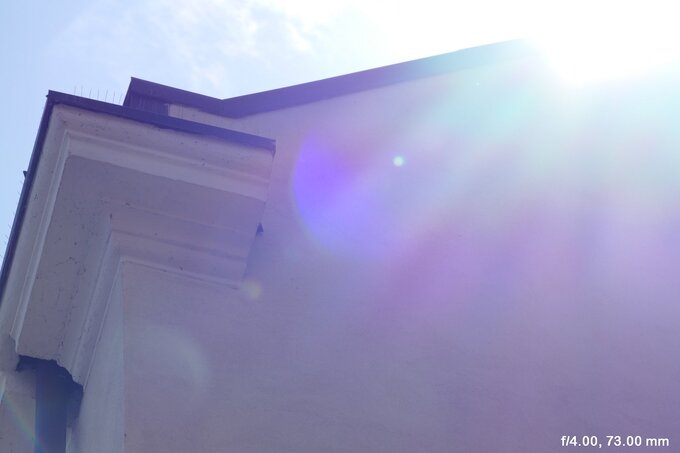

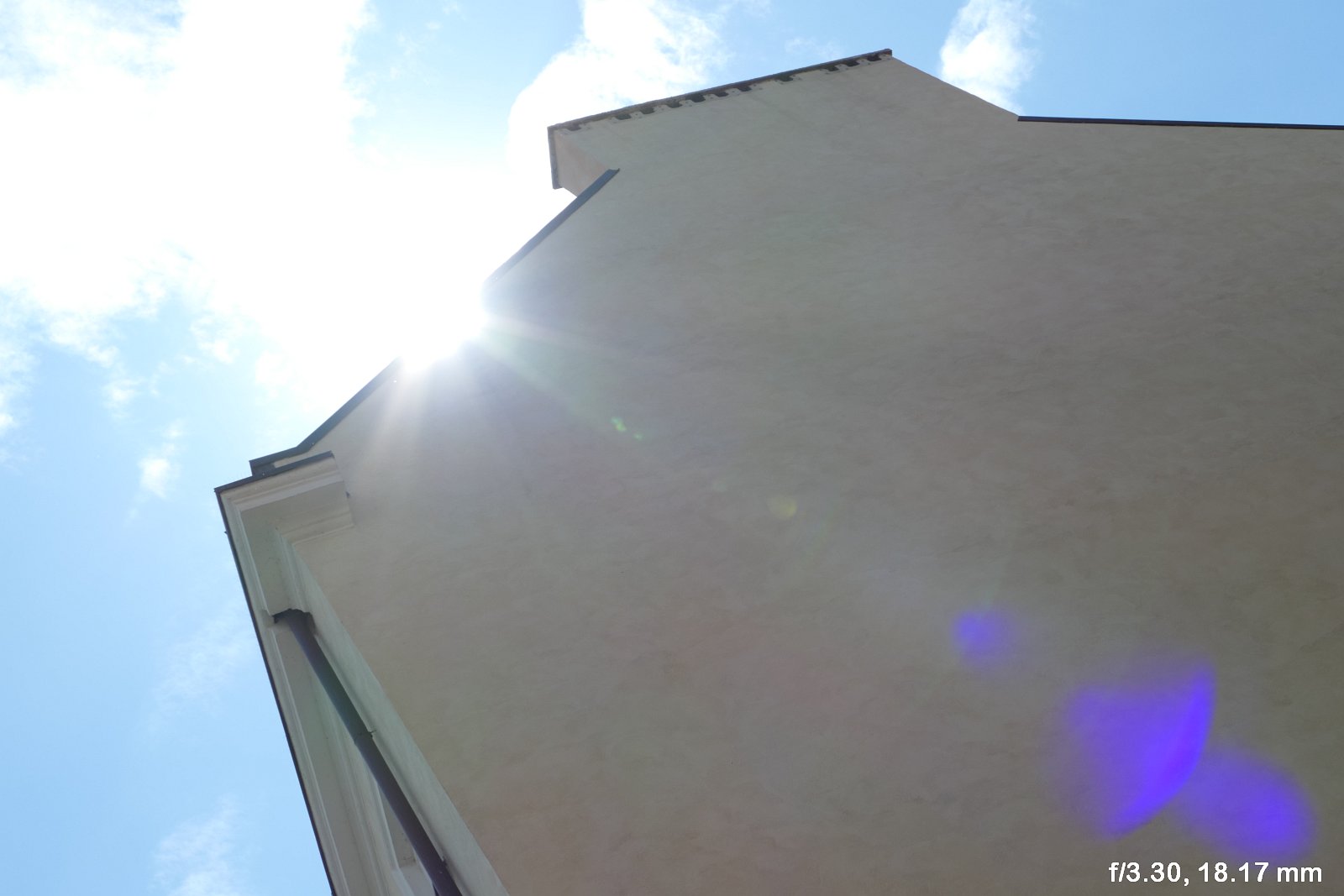

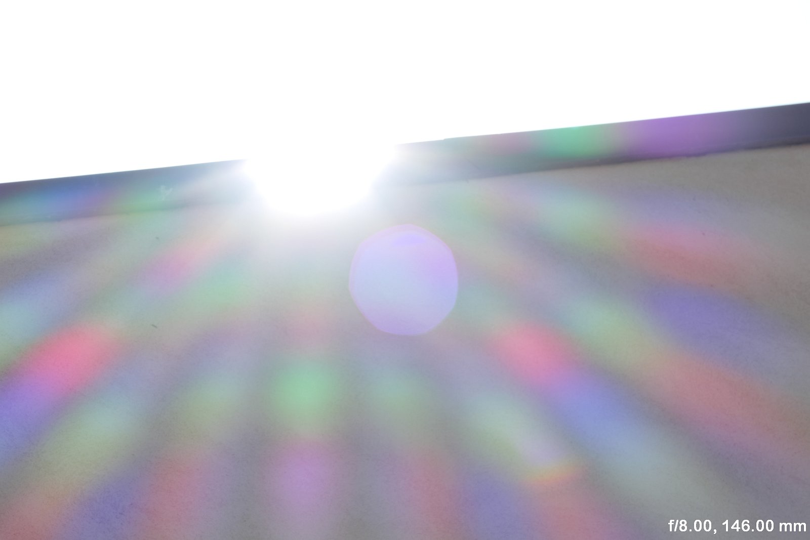

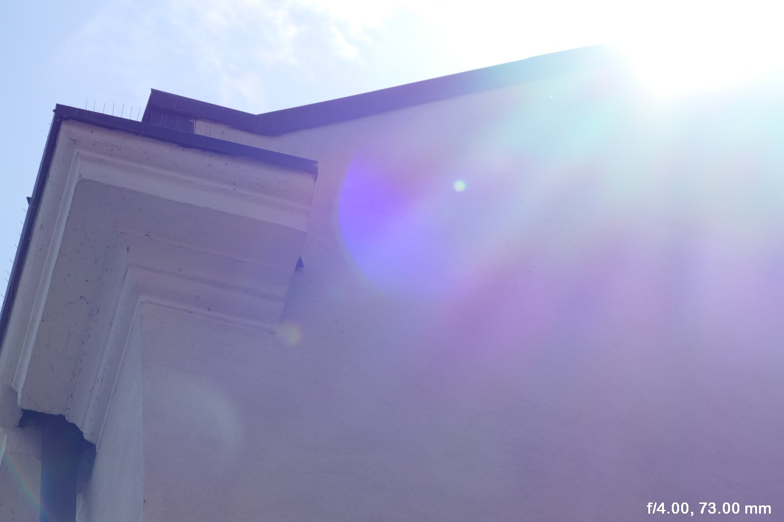

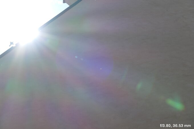

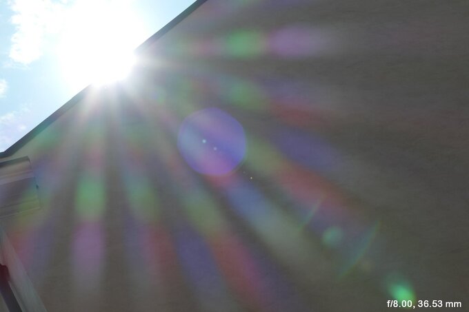

Odblaski
Korekta odblasków nie jest mocną stroną testowanego aparatu. 15 elementów w 11 grupach oznacza 22 granice powietrze-szkło, co stanowi potencjał do pojawienia się tej wady. I faktycznie, flary są widoczne w każdym przypadku, a ich intensywność pozostaje spora. W zasadzie jedynie dla szerokiego kąta i otwartej przysłony odblaski nie przeszkadzają znacząco. Dla maksymalnej ogniskowej możemy mieć ponadto do czynienia z wyraźnym spadkiem kontrastu na zdjęciu.
