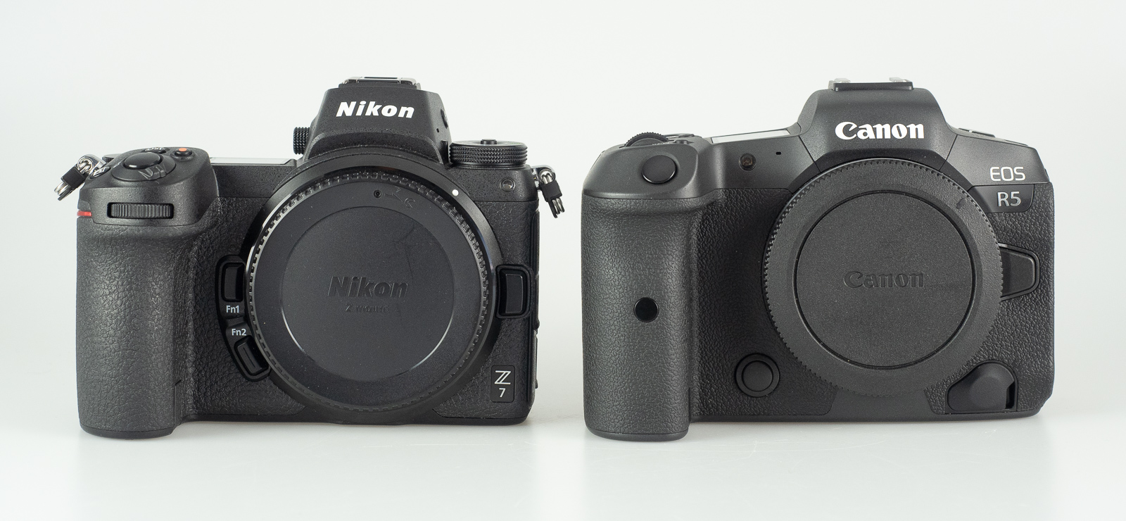

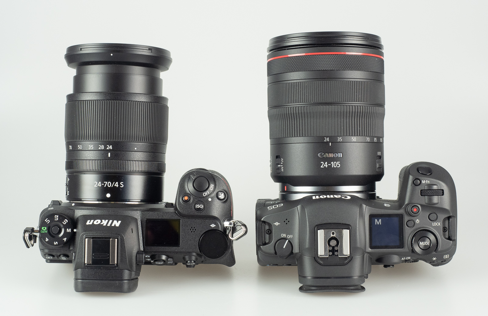

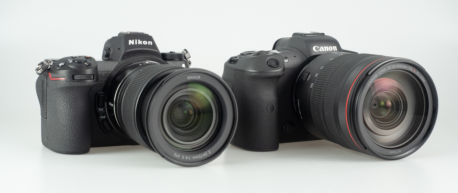

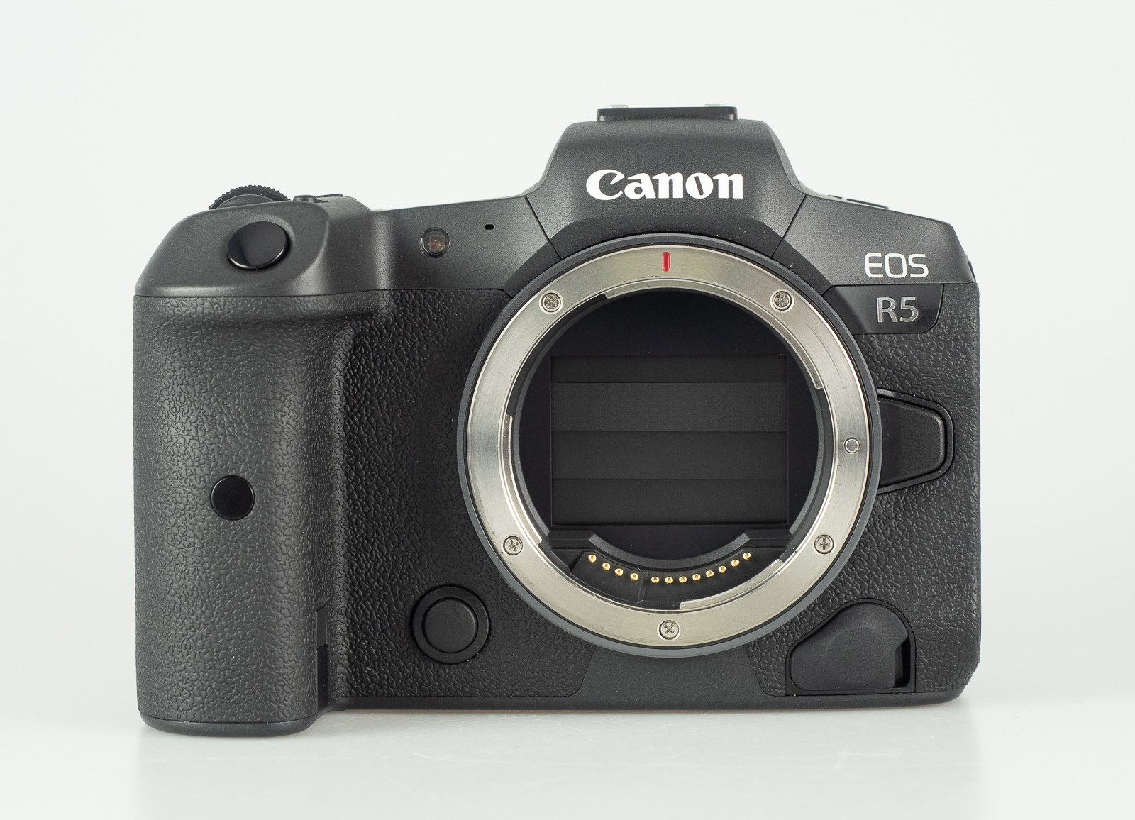

EOS-a R5 z pewnością nie można nazwać małym bezlusterkowcem. Wyróżnia się w tej kategorii nad modelami np. Nikon Z7 i Sony A7R IV. Dopiero Lumix S1R jest od niego większy. Bardzo dobre wrażenie sprawia jakość wykonania nowego aparatu Canona, a także użyte materiały. R5 konstrukcyjnie przypomina 5D Mark IV, mamy zatem do czynienia z w pełni magnezowym korpusem, solidnym i uszczelnionym. Na uchwycie, części lewej ścianki oraz fragmencie tylnej (gdzie zwykle spoczywa kciuk) mamy chropowatą, gumową okleinę.

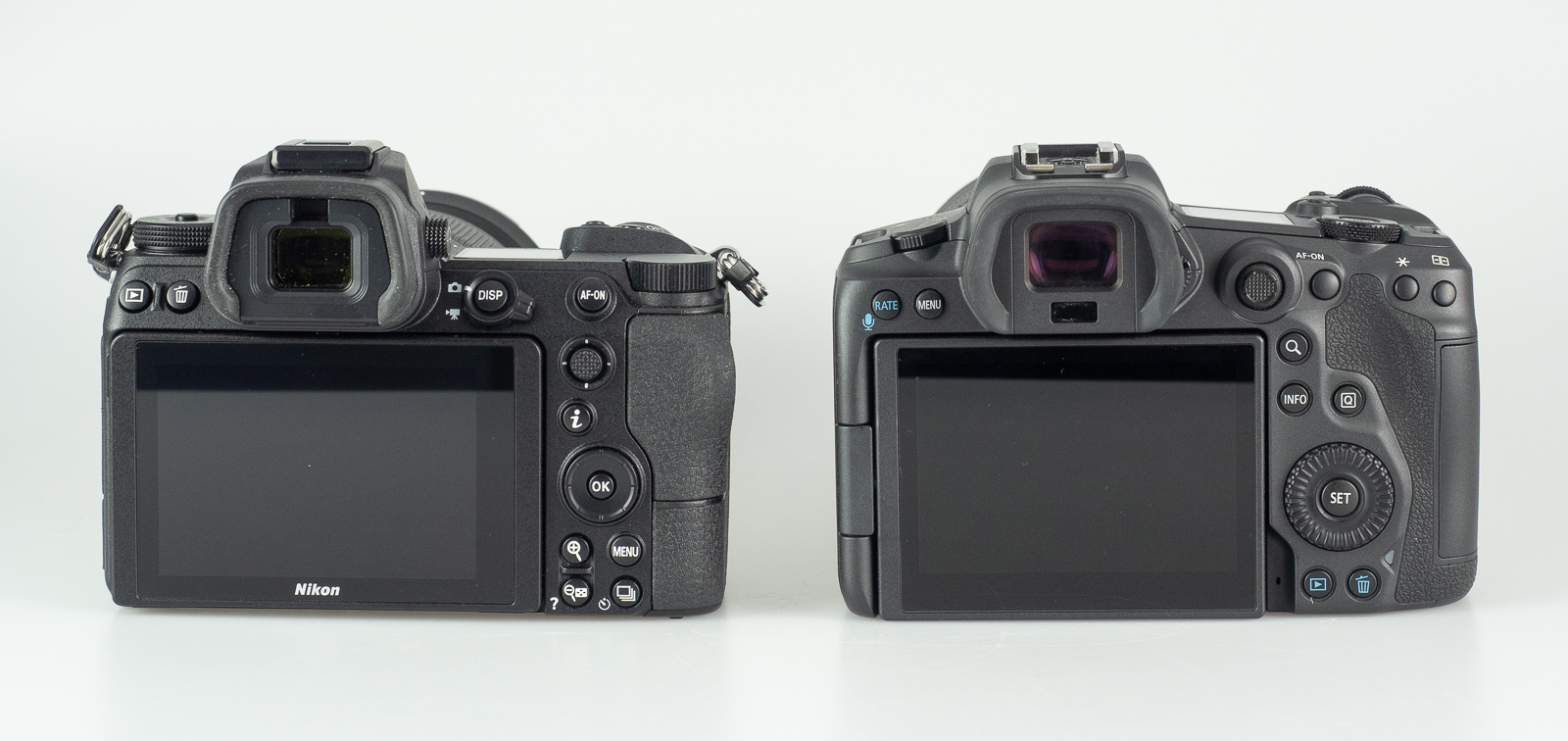

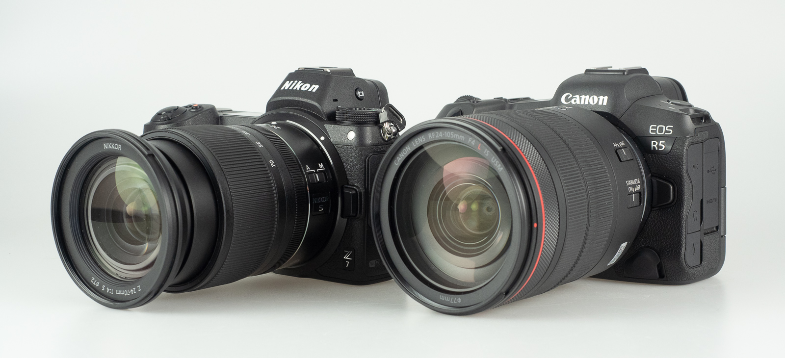

Poniższe zdjęcia pokazują porównanie wizualne EOS-a R5 oraz Nikona Z7.

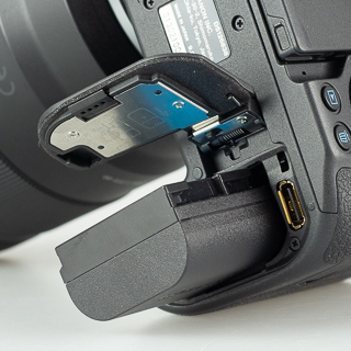

W aparacie wykorzystywany jest akumulator LP-E6NH o pojemności 1865 mAh. Ogniwo to ma zapewniać możliwość wykonania w trybie płynnego wyświetlania 220 zdjęć przy korzystaniu z EVF i 320 zdjęć przy korzystaniu z LCD. Gdy wybierzemy oszczędzanie energii, liczby te rosną do odpowiednio 320 i 490. Warto również pamiętać o dodatkowym uchwycie do zdjęć pionowych (BG-R10), dostępnym w ofercie producenta. Podczas testu, przy mieszanym używaniu wizjera i wyświetlacza w trybie płynnym, akumulator wystarczał na wykonanie ok. 320 zdjęć w plenerze. Komora akumulatora znajduje się na spodzie korpusu, a klapka ją zamykająca nie koliduje ze stopką statywową wkręconą w gwint.

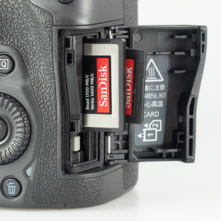

Testowany aparat ma podwójny slot kart pamięci: CFexpress B oraz SD (SDHC i SDXC) ze wsparciem standardu UHS-II. Gniazdo znajduje się po prawej stronie aparatu pod plastikową klapką.

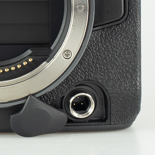

Na przedniej ściance – w prawym dolnym rogu – znajdziemy z kolei złącze wężyka spustowego typu N3.

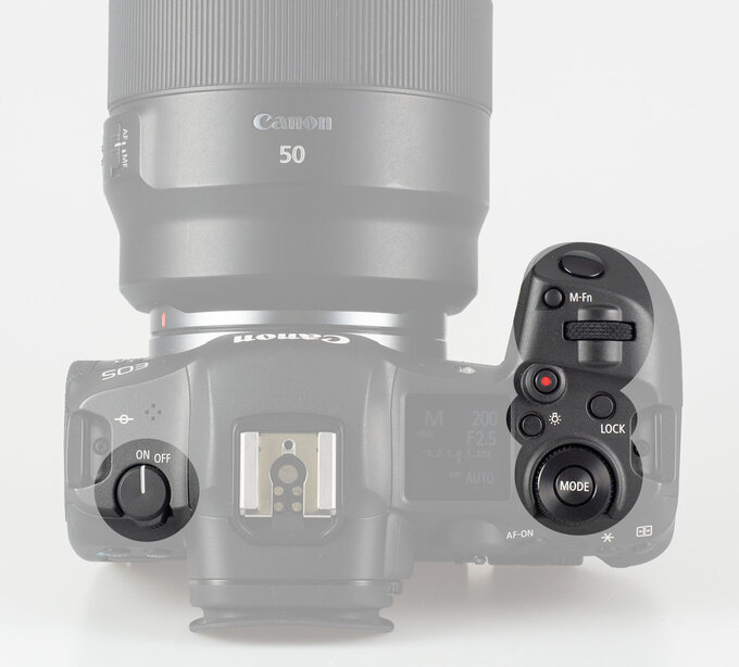

Z lewej strony znajdziemy włącznik aparatu. Na prawo od górnego wyświetlacza LCD mamy pokrętło sterujące (służy także do powiększania i oddalania widoku wykonanych zdjęć) z wbudowanym przyciskiem MODE, po którego uruchomieniu ujrzymy na ekranie/wizjerze listę trybów pracy aparatu do wyboru. Z tego poziomu przełączamy pomiędzy trybami fotograficznymi a filmowymi, a wykorzystujemy do tego celu guzik INFO. Po prawej strony ekranu dodatkowego znajduje się przycisk oznaczony żarówką, który odpowiada za przełączanie widoku górnego ekranu, a dłuższe przytrzymanie – uruchomienie na 5 sekund widoku odwróconego (czarne litery na białym tle) z delikatnym podświetleniem. Powyżej niego znajduje się guzik oznaczony czerwoną kropką – odpowiada on za włączanie filmowania. Dalej, z prawej strony, ujrzymy LOCK, który blokuje działanie kilku elementów sterujących, wybieranych w menu ustawień. Wyżej producent umieścił jeszcze pokrętło sterujące oraz guzik M-Fn, który domyślnie pozwala na wyświetlenie panelu z 5 wybranymi ustawieniami (np. ISO, WB, tryb migawki itd.). Wyboru konkretnej opcji regulujemy górnym pokrętłem. Na samym końcu odnajdziemy przycisk wyzwalania migawki z podwójnym skokiem. Funkcje pierwszej pozycji skoku możemy ustalić na pomiar światła + ustawienie ostrości, pomiar światła lub blokada AE.

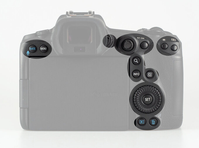

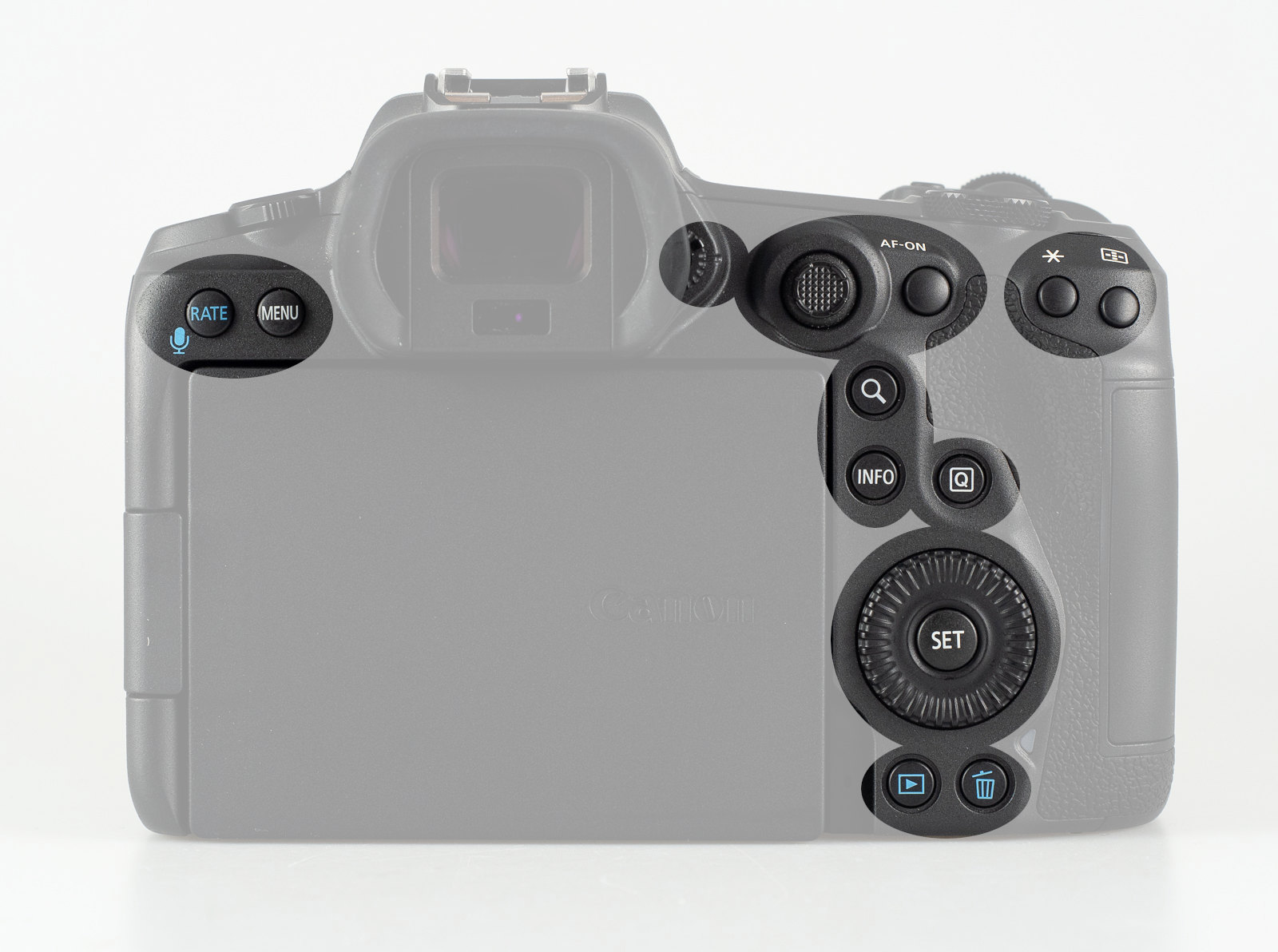

Tylna ścianka, patrząc od lewej strony, zaczyna się przyciskiem RATE, pozwalającym na dodatnie oceny do zdjęcia oraz nagranie notatki głosowej. Obok niego mamy także guzik MENU. Tuż przy wizjerze umieszczono niewielkie pokrętło regulacji dioptrii. Dalej widzimy dżojstik, pozwalający przesuwać punkt lub strefę AF, a także poruszać się po menu głównym i podręcznym. Kolejnymi przyciskami są: AF-ON oraz typowe dla systemu EOS przyciski ✱ i obszaru AF. Niżej mamy guzik oznaczony lupą, odpowiedzialny za powiększenie podczas kadrowania oraz w trybie przeglądania, a jeszcze niżej przyciski zmiany informacji wyświetlanej na ekranie INFO oraz Q – włączający menu podręczne. Idąc dalej w dół natrafimy na sporą tarczę nastawczą, którą domyślnie w trybie M regulujemy wartość przysłony. Wewnątrz niej umieszczono przycisk zatwierdzający SET. Na samym dole tylnej ścianki znajdują się jeszcze guziki trybu przeglądania zdjęć i filmów oraz ich kasowania.

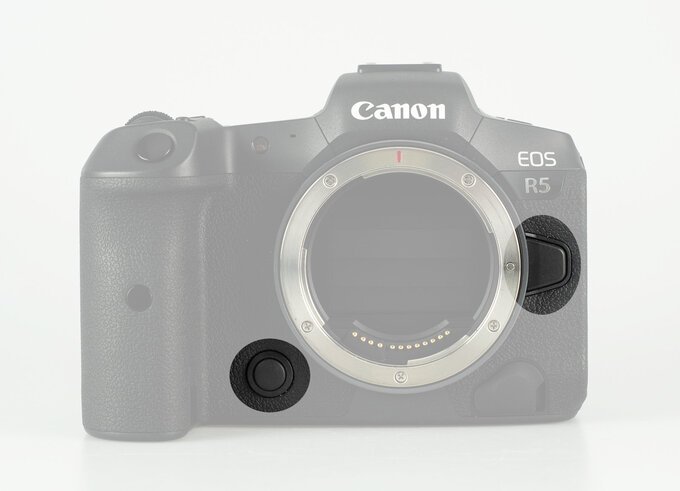

Z przodu obudowy aparatu mamy przycisk podglądu głębi ostrości oraz zwolnienia blokady bagnetu.

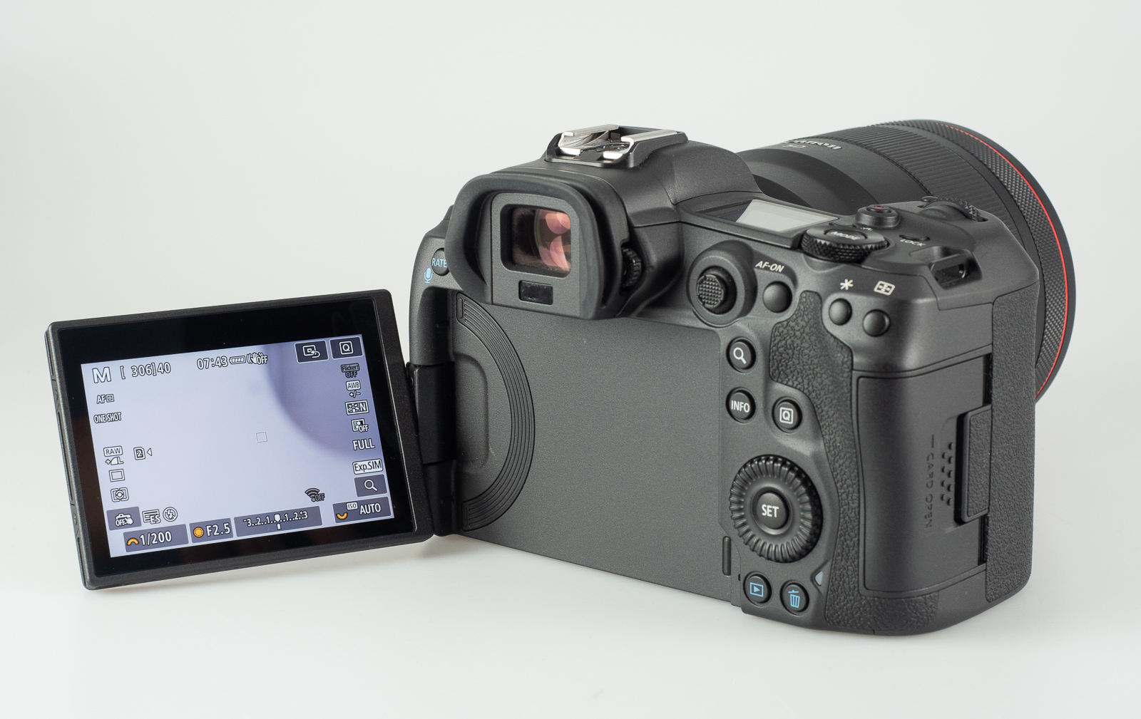

Ekran EOS-a R5 ma 3.2-calową przekątną i rozdzielczość 2.1 miliona punktów. Jasność wyświetlacza można kontrolować w 7-stopniowej skali, natomiast kolorystykę w 4 odcieniach. Obraz na wyświetlaczu prezentuje się świetnie, jest wyrazisty i kontrastowy. W słoneczny dzień mogą się pojawić odbicia otoczenia, choć nie są one specjalnie uciążliwe.
Tak samo jak w wielu innych EOS-ach, wyświetlacz umieszczono na obrotowym przegubie, umożliwiającym zmianę jego położenia (odchylenie o 180 stopni w bok oraz obracanie o 270 stopni). Ów przegub zlokalizowano po lewej stronie monitora, co nie powoduje problemów z manewrowaniem wyświetlaczem nawet po zamocowaniu aparatu na statywie.
Kolejne wciśnięcia przycisku INFO. powodują zmianę widoku spośród wymienionych: sam kadr, menu z podstawowymi ustawieniami (bez podglądu na fotografowany kadr), kadr + podstawowe informacje wyświetlane na dole, kadr + informacje wyświetlane na dole i z boków, kadr + informacje wyświetlane na dole i z boków + elektroniczna poziomica + histogram. Widoczność większości elementów, bądź sekcji, możemy określić w menu.
Po wciśnięciu przycisku Q ów ekran daje możliwość zmiany ustawień kilku parametrów (także w trybie odtwarzania). Pomiędzy kolejnymi elementami przechodzimy za pomocą wybieraka, a zmian dokonujemy dowolnym pokrętłem sterującym. Obsługę możemy też przeprowadzać bezpośrednio na ekranie za pośrednictwem interfejsu dotykowego.

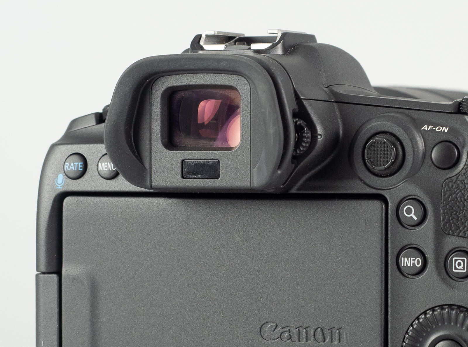

Zastosowany w EOS-ie R5 układ wizjera ma 5.76 miliona punktów i powiększenie obrazu 0.76x, co stawia go praktycznie na równi z układami z bezlusterkowców Panasonic S1R i Sony A7R IV. Wyświetlany obraz robi świetne wrażenie ze względu na wysoką szczegółowość i powiększenie. Korzystaliśmy głównie z ustawienia podwyższonej płynności, gdyż zapewniało ono obraz znacznie milszy dla oka. Przy słabym świetle pojawia się niestety smużenie. Szum staje się widoczny dopiero we względnej ciemności, ale nawet w takich warunkach nie przeszkadza on specjalnie. Pewne zastrzeżenia mamy odnośnie muszli ocznej. Ta w naszym odczuciu jest nieco za płytka i słabo tłumi padające z boku światło.
Wizjer wyposażony został oczywiście w czujnik zbliżenia umieszczony pod nim – odległości reakcji nie możemy jednak regulować. Jeżeli natomiast chodzi o informacje, to te są takie same, jak na ekranie LCD. Warto również i tu wspomnieć, że podczas korzystania z wizjera możliwa jest zmiana punktów AF poprzez przeciąganie palcem po ekranie. Podczas korzystania z wizjera możliwe jest również przybliżanie części kadru (5 lub 10×).
