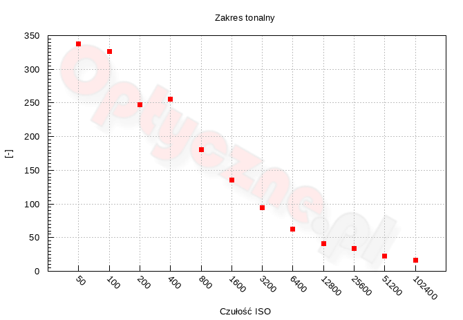

Na powyższym wykresie możemy zauważyć, że dla najniższej natywnej czułości liczba tonów sięga około 326, czyli otrzymujemy 8.4-bitowy zapis danych. Dla tych kryteriów R5 niestety ustępuje konkurentom. Przykładowo, Nikon Z7 uzyskał 9 bitów, Panasonic S1R 8.7 bita, Sony A7R IV – 8.8 bita. Zwiększanie czułości powoduje oczywiście degradację zakresu tonalnego i przy ISO 1600 w EOS-ie otrzymujemy wartości 7.1 bita, co daje około 135 przejść tonalnych. Przy maksymalnym dostępnym ISO przejść tonalnych mamy już tylko 16, co daje 4 bity.
Tak samo, jak w przypadku poprzedniego wykresu widoczne na wykresie załamanie jest związane z różnymi poziomami biasu dla zakresu ISO 50–200 i 400–102400.

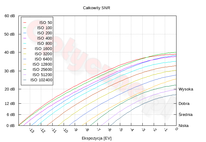

Poniżej przedstawiamy pełne wykresy SNR wygenerowane na podstawie wykonanych pomiarów dla wszystkich czułości aparatu.
Canon EOS R5 - Zakres i dynamika tonalna
Wartość 0 na osi OX oznacza maksymalną wartość, którą aparat może zapisać w pliku RAW. Na prawej osi OY oznaczyliśmy miejsca dla kryteriów SNR=10 (wysoka), 4 (dobra), 2 (średnia) i 1 (niska). Przy pomocy tego wykresu każdy może oszacować dostępną dynamikę dla wybranej przez siebie minimalnej użytecznej jakości obrazu. Wystarczy poprowadzić poziomą linię wzdłuż wybranego kryterium i odczytać wartość na osi OX, dla której linia ta przecina się z wykresem dla odpowiedniej czułości. Gdy np. uznamy za kryterium minimalnej użytecznej jakości 12 dB, widzimy, że dla ISO 1600 dynamika przekracza wartość 8.5 EV.
