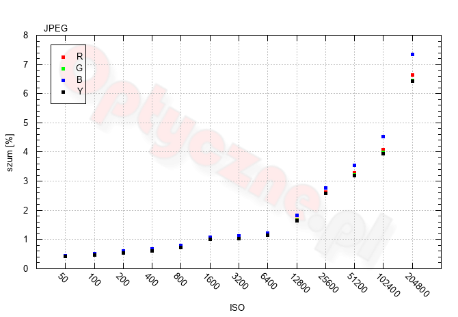

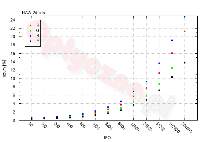

Przyjrzyjmy się teraz wynikom pomiarów. Te uzyskaliśmy programem Imatest na podstawie surowych zdjęć tablicy Kodaka Q-14, przekonwertowanych wcześniej do 24-bitowych TIFF-ów.
Do przebiegu wykresu nie mamy zastrzeżeń. Wraz ze wzrostem czułości szum rośnie wykładniczo i nie widzimy niepokojących załamań. Dodatkowo, poszczególne składowe szumu są wyraźnie oddzielone. Nic zatem nie wskazuje na to, by surowe pliki były odszumiane. Przejdźmy więc teraz do porównania składowej luminancji dla testowanego bezlusterkowca i trzech innych aparatów. Odpowiedni wykres prezentujemy poniżej.
Choć wizualne różnice pomiędzy obrazem z wybranych modeli nie rzucają się mocno w oczy, porównanie wartości zmierzonych w Imateście pokazuje pewne rozbieżności. Dla nastawy ISO 6400 Lumix generuje niższy szum luminancji od konkurencji, a jego przewaga wynosi: nieco ponad 1 EV dla EOS-a R, ok. 0.7 EV względem Nikona Z5 i ok. 0.5 EV w porównaniu do Sony A7 III.
Tradycyjnie na koniec części dotyczącej szumu na surowych plikach, prezentujemy również wykres przedstawiający pomiary przeprowadzone na RAW-ach przekonwertowanych do 48-bitowych TIFF-ów.
