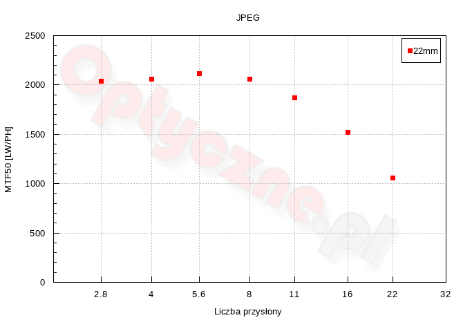

Pomiary wykonaliśmy za pomocą programu Imatest na zdjęciach tablicy testowej, zapisanych w formacie JPEG, z minimalną nastawą wyostrzania. Wyniki prezentujemy na poniższym wykresie, a wartości wyrażone są w liniach na wysokość obrazu.
Korzystając z obiektywu Canon EF-M 22mm f/2 STM wyznaczyliśmy rozdzielczość układu aparat+obiektyw (w rozumieniu wartości funkcji MTF50). Najwyższe uzyskane przez nas wyniki prezentujemy na poniższym wykresie.
Canon EOS M50 Mark II - Rozdzielczość
Z wykresu możemy odczytać, że dla przysłony 5.6 uzyskana rozdzielczość to 2150 linii. Taki wynik klasyfikuje aparat w kategorii dobrej. Pliki JPG tworzone przez ten aparat nie wyglądają na wyostrzone.

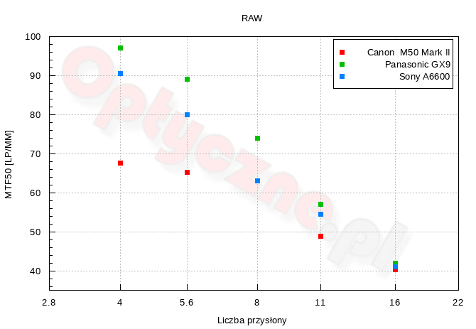

Rozdzielczość matrycy wyznaczamy w oparciu o funkcję MTF50, a pomiarów dokonujemy standardowo na niewyostrzonych plikach RAW, które uprzednio konwertujemy do formatu TIFF przy pomocy programu dcraw. Aby uciec od aberracji optycznych, mierzymy wartości MTF50 tylko dla zakresu przysłon f/4.0–f/16, w którym głównym czynnikiem ograniczającym osiągi obiektywu jest dyfrakcja. Warto również przypomnieć, że na każdej przysłonie wykonujemy od kilkunastu do kilkudziesięciu zdjęć (zarówno z autofokusem, jak i z ręcznym ustawianiem ostrości), po czym wybieramy najlepsze.
Test zdolności rozdzielczej matrycy Canona M50 Mark II przeprowadziliśmy z wykorzystaniem obiektywu Canon EF-M 22mm f/2 STM.
Mimo 24-megapikselowej matrycy, dla przysłony f/4, testowany Canon osiąga najsłabszy rezultat. Panasonic DMC-GX9 uzyskuje dla tych samych warunków wynik prawie 1.5x lepszy, choć w wypadku tego aparatu należy pamiętać o większej gęstości matrycy. Pamiętajmy, że GX9 i A6600 to aparaty pozbawione filtru antyalisingowego.

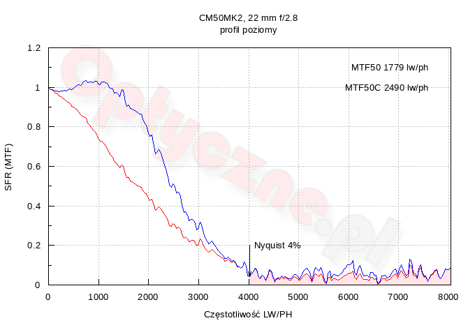

Poniżej przedstawiamy przebiegi profilu na granicy czerni i bieli (górne) oraz przebieg funkcji MTF (dolne) dla obu składowych, jakie otrzymaliśmy dla jednego z pomiarów wykonanych na JPEG-ach. Wykres MTF50 (czerwony) przedstawia wartości zmierzone, podczas gdy MTF50C (niebieski) reprezentuje wartości po dodatkowym wyostrzaniu aplikowanym przez program Imatest.
Profil poziomy: f/2.8 f/4 f/5.6 f/8 f/11 f/16 f/22
Profil pionowy: f/2.8 f/4 f/5.6 f/8 f/11 f/16 f/22

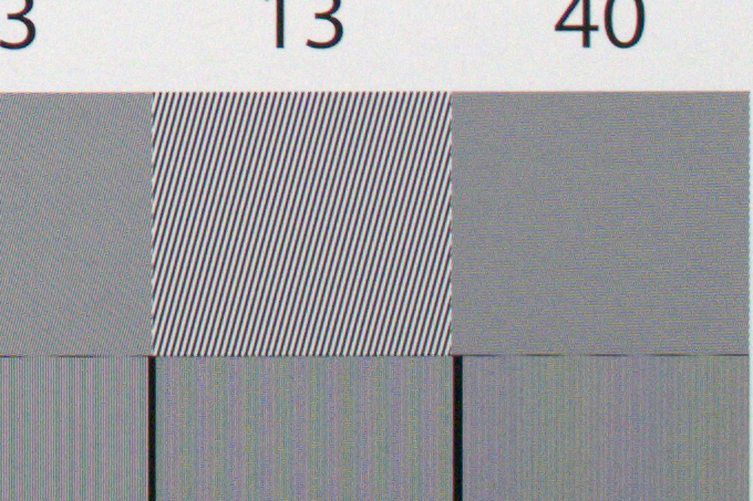

Różnica w wartości MTF50 dla poszczególnych składowych jest bardzo wyraźna, zatem w testowanym modelu zastosowano niesymetryczny filtr AA. Takie działanie może prowadzić do pojawienia się efektu mory.
Odpowiedni przykład z wycinkiem tablicy testowej prezentujemy poniżej.
