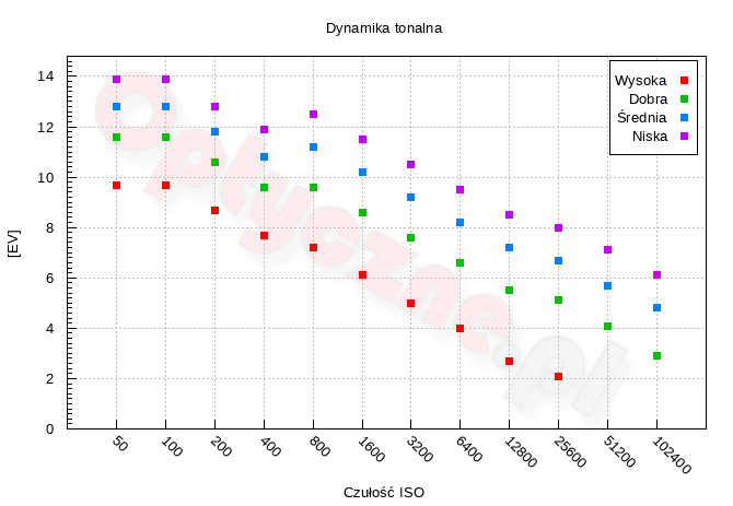

Dynamika tonalna
Dynamikę tonalną wyznaczyliśmy w oparciu o serię zdjęć tablicy Kodak Q-14. Pomiary wykonaliśmy na surowych plikach przekonwertowanych uprzednio do 48-bitowych TIFF-ów bez demozaikowania. Na wykresie przedstawiamy wartości zakresu tonalnego dla wysokiej, dobrej, średniej i niskiej jakości obrazu. Odpowiada to stosunkom sygnału do szumu na poziomie 10, 4, 2 i 1.
Sony A1 - Zakres i dynamika tonalna
Dla najlepszej jakości obrazu przy ISO 100 testowany aparat osiąga wartość dynamiki tonalnej na poziomie 9.7 EV, co jest niewątpliwie bardzo dobrym wynikiem. Testowany model wypadł bardzo podobnie do Nikona Z7 II (9.8 EV dla ISO 64) i ciut lepiej niż Lumix S1R (9.5 EV). Nieco mniej natomiast uzyskał EOS R5 – 9 EV.
Dla kryterium SNR=1 dynamika osiąga 13.9 EV dla bazowego ISO, co oznacza, że bardzo niewiele brakuje, by wykorzystywany był cały zakres pracy przetwornika ADC. Przy tej jakości widać zysk wynikający z architektury dual-gain, przekładający się na lepsze osiągi dynamiki dla czułości ISO 800 i wyższych.
