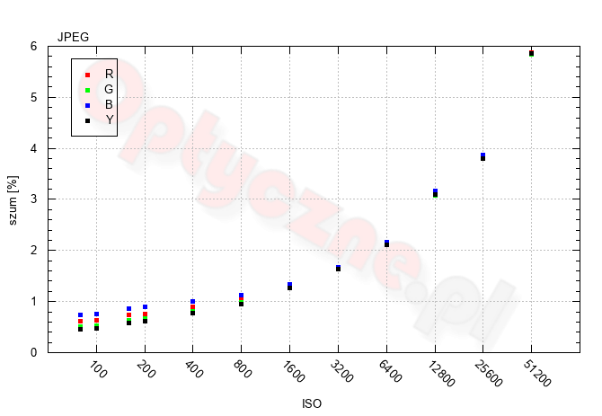

Na początku tego rozdziału pokazujemy tradycyjnie wykres prezentujący wyniki pomiaru szumu zarejestrowanego na zdjęciach JPEG. Na jego podstawie widzimy, że odszumianie na zdjęciach JPEG jest obecne. Mimo, że krzywa z grubsza przypomina wykładniczą, to poszczególne składowe przyjmują podobne wartości – szczególnie od ISO 1600.
