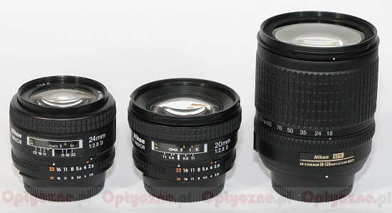

W porównaniu do Canona 2.8/20, testowany Nikkor sprawia filigranowe wrażenie, choć oba szkła do dużych przecież nie należą. Efekt ten jest spowodowany małą długością Nikkora, który mierzy sobie tylko 4.5 centymetra, czyli aż trzy centymetry mniej niż Canon! Poniższe zdjęcie pokazuje porównanie testowanego instrumentu do dwóch innych Nikkorów: stałoogniskowego 2.8/24 i kitowego zooma do D80 o parametrach 18-135 mm.

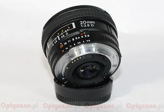

Filigranowość gabarytów Nikkora 2.8/20 nie przenosi się jednak na jakość wykonania, której trudno coś zarzucić. Obudowa jest solidna i w kluczowych jej miejscach trudno uświadczyć na przykład przeciętnej jakości plastik. Pomimo małych rozmiarów, pierścień do manualnego ustawiania ostrości jest wygodny i pozwala na precyzyjne ruchy, a sama skala ostrości dość czytelna i umożliwiająca komfortową pracę.
