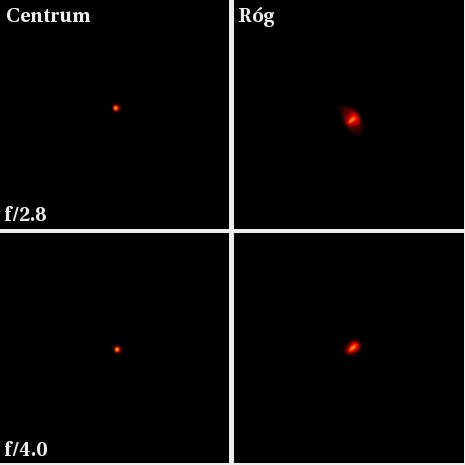

Koma też nie jest korygowana tak jak byśmy sobie tego życzyli. Przy maksymalnym otworze względnym jest ona wyraźna i nie znika nawet po przymknięciu przysłony do f/4.
Nikon Nikkor AF 20 mm f/2.8D - Koma i astygmatyzm
Znacznie lepiej jest z astygmatyzmem. Tutaj różnica pomiędzy poziomą i pionową wartością MTF50 mierzoną w centrum kadru sięgnęła wartości tylko 3.7%, co jest wynikiem godnym dość drogiego przecież obiektywu stałoogniskowego.
