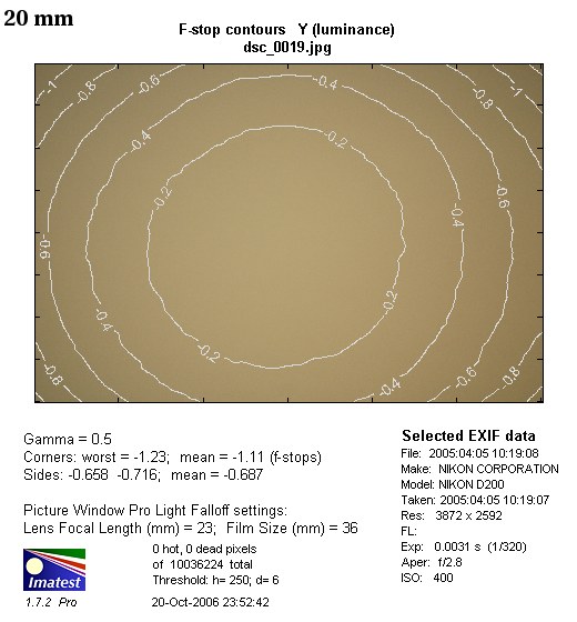

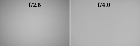

Wciąż jeszcze pamiętamy bolesną wpadkę Canona 2.8/20 w tej kategorii, która była tym dziwniejsza, że obiektyw ten zaprojektowano pod pełną klatkę. Przypomnijmy, że przy f/2.8 Canon notował winietowanie na poziomie 32%. Dla odmiany testowany obecnie Nikon 2.8/20 może pochwalić się winietowaniem wynoszącym... 32% (-1.1 wartości przysłony!). Wynik tak samo fatalny, bo przecież różnica fizycznej wielkości pomiędzy matrycą Canona 20D a Nikona D200 jest znikoma. Nikon ciut lepiej radzi sobie po przymknięciu przysłony do f/4. Canon notował wtedy spadek jasności w rogach kadru wysokości 15%, a Nikon o 4% mniejszy. Dopiero zastosowanie przysłony f/5.6 sprowadza winietowanie do niezauważalnego poziomu. Strach pomyśleć, co dzieje się na pełnej klatce. Choć dla posiadaczy dSLRów Nikona to problem czysto akademicki, bo firma ta nie ma przecież w swojej ofercie cyfrowej lustrzanki o matrycy wielkości klatki filmu małoobrazkowego.
Nikon Nikkor AF 20 mm f/2.8D - Winietowanie
