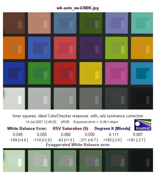

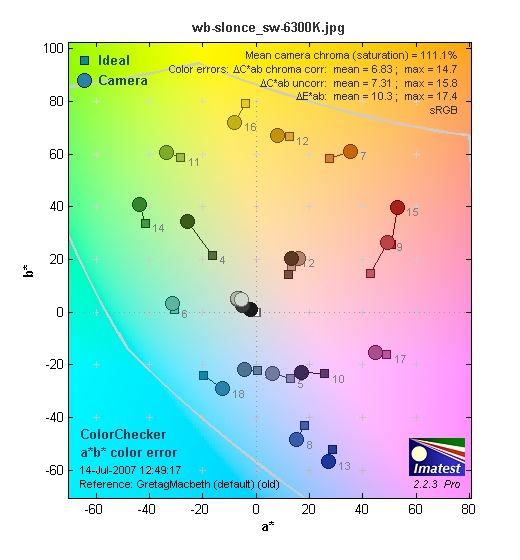

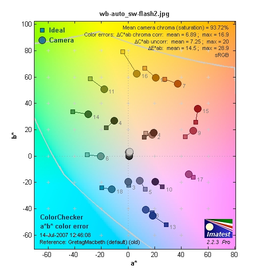

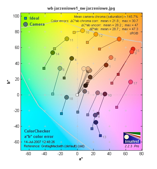

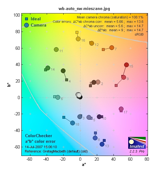

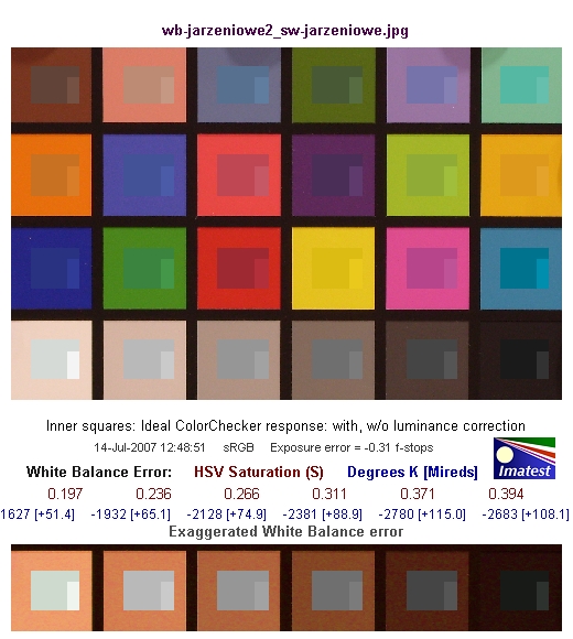

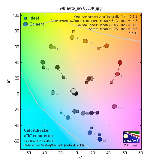

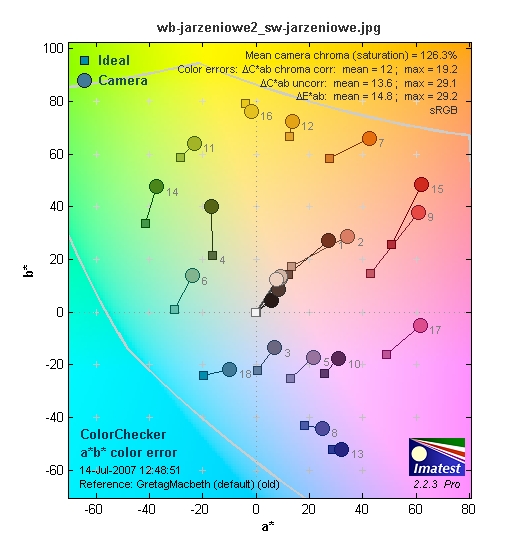

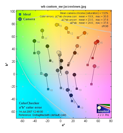

Balans bieli
Dokonaliśmy pomiarów dotyczących zachowania się automatycznego i manualnego balansu bieli dla różnych typów oświetlenia. Pomiarów dokonaliśmy na 24 polowej tablicy kolorów Gretag-Macbeth, wykonując ekspozycje przy czułości 100 ISO. Następnie wyliczone zostały parametry dC (odchylenie od właściwej barwy w przestrzeni L*a*b*, czyli wartość błędu, z jakim ocenił barwę aparat) oraz S (nasycenie barwy wyrażone w procentach).
Samsung zachowuje się przeciętnie. Dla trzech konfiguracji oświetlenia i balansu bieli (1: WB - Auto, Św. - 6300 K, 2: WB - Auto, Św. - Lampa błyskowa, 3: WB - Auto, Św. - mieszane) osiągnął on dobre wyniki. Dla pozostałych konfiguracji odwzorowanie kolorów jest przeciętne lub złe. W większości przypadków kolory są ewidentnie przesycone (wyjątkiem są zdjęcia z użyciem wbudowanej lampy błyskowej).
Z naszych pomiarów płynie oczywisty wniosek: chcesz mieć zdjęcia z jak najlepszym odwzorowaniem barw - używaj jedynie automatycznego balansu bieli. Konstruktorzy Samsunga powinni jednak jeszcze nad tym trybem popracować, gdyż wyraźnie ustępuje on produktom Canona (G7, A710 IS) czy Nikona (P4).
Balans bieli: Auto Auto Auto Auto Chmury Custom Jarzeniowe1 Jarzeniowe2 Słońce
Światło: 6300 K Lampa błysk. Jarzeniowe Mieszane 6300 K Jarzeniowe Jarzeniowe Jarzeniowe 6300
dC S 1050 6.13 6.89 9.15 5.66 9.26 19.9 21.8 12.0 6.83
S[%] S 1050 110.9 93.72 117.8 108.1 115.3 132.0 145.7 126.3 111.1
Szczegółowe wyniki naszych pomiarów przedstawione są poniżej:
Balans bieli. Światło. Tablica kolorów Przestrzeń kolorów Lab
Balans bieli Auto. Światło lamp o temperaturze barwnej 6300 K. Samsung S1050 - Własności matrycy Samsung S1050 - Własności matrycy
Balans bieli Auto. Światło mieszane. Samsung S1050 - Własności matrycy Samsung S1050 - Własności matrycy

Balans światło jarzeniowe 1. Światło jarzeniowe. Samsung S1050 - Własności matrycy Samsung S1050 - Własności matrycy
Balans światło jarzeniowe 2. Światło jarzeniowe. Samsung S1050 - Własności matrycy Samsung S1050 - Własności matrycy
Balans Custom. Światło jarzeniowe. Samsung S1050 - Własności matrycy Samsung S1050 - Własności matrycy
Balans bieli Słoneczny dzień. Światło 6300 K. Samsung S1050 - Własności matrycy Samsung S1050 - Własności matrycy

Balans bieli Auto. Światło lampy błyskowej aparatu. Samsung S1050 - Własności matrycy Samsung S1050 - Własności matrycy

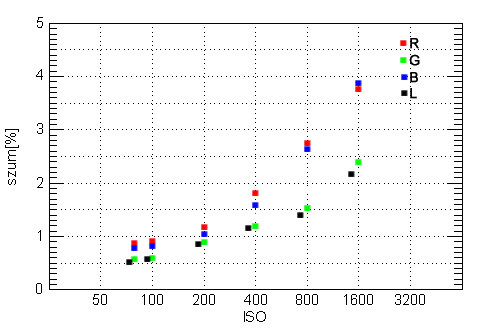

Szumy
Upakowanie 10 milionów elementów światłoczułych na płytce krzemowej formatu 1/2.5 cala powoduje, że producenci aparatów muszą stawić czuła wysokim szumom matrycy i relatywnie małej dynamice tonalnej. Jak z tym zadaniem poradził sobie Samsung? Odpowiedzi dostarczy nam wykres zależności szumów od czułości:
Dla czułości do 200 ISO włącznie, szumy należy uznać za bardzo małe. Dla 400 ISO są wyraźnie większe ale nie przekraczają akceptowalnego poziomu. Dla 800 i 1600 ISO są już bardzo duże i tych czułości należy używać sporadycznie lub w wyjątkowych sytuacjach.
Na tle konkurencji Samsung wypada dosyć dobrze. Charakteryzuje się mniejszymi szumami niż Nikon P4 czy Canon A710 IS. Zbliżony do S1050 poziom prezentuje bardziej zaawansowany Canon G7.

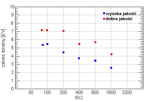

Zakres tonalny
Na koniec tego rozdziału przyjrzyjmy się bardzo istotnemu parametrowi jakim jest zakres tonalny matrycy. Do jego pomiaru wykorzystujemy 41-polową tablicę szarości Stouffer 4110, po czym na wykres nanosimy dwie wartości: dla stosunku sygnału do szumu wynoszącego (SNR) 10:1 (wysoka jakość) oraz dla SNR=4 (dobra jakość).
Maksymalna zmierzona przez nas wartość zakresu tonalnego wynosi 7.2 EV dla dobrej jakości, co przekłada się na zakres 5.3 EV dla wysokiej jakości fotografii. Powyższy wynik Samsung S-1050 osiąga dla czułości 80 oraz 100 ISO. Wraz z wzrostem czułości dynamika tonalna zdjęć spada i dla 1600 ISO wynosi zaledwie 4.2 EV dla dobrej jakości zdjęć (2.6 EV przy wysokiej jakości).
Zależność zakresu tonalnego od czułości prezentujemy na wykresie poniżej:
Warto zwrócić uwagę na zachowanie obserwowane pomiędzy 400 a 800 ISO. Zakres tonalny zamiast monotonicznego spadku notuje tu niewielki wzrost. Oznacza to, że począwszy od 800 ISO elektronika aparatu dokonuje sztucznego "polepszenia" zdjęć poprzez wzmożone wyostrzanie.
Pomimo tego, na tle konkurencji, tani Samsung ponownie wypada całkiem dobrze. Co ciekawe, pokonuje on w tej konkurencji takie konstrukcje jak Canon G7, Nikon P4, Canon A710 IS.
Poniżej prezentujemy paski szarości przedstawiające zmianę zakresu tonalnego oraz wpływ szumów na jakośc obrazu wraz ze zmianą czułości.
