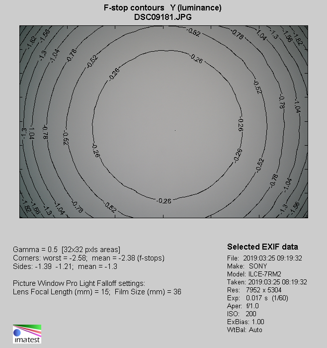

To bardzo ciekawe rezultaty. W świetle braku ścięcia krążka, o którym pisaliśmy w poprzednim rozdziale i opisywanym tutaj niewielkim spadkiem winietowania po mocnym nawet przymknięciu przysłony, możemy wysnuć wniosek, że główny wpływ na winietowanie ma samo szkło i powłoki. Możliwe, że producent zastosował takie powłoki antyodbiciowe, które mają słabą transmisję dla światła padającego pod dużymi kątami. Nie jest też wykluczone, że spory wpływ na winietowanie ma brak telecentryczności i związane z nim bardzo duże kąty padania promieni na mikrosoczewki matrycy.

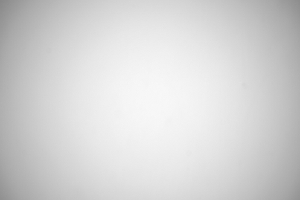

Sony A7R II, JPEG, f/1.8
Viltrox PFU RBMH 20 mm f/1.8 ASPH - Winietowanie
