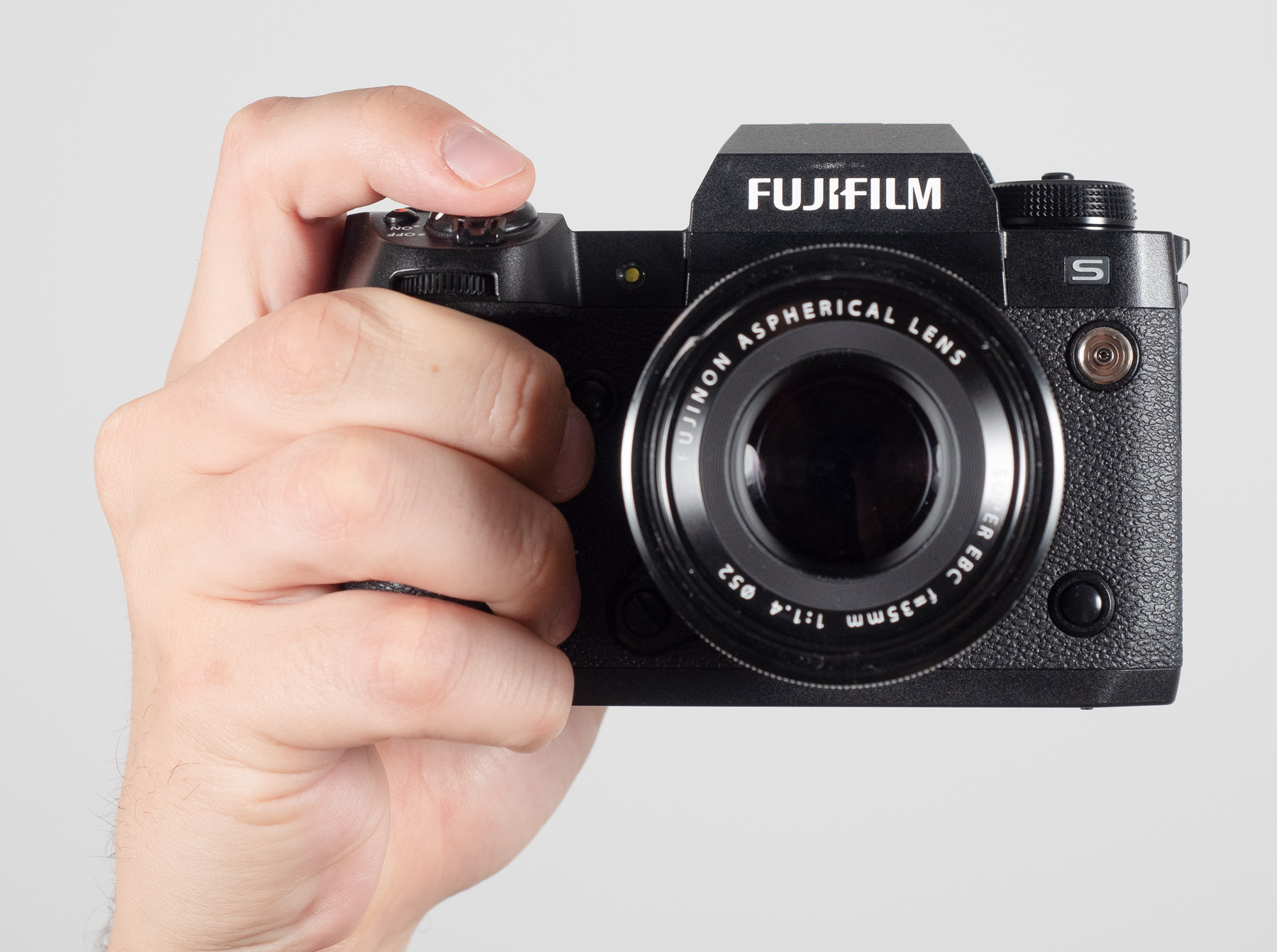

Wygoda użytkowania testowanego flagowca stoi na bardzo dobrym poziomie. Wielkość obudowy, połączona z wygodną i wyprofilowaną rękojeścią oraz świetnymi materiałami (magnezowy szkielet) zapewniają wysoki komfort fotografowania.
Także zestaw elementów sterujących sprawdza się w codziennym użytkowaniu. Dwa pokrętła sterujące, wygodny dżojstik, czy mnóstwo mapowalnych guzików (w tym kierunkowe) pozwalają na dobry dostęp do nastaw i funkcji. Jedna uwaga związana jest z kompensacją ekspozycji w trybie M przy Auto ISO. Ze względu na brak odpowiedniego przycisku, warto zaprogramować sobie jeden z guzików pod tą funkcję, w przeciwnym razie nie będziemy mieć możliwości łatwego skompensowania ekspozycji. Dodatkowo, warto pochwalić obecność wspomnianych już guzików wybieraka oraz dotykowego interfejsu.

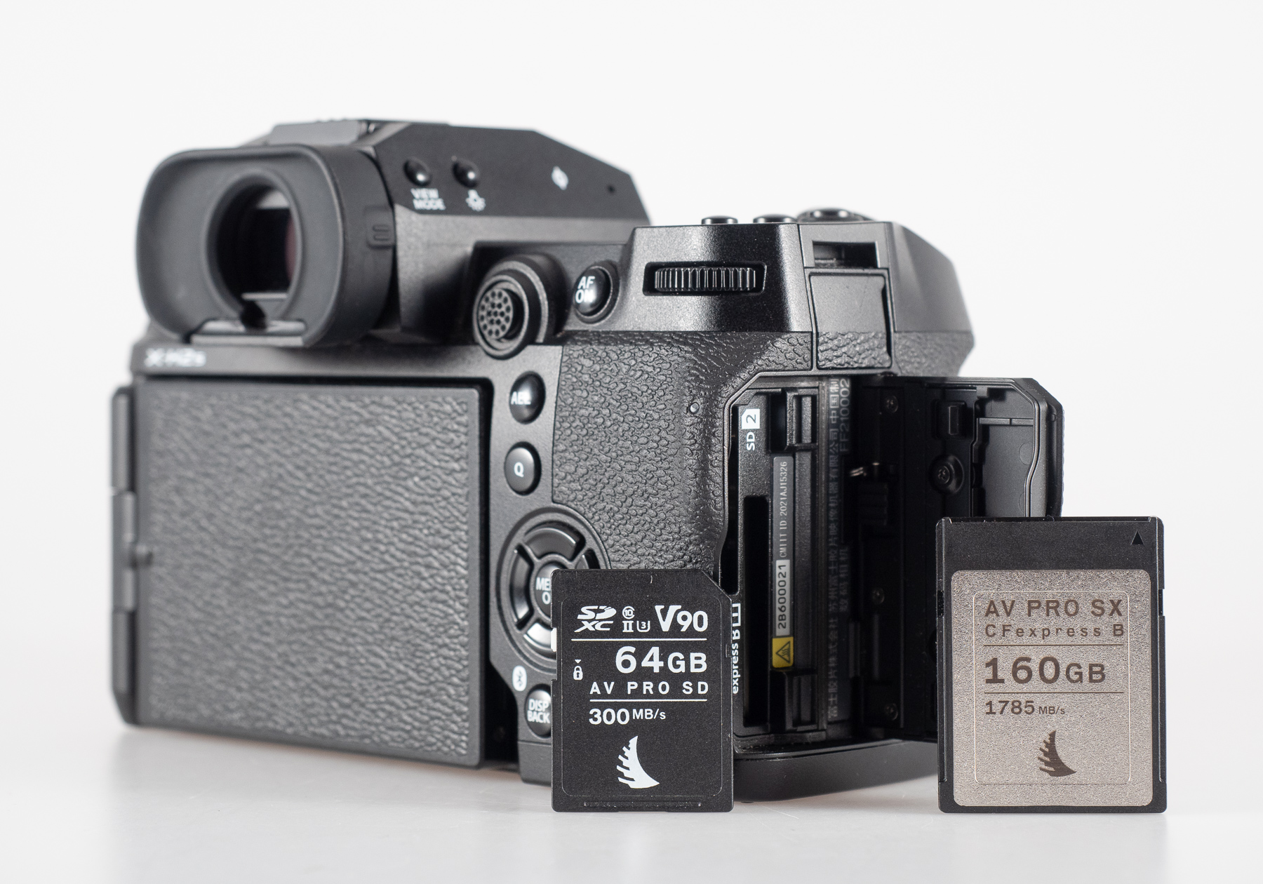

Pomiary wykonaliśmy korzystając z karty Angelbird AV PRO CFexpress SX Type B 160 GB. Zdjęcia robiliśmy przy czułości ISO 1600 i czasie ekspozycji 1/1000 sekundy. Objętość pliku zapisywanego w formacie JPEG wynosiła średnio 15.8 MB, a nieskompresowanego RAW-a 55.8 MB.

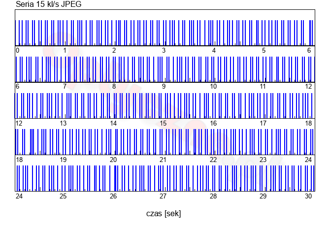

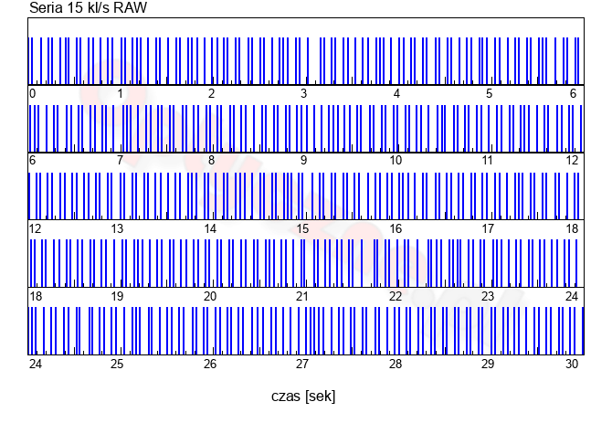

Zobaczmy najpierw, jak sprawdza się tryb seryjny 15 kl/s w przypadku używania migawki mechanicznej.
  • 469 zdjęć JPEG (15.63 kl/s),
  • 459 nieskompresowanych zdjęć RAW (15.3 kl/s).
Fujifilm X-H2S - Użytkowanie i ergonomia
Jeśli chodzi o migawkę mechaniczną, osiągi X-H2S są świetne. Nie tylko uzyskaliśmy odrobinę wyższe tempo niż deklarowane, ale przede wszystkim utrzymuje się ono na stałym poziomie przez cały, 30-sekundowy test. Co w wypadku plików RAW jest imponujące.

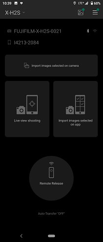

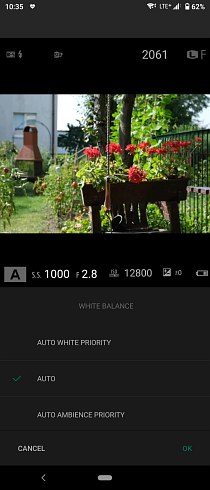

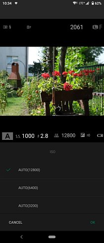

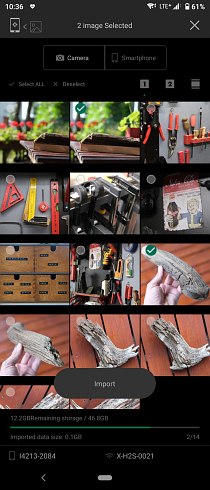

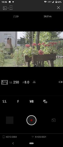

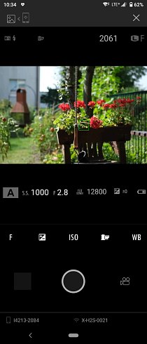

Pierwszym krokiem jest sparowanie aparatu ze smartfonem poprzez Bluetooth. Gdy aparat pozostaje włączony, a aplikacja aktywna, komunikacja nawiązuje się automatycznie. Po wybraniu funkcji fotografowania lub przeglądania zdjęć następuje połączenie przez Wi-Fi, co trwa od 20 do nawet 40 sekund. Aplikacja pozwala na regulację parametrów ekspozycji charakterystycznych dla danego trybu (czasu naświetlania, wartości przysłony, czułości ISO), balansu bieli i trybu symulacji filmu. Nie możemy za to zmienić np. formatu zapisu zdjęcia, trybu autofokusa, czy pracy migawki. Dotknięcie palcem w dowolne miejsce w obrębie kadru skutkuje ustawieniem w tym miejscu ostrości. Niestety, w trybie live view nieraz obserwowaliśmy spore spowolnienie podglądu, nawet rzędu kilku sekund.
Tryb przeglądania zdjęć działał za to prawidłowo. Bez problemu możemy przełączać się pomiędzy zdalnym wyzwalaniem i przeglądaniem zdjęć na kartach pamięci. Przekopiowanie jednego zdjęcia (6 megapikseli) na smartfon (z jego poziomu) zajmuje ok. 3 sekund. Przenosić możemy także filmy, nawet w rozdzielczości 6K.
