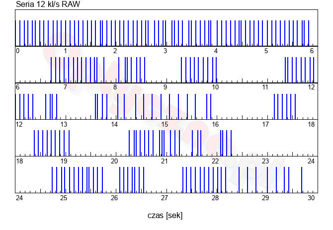

Test możliwości aparatu w zakresie zdjęć seryjnych wykonaliśmy z kartą Angelbird AV PRO 64 GB SDXC UHS-II V90, przy czułości wynoszącej 1600 ISO i migawce 1/1000 sekundy. Zdjęcia w formacie RAW zajmowały około 40.8 MB, a pliki JPEG LARGE FINE o rozdzielczości 6000×4000 pikseli około 14.6 MB. Dla trwającej 30 sekund serii w trybie 12 kl/s dla migawki mechanicznej oraz 40 kl/s dla elektronicznej otrzymaliśmy następujące rezultaty:
  • 12 kl/s (mech.):
    • 361 zdjęć JPEG LARGE (12.03 kl/s),
    • 207 zdjęć RAW (6.9 kl/s),

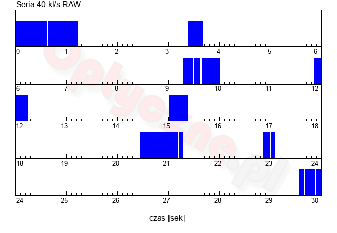

  • 40 kl/s:
    • 381 zdjęć JPEG LARGE (12.7 kl/s),
    • 177 zdjęć RAW (5.9 kl/s).

Zapis JPEG-ów przy 12 kl/s nie stanowi żadnego wyzwania dla R6 Mark II – bez spadku szybkości możemy fotografować przez całe 30-sekundowy okres testu. Bardziej wymagające są RAW-y, bowiem po 6 sekundach nastąpiła krótka przerwa w fotografowaniu, które następnie stało się dość nieregularne.
Tempo 40 kl/s praktycznie przekracza możliwości naszej klasycznej prezentacji wyników, dlatego zaznaczyliśmy na wykresach odcinki czasu, w których aparat wykonywał zdjęcia z tą wartością. Tu zapełnienie bufora następuje szybko, dlatego warto z tego trybu korzystać ostrożnie. Tak czy inaczej, tryb seryjny w R6 Mark II robi bardzo dobre wrażenie.

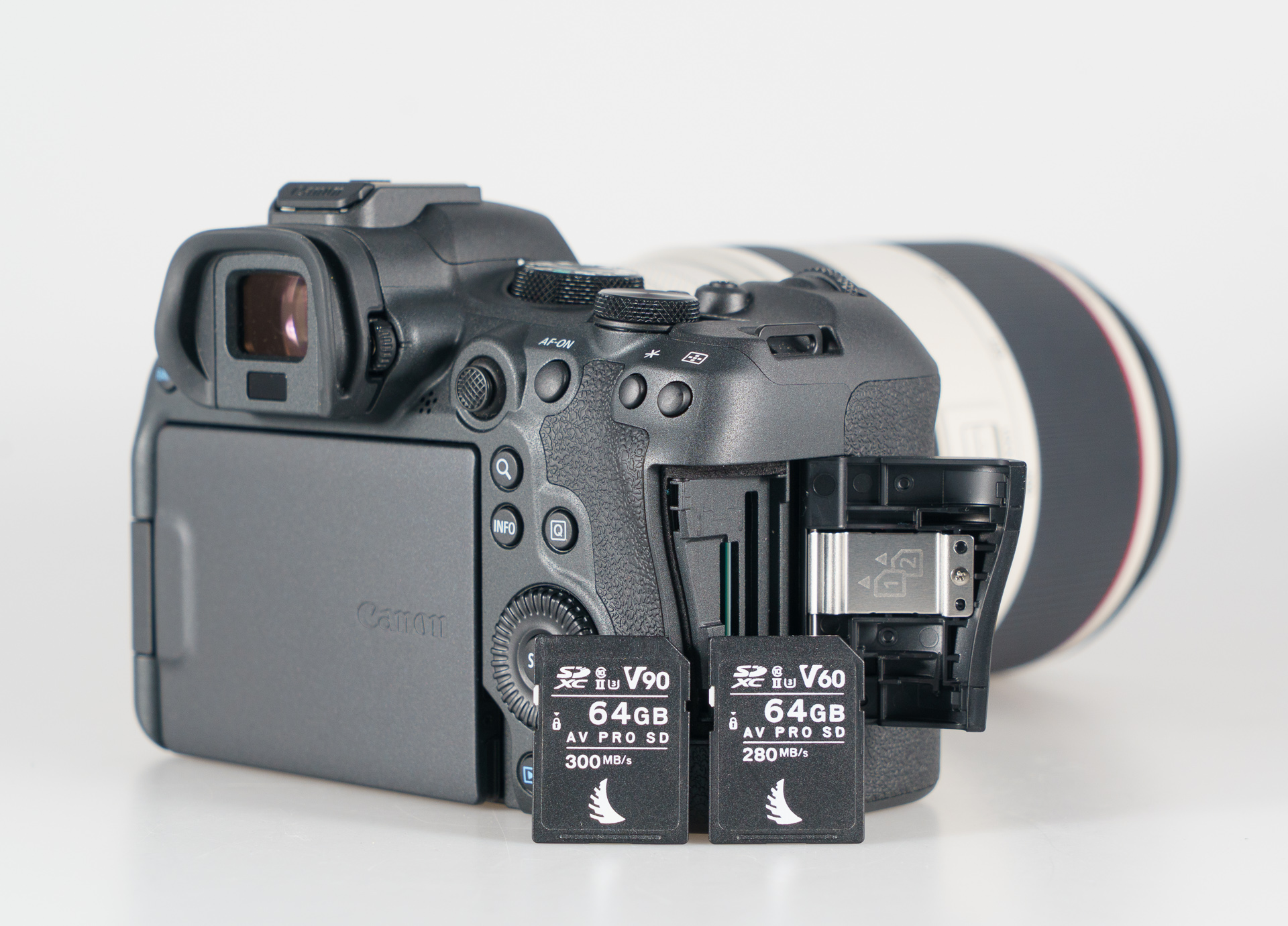

W EOS-ie R6 Mark II zastosowano wbudowane transmitery sieci Wi-Fi oraz Bluetooth (5.0), umożliwiające bezprzewodową komunikację aparatu z zewnętrznymi urządzeniami. W ramach tego rozwiązania do dyspozycji mamy następujące funkcjonalności:
