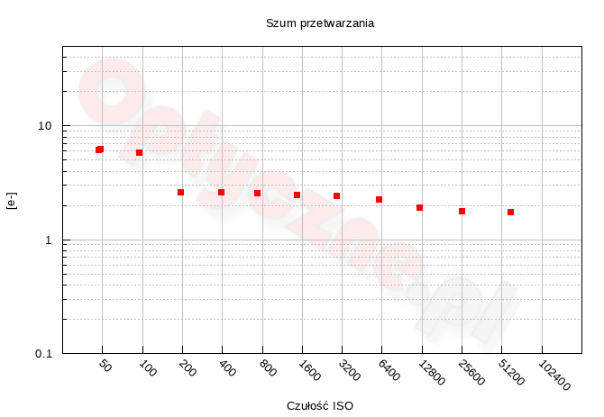

Szum przetwarzania
Szum przetwarzania (ang. readout noise) to całościowe zakłócenia generowane przez elektroniczny tor przetwarzania danych. Ilość tego szumu nie zależy od ilości padającego światła ani czasu ekspozycji.
Szum przetwarzania wyznaczyliśmy w oparciu o serię zdjęć bez dostępu światła przy najkrótszej możliwej do ustawienia migawce. Pomiarów dokonaliśmy na surowych plikach przekonwertowanych uprzednio do 48-bitowych TIFF-ów bez demozaikowania. Dane na wykresie zostały zaprezentowane w punktach odpowiadających realnym czułościom matrycy, a wyniki odwzorowują średnią wartość z wszystkich grup senseli.
Sony A7R V - Zakres i dynamika tonalna
Wyrażenie wyniku w elektronach pozwala śledzić jakość przetwarzania toru analogowo-cyfrowego. W idealnie pracującej matrycy wykres powinien być linią prostą, ze wszystkimi wartościami dla różnych czułości ISO na tym samym poziomie. Tutaj można zauważyć, że dla trzech najniższych nastaw szum przetwarzania jest wyższy niż dla kolejnych. Jest to zapewne związane z architekturą dual-gain, dzięki której można uzyskać lepsze wyniki dynamiki tonalnej dla wyższych nastaw ISO. W każdym razie w pierwszej szum przyjmuje wartość ok. 6 elektronów, a dla drugiej 2–3. Jego wartość nie jest wysoka, ponadto widać tylko niewielkie fluktuacje w obrębie danego poziomu. Innymi słowy, jakość zaprojektowanej elektroniki stoi na bardzo dobrym poziomie.

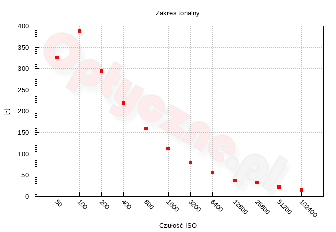

Zakres tonalny
Zakres tonalny, będący miarą liczby rozróżnianych przejść tonalnych pomiędzy skrajnymi wartościami czerni i bieli, mówi nam, jak bardzo szum redukuje jakość zdjęcia powodując posteryzację.
Zakres tonalny wyznaczyliśmy w oparciu o serię zdjęć tablicy Kodak Q-14. Pomiarów dokonaliśmy na surowych plikach przekonwertowanych uprzednio do 48-bitowych TIFF-ów bez demozaikowania.
Na powyższym wykresie możemy zauważyć, że dla najniższej natywnej czułości liczba tonów sięga około 388. Otrzymujemy zatem 8.6-bitowy zapis danych, nieco niższy niż u poprzednika (8.9 bita). Taki wynik gwarantuje oczywiście wizualnie gładkie przejścia tonalne, bez widocznej posteryzacji. Dla analogicznych kryteriów w Canonie R5 zanotowaliśmy 8.4 bita, natomiast w przypadku Nikona Z7 II 9 bitów (dla ISO 64). Najwyższym wynikiem w tej grupie może się pochwalić Panasonic S1R – 9.5 bita.
Wraz ze zwiększaniem czułości zakres tonalny oczywiście maleje. Przy ISO 1600 otrzymujemy wartości 6.8 bita (co daje około 113 przejść tonalnych), a dla ISO 6400 – 5.8 bita (56 przejść). Przy maksymalnym dostępnym ISO przejść tonalnych mamy już tylko 15.

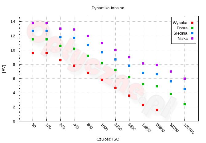

Dynamika tonalna
Dynamikę tonalną wyznaczyliśmy w oparciu o serię zdjęć tablicy Kodak Q-14. Pomiary wykonaliśmy na surowych plikach przekonwertowanych uprzednio do 48-bitowych TIFF-ów bez demozaikowania. Na wykresie przedstawiamy wartości zakresu tonalnego dla wysokiej, dobrej, średniej i niskiej jakości obrazu. Odpowiada to stosunkom sygnału do szumu na poziomie 10, 4, 2 i 1.
Dla najlepszej jakości obrazu przy ISO 100 testowany aparat osiąga wartość dynamiki tonalnej na poziomie 9.6 EV, co jest niewątpliwie bardzo dobrym wynikiem. Testowany model wypadł podobnie jak Nikon Z7 II (9.8 EV dla ISO 64) i ciut lepiej niż Lumix S1R (9.5 EV). Nieco mniej natomiast uzyskał EOS R5 – 9 EV.
Dla kryterium SNR=1 dynamika osiąga 13.8 EV dla bazowego ISO, co oznacza, że bardzo niewiele brakuje, by wykorzystywany był cały zakres pracy przetwornika ADC. Przy tej jakości widać zysk wynikający z architektury dual-gain, przekładający się na lepsze osiągi dynamiki dla czułości ISO 800 i wyższych.

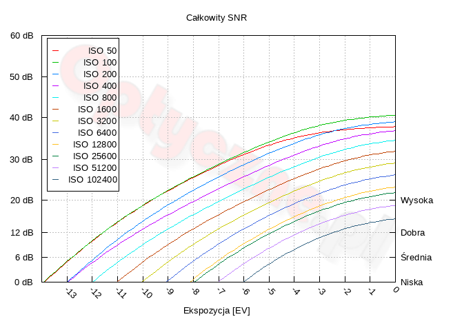

Poniżej przedstawiamy pełne wykresy SNR wygenerowane na podstawie wykonanych pomiarów dla wszystkich czułości aparatu.
Wartość 0 na osi OX oznacza maksymalną wartość, którą aparat może zapisać w pliku RAW. Na prawej osi OY oznaczyliśmy miejsca dla kryteriów SNR=10 (wysoka), 4 (dobra), 2 (średnia) i 1 (niska). Przy pomocy tego wykresu każdy może oszacować dostępną dynamikę dla wybranej przez siebie minimalnej użytecznej jakości obrazu. Wystarczy poprowadzić poziomą linię wzdłuż wybranego kryterium i odczytać wartość na osi OX, dla której linia ta przecina się z wykresem dla odpowiedniej czułości. Gdy np. uznamy za kryterium minimalnej użytecznej jakości 12 dB, widzimy, że dla ISO 1600 dynamika zbliża się do wartości 8.5 EV.
