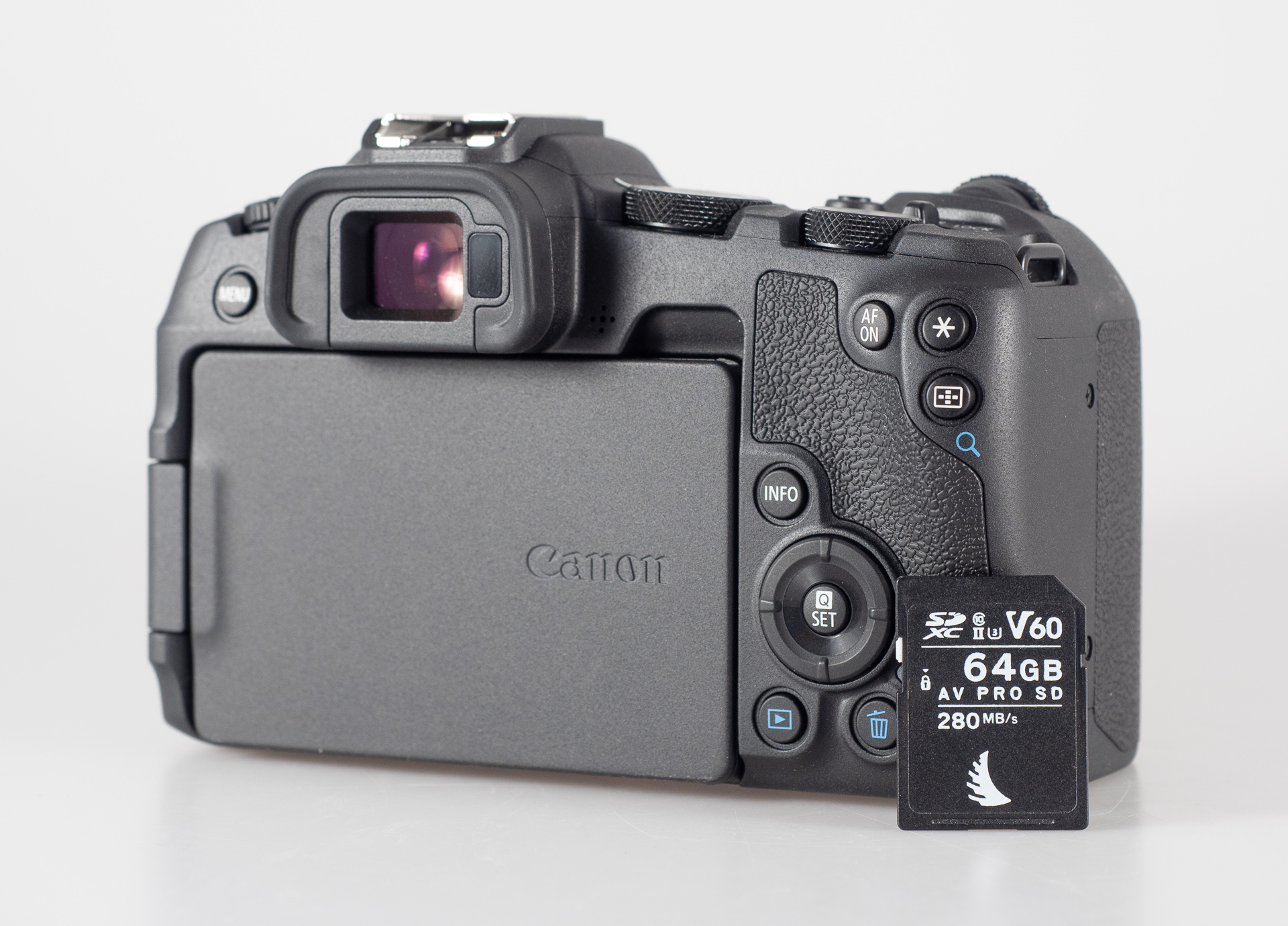

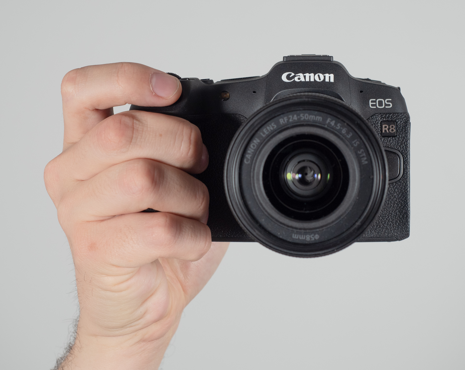

Ze względu na duże podobieństwa wizualne EOS-a R8 oraz RP, oba charakteryzują się niemal identyczną ergonomią. Uchwyt jest stosunkowo spory, aczkolwiek niezbyt wysoki. Efektem tego nie mamy pełnego podparcia dla małego palca prawej dłoni, a przy użytkowaniu cięższych obiektywów (np. 2.8/24–70) aparat nie leży w dłoni zbyt pewnie.
Podobnie jak w EOS-ie RP, zestaw elementów sterujących EOS-a R8 pozostaje na dość dobrym poziomie. Mamy np. dwa pokrętła sterujące, brakowało nam jednak np. przycisku do regulacji ISO, pokrętła trybów migawki czy dżojstika. Pomocny okazuje się natomiast guzik M-Fn, otwierający niewielki programowalny panel z kilkoma podstawowymi ustawieniami aparatu, który w wielu sytuacjach może zastąpić szybkie menu Q. Niewątpliwym plusem całego systemu EOS RF jest umieszczenie na każdym obiektywie konfigurowalnego, skokowego pokrętła na przodzie. Warto pochwalić też dość rozbudowane opcje programowania guzików, obecność funkcjonalnego interfejsu dotykowego, czy Mojego Menu.
EOS R8 nie posiada w pełni mechanicznej migawki tj. o dwóch przebiegach kurtyny. Możemy wybrać jedynie elektroniczną pierwszą kurtynę migawki lub migawkę całkowicie elektroniczną. Najkrótszy czas naświetlania z tą pierwszą to 1/4000 s, natomiast z elektroniczną to 1/16000 s w trybie zdjęć pojedynczych seryjnych Lo i Hi oraz 1/8000 s w serii Hi+.Wprawdzie nie mamy do czynienia z szybkim sensorem o architekturze typu stacked, to czas odczytu danych z sensora jest w miarę krótki. W granicach błędów pomiarowych jest on taki sam jak w EOS-ie R6 Mark II i wynosi niespełna 16 ms.

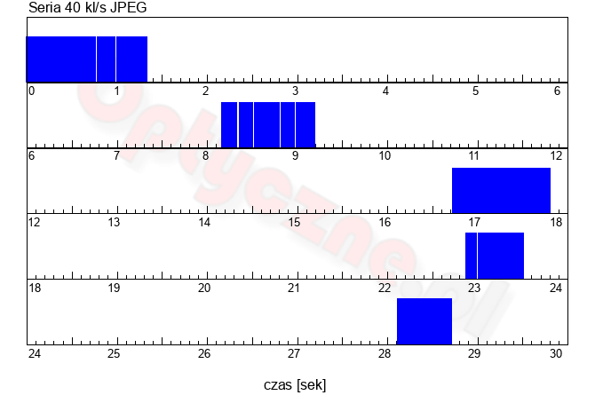

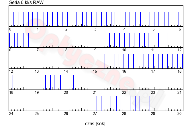

Zapis JPEG-ów przy 6 kl/s nie stanowi żadnego wyzwania dla aparatu, za to przy RAW-ach bufor ogranicza fotografowanie do niecałych 7 sekund bez zatrzymania. 6 kl/s to oczywiście mało imponujące tempo, dwukrotnie mniejsze niż w bardziej zaawansowanym R6 Mark II.
Szybkość 40 kl/s praktycznie przekracza możliwości naszej klasycznej prezentacji wyników, dlatego zaznaczyliśmy na wykresach odcinki czasu, w których aparat wykonywał zdjęcia z tą wartością. Jak widać na wykresach, zapełnienie bufora następuje bardzo szybko, co nie pozwala na wykonywanie długich serii. Niemniej, w pierwszych chwilach fotografowania, aparat zapisał 53 JPEG-i lub 35 RAW-ów z maksymalną szybkością, co w gruncie rzeczy jest całkiem niezłym wynikiem.

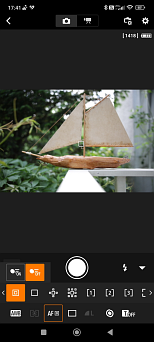

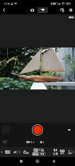

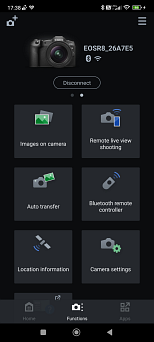

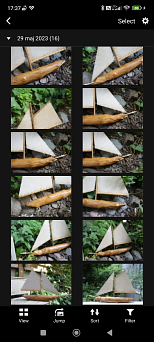

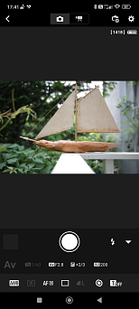

Wi-Fi oraz Bluetooth
W EOS-ie R8 zastosowano wbudowane transmitery sieci Wi-Fi oraz Bluetooth (5.0), umożliwiające bezprzewodową komunikację aparatu z zewnętrznymi urządzeniami. W ramach tego rozwiązania do dyspozycji mamy następujące funkcjonalności:
  • połączenie ze smartfonem – umożliwia przeglądanie zdjęć oraz zdalne wyzwalanie migawki,
  • zapisywanie obrazów w stacji Canon Connect Station,
  • zdalna obsługa aparatu za pomocą programu EOS Utility,
  • drukowanie obrazów na drukarce Wi-Fi,
  • przesyłanie obrazów na serwer FTP,
  • wysyłanie obrazów do serwisu internetowego Canon Image Gateway.

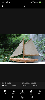

Do połączenia aparatu ze smartfonem konieczne jest zainstalowanie w telefonie aplikacji Camera Connect. Kiedy już dokonamy połączenia aparatu i telefonu, we wspomnianej aplikacji wybieramy jeden z trybów: Images on camera, Remote Live View Shooting, Location Information lub Camera Settings. Pierwszy służy oczywiście do przeglądania zdjęć zapisanych na karcie aparatu. Drugi natomiast umożliwia zdalne wyzwalanie migawki z poziomu telefonu. Na ekranie smartfona widzimy aktualny podgląd kadru, a dodatkowo możemy także wyświetlić informacje o ustawieniach fotografowania. Możemy zmieniać podstawowe parametry ekspozycji: czas migawki, wartość przysłony, czułość ISO oraz kompensację ekspozycji. Poza tym mamy możliwość wybrania trybu balansu bieli, wyzwalania migawki (pojedyncze, seryjne, samowyzwalacz) oraz trybu obszaru AF (punktowy lub wykrywanie twarzy połączone ze śledzeniem). Ostrość ustawiana jest automatycznie po dotknięciu przycisku na ekranie, wcześniej należy wskazać palcem odpowiednie miejsce w kadrze. Wyzwolenia migawki dokonujemy odpowiednim przyciskiem. Wykonane zdjęcie możemy podejrzeć bezpośrednio w telefonie, również w powiększeniu. Tryb Camera Settings daje możliwość zmiany ustawień związanych z datą, godziną i strefą czasową, natomiast Location Information dołączenia do zdjęć tagów GPS. Całkiem szerokie opcje oferuje również tryb nagrywania wideo.
Canon EOS R8 - Użytkowanie i ergonomia Canon EOS R8 - Użytkowanie i ergonomia Canon EOS R8 - Użytkowanie i ergonomia Canon EOS R8 - Użytkowanie i ergonomia
Nawiązanie połączenia Wi-Fi trwa zwykle 15–20 sekund. Aplikacja działa stabilnie i nie mamy do niej zastrzeżeń. Przesyłać możemy zdjęcia zarówno w formacie JPEG, jak i RAW, choć na smartfonie te drugie zapisywane są jako JPEG-i. Aparat pozwala także na transfer filmów (także 4K). Brakowało nam opcji symultanicznego zapisu zdjęć na smartfonie, choćby w zmniejszonej rozdzielczości. Moduł Bluetooth ma na celu utrzymać stałą łączność pomiędzy smartfonem i aparatem, by szybciej uruchamiać połączenie przez Wi-Fi. Przy pomocy tej technologii nie możemy jednak np. kopiować zdjęć na telefon, aplikacja pozwala jednak na wyzwalanie migawki. Łączność Bluetooth także działała bez zarzutu.

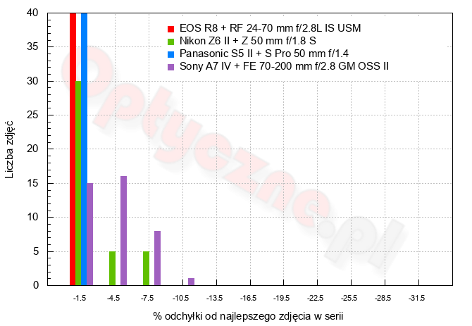

Standardowo w teście autofokusu wykonujemy serię 40 zdjęć. Na zastosowanym obiektywie ustawiamy przesłonę f/2.8 i fotografujemy tablicę rozdzielczości, każdorazowo przeogniskowując obiektyw. Wyniki przedstawiamy w postaci histogramu, który prezentuje procentowe wartości odchyłek od najlepszego pomiaru MTF50 w serii. Wykorzystaliśmy obiektyw RF 24–70 mm f/2.8L IS USM, ustawiony na maksymalnej ogniskowej.
Wykres mówi sam za siebie – z wysokiej klasy reporterskim zoomem R8, wypadł rewelacyjnie. Podobnie zresztą można określić wynik Lumiksa S5 II.
