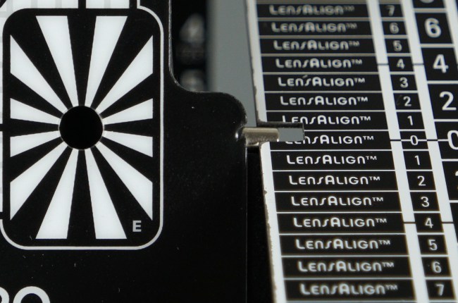

Autofokus testowanego obiektywu w połączeniu z Sony A7R II jest absolutnie bezgłośny – nie słychać nawet delikatnego szumu przesuwanych soczewek. Praca mechanizmu może być też uznana za szybką, bo przebieg całego zakresu odległości i jej potwierdzenie zajmuje od 0.3 do 0.5 sekundy, co jest zdecydowanie dobrym wynikiem.
Duża głębia ostrości, którą gwarantują parametry testowanej Sigmy, nie stawia wysokich wymagań mechanizmowi ustawiania ostrości. Nic więc dziwnego, że zarówno w studio, jak i podczas wykonywania zdjęć w plenerze nie zauważyliśmy żadnych poważniejszych problemów.
Testowany obiektyw nie pokazywał też wyraźnej tendencji do ustawiania ostrości przed lub za właściwym obiektem, co jasno pokazuje poniższy wycinek.
A7R II, 24 mm, f/2.8
