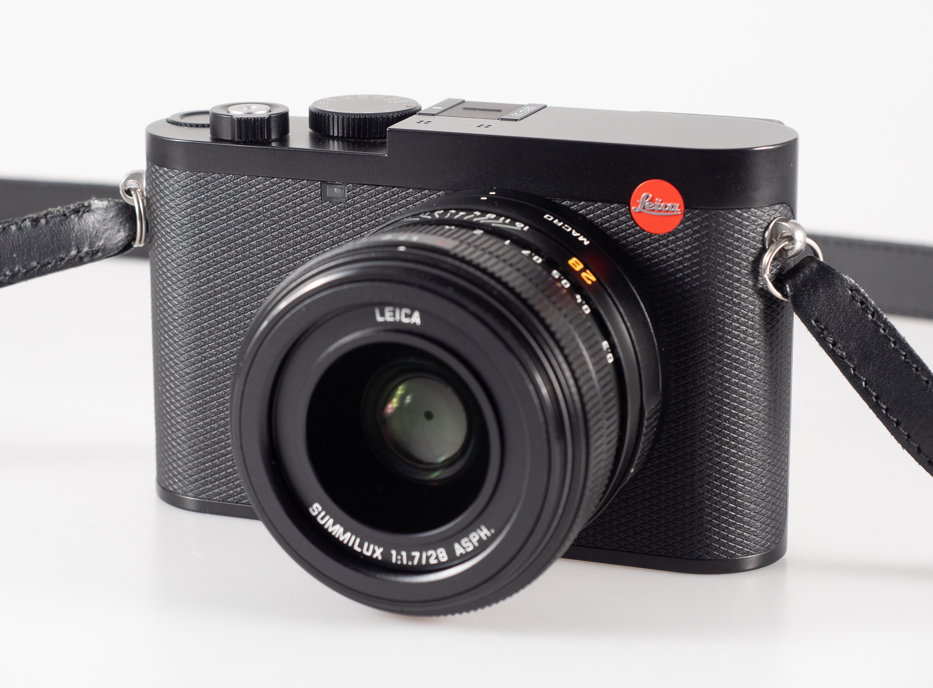

Jakość wykonania aparatu pozostaje na typowym dla Leiki poziomie – wszystko jest świetnie spasowane, a jakość tworzyw daje poczucie obcowania ze sprzętem bardzo wysokiej klasy. Korpus wykonano z odlewu magnezowego, a całość została uszczelniona zgodnie z normą IP52. Na przedniej ściance mamy chropowotą powierzchnię poprawiającą chwyt. Wizualnie przypomina ona skórę, to jednak tylko tworzywo sztuczne, w dodatku twarde.

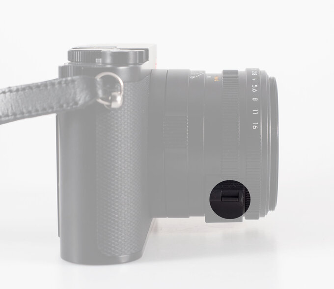

Obiektyw ma również tryb makro. Aktywowanie go możliwe jest po przesunięciu drugiego od strony korpusu pierścienia na pozycję MACRO, co pozwala na ostrzenie w zakresie od 17 do 30 cm. Ogranicza to jednocześnie maksymalny otwór względny do f/2.8.

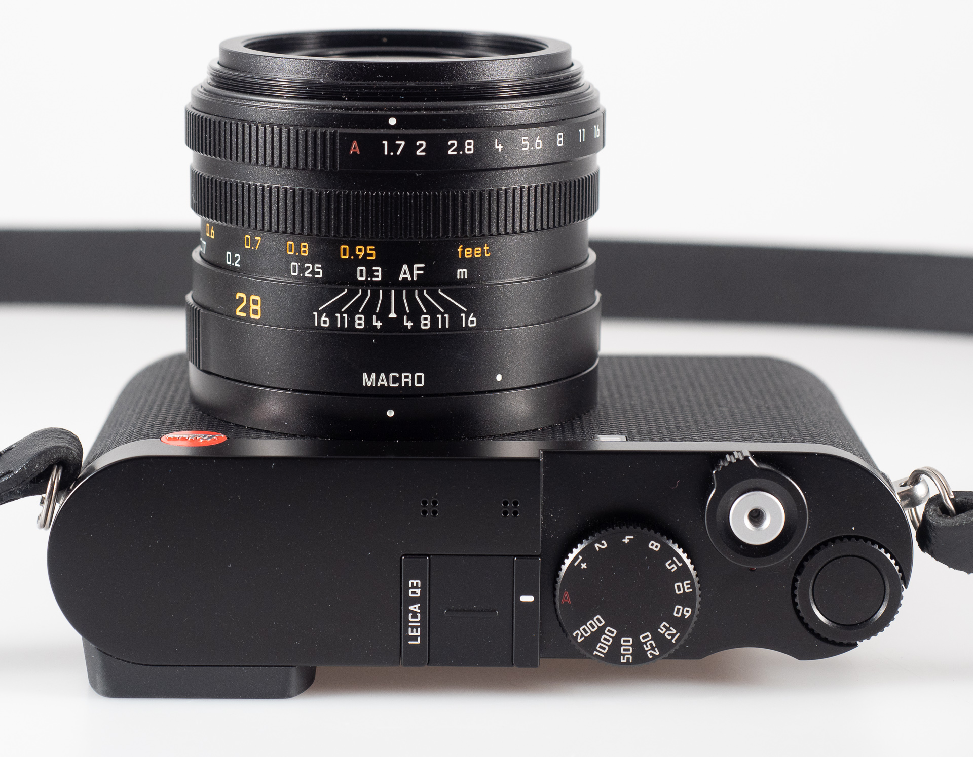

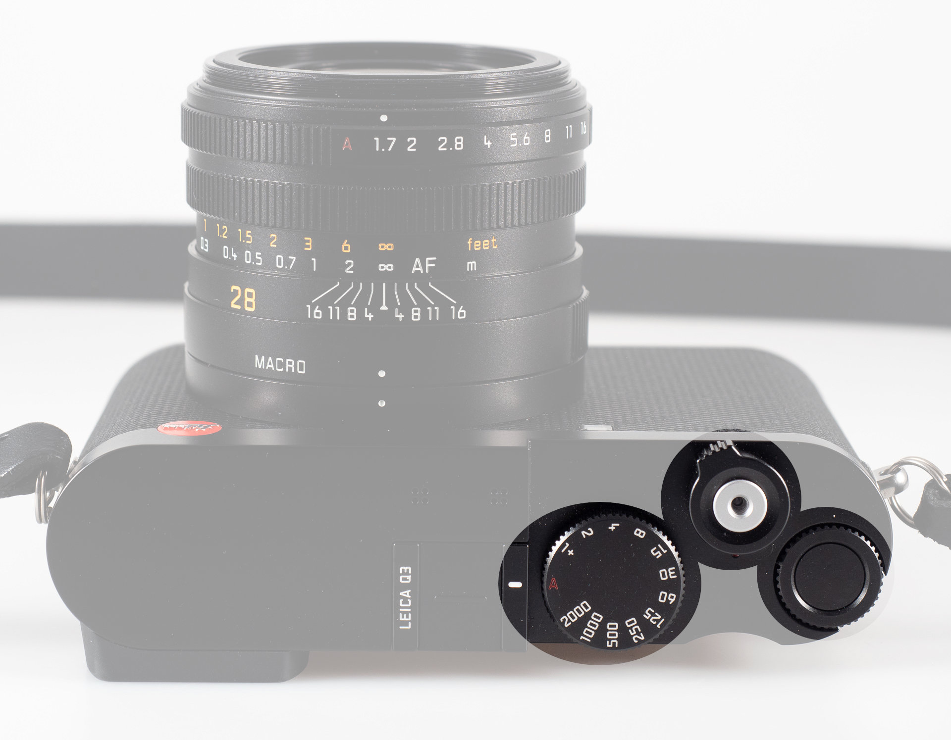

Z prawej strony gorącej stopki umieszczono koło czasów naświetlania. Tu, oprócz wartości od 1/2000 s do 1/2 s (z krokiem 1 EV), mamy też nastawę A (automatyczny dobór) oraz 1+. W tym ostatnim mamy możliwość ręcznego ustawienia czasu od 0.6 s do 120 s z krokiem 1/3 EV, a także włączenia trybu Time. Dalej na prawo mamy włącznik aparatu z przyciskiem spustu migawki pośrodku. Wyposażono go w klasyczny gwint mechanicznego wężyka spustowego. Ostatnie elementy na górnym panelu to pokrętło nastawcze oraz umieszczony w nim nieoznaczony guzik funkcyjny. Przejdźmy teraz do tylnej ścianki.

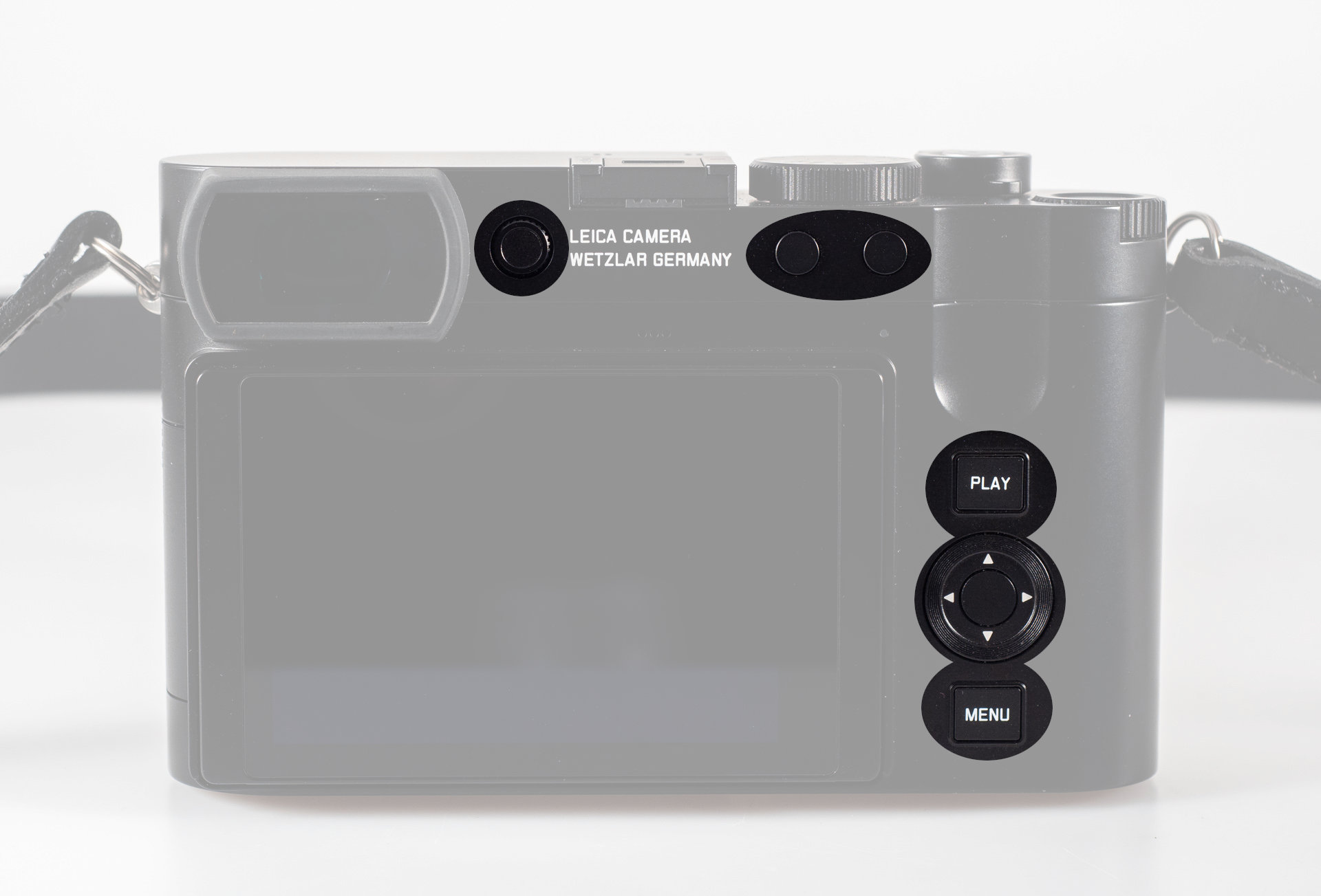

Z prawej strony wyświetlacza mamy następujące przyciski:
  • PLAY – tryb odtwarzania zdjęć,
  • czterokierunkowy wybierak nawigacyjny z przyciskiem pośrodku, pełniącym funkcję klawisza zatwierdzającego OK. Ów guzik pozwala także zmieniać widok w live view,
  • MENU – wejście do menu podręcznego po pierwszym naciśnięciu, a następnie do głównego po kolejnym.

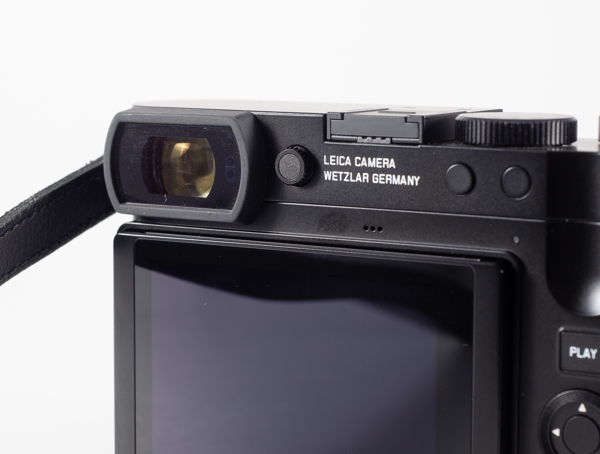

Nad ekranem, a tuż przy wizjerze umieszczono małe pokrętło do regulacji dioptrii. Dalej na prawo znajdziemy jeszcze dwa nieoznaczone przyciski funkcyjne.

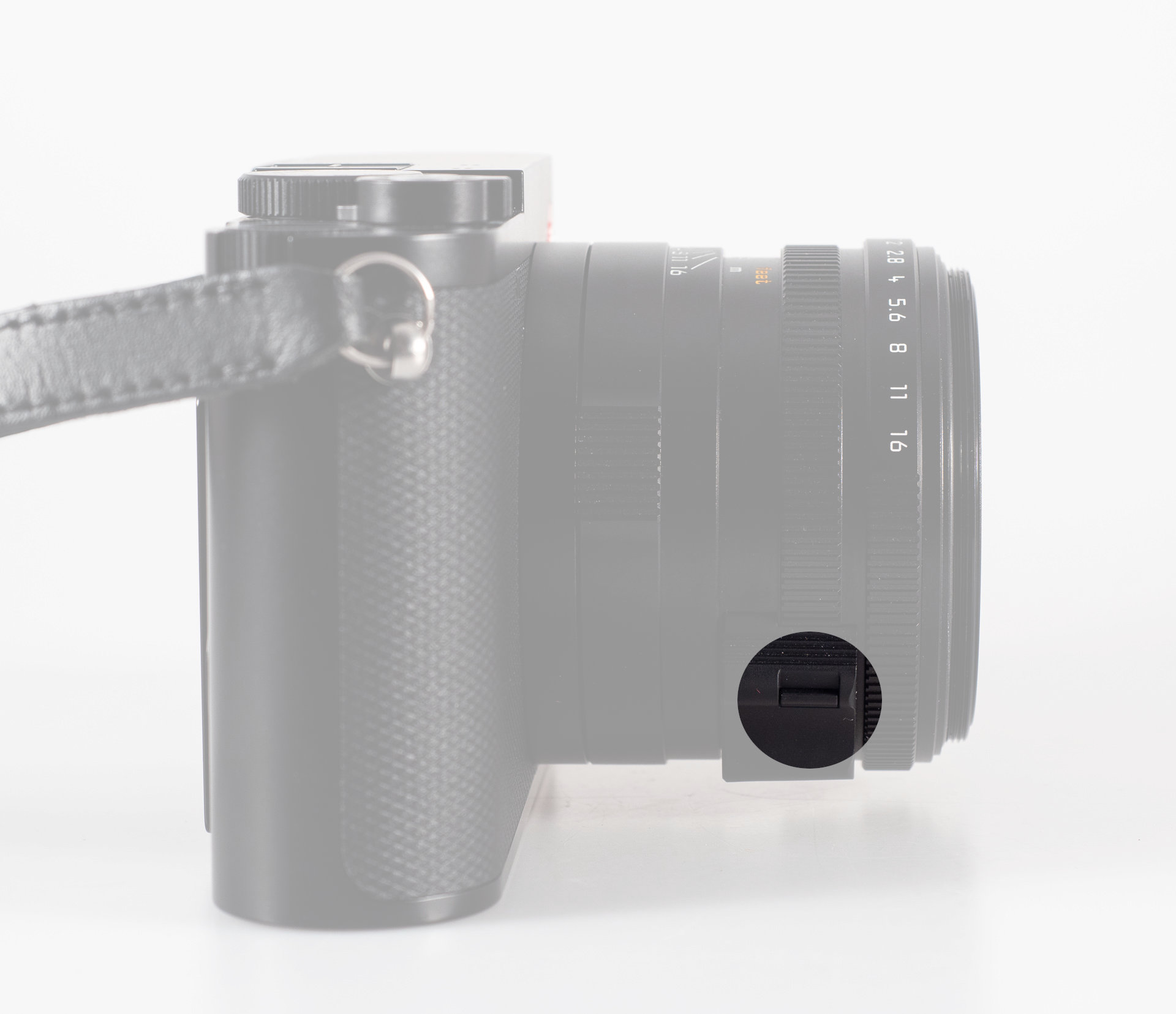

Na pierścieniu ostrości umieszczono niewielki przełącznik blokady, którego wciśnięcie jest konieczne, by przełączyć się z pozycji AF na ostrzenie manualne (i odwrotnie).

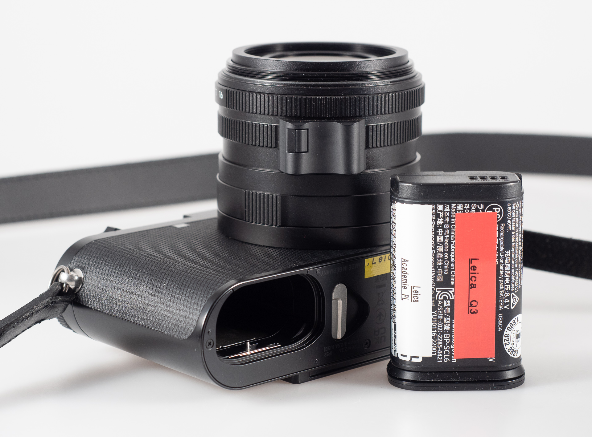

Aparat zasilany jest akumulatorem litowo-jonowym o oznaczeniu BP-SCL6E i parametrach 7.2 V oraz 2200 mAh i wydajności około 350 zdjęć. Podczas testów, przy mieszanym korzystaniu z LCD i celownika, bez problemu udało się nam zrobić na jednym ładowaniu 450 zdjęć. Gniazdo baterii jest zabezpieczone przed przypadkową próbą włożenie akumulatora w nieprawidłowy sposób. W zestawie z aparatem znajdziemy ładowarkę BC-SCL4, w której umieszczamy akumulator. Energię możemy także uzupełnić, wykorzystując inną ładowarkę (np. od smartfona) lub powerbank, najlepiej z obsługą Power Delivery.

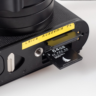

Kartę pamięci standardu SD (SDHC i SDXC) i UHS-II instaluje się w odrębnej komorze, leżącej tuż obok gwintu statywowego. Niestety, przykręcenie dowolnej złączki statywowej, blokuje dostęp do slotu.

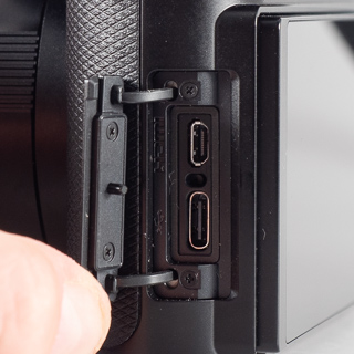

Na lewej ściance umieszczono dwa porty komunikacyjne, mianowicie:
  • złącze HDMI mikro D.
  • port USB-C 3.1 Gen 2.

Aparat wyposażono także w wizjer elektroniczny wykonany w technologii OLED, o efektywnej liczbie pikseli równej 5.76 mln punktów i dużym powiększeniu 0.79x. Korekcja dioptrii jest możliwa w zakresie od −4 do +2. By jej dokonać, należy najpierw wcisnąć pokrętło (przypominające guzik) leżące na prawo od okienka wizjera, a po jego wysunięciu ponad powierzchnię panelu, odpowiednio ustawić pozycję.
W menu możemy także wybrać czułość czujnika zbliżeniowego: wysoką lub niską. Wizjer aktywuje się wówczas przy odległości odpowiednio ok. 7.5 i 5.5 cm.
Wizjer ma dwie szybkości odświeżania, które reguluje się ręcznie: 60 kl/s oraz 120 kl/s. Szczegółowość i powiększenie obrazu pozostają genralnie na świetnym poziomie – w tej kategorii korzystanie z EVF jest przyjemnością. Gdy zwiększymy odświeżanie do 120 kl/s, niestety spada trochę rozdzielczość podglądu. Przy 60 kl/natomiast, rzuca się trochę w oczy lekkie smużenie, widoczne głównie przy przesuwaniu aparatu.
Zastrzeżenia mamy także do muszli ocznej. W naszej ocenie jest ona zdecydowanie za mała i dość słabo tłumi światło wpadające z boku. Utrudniało to np. wykonywanie zdjęć testowych do odblasków. W tej sytuacji pozostaje przykrywać otoczenie wizjera lewą dłonią.
