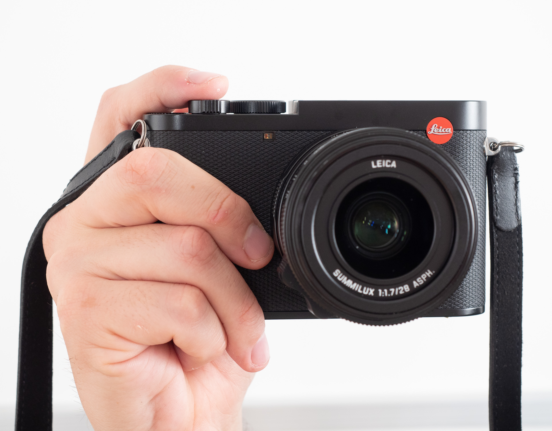

Jeśli chodzi o wygodę użytkowania Leiki Q3, to z uwagi na relatywnie sporą masę urządzenia, nie jest ona zbyt duża. Aparat nie ma jakiejkolwiek rękojeści, czy choćby nakładki na uchwyt – przednia ścianka jest zatem zupełnie płaska. Wprawdzie pokryto ją chropowatym tworzywem, to nie ma ono tak dobrej przyczepności jak gumowata wyściółka, zwykle spotykana w aparatach systemowych. Na dodatek, tylna ścianka jest zupełnie gładka i nawet obecność zagłębienia pod kciuk w jej górnym prawym rogu niewiele pomaga. Zdecydowanie polecamy używanie paska lub/i podpórki pod kciuk (thumb grip).

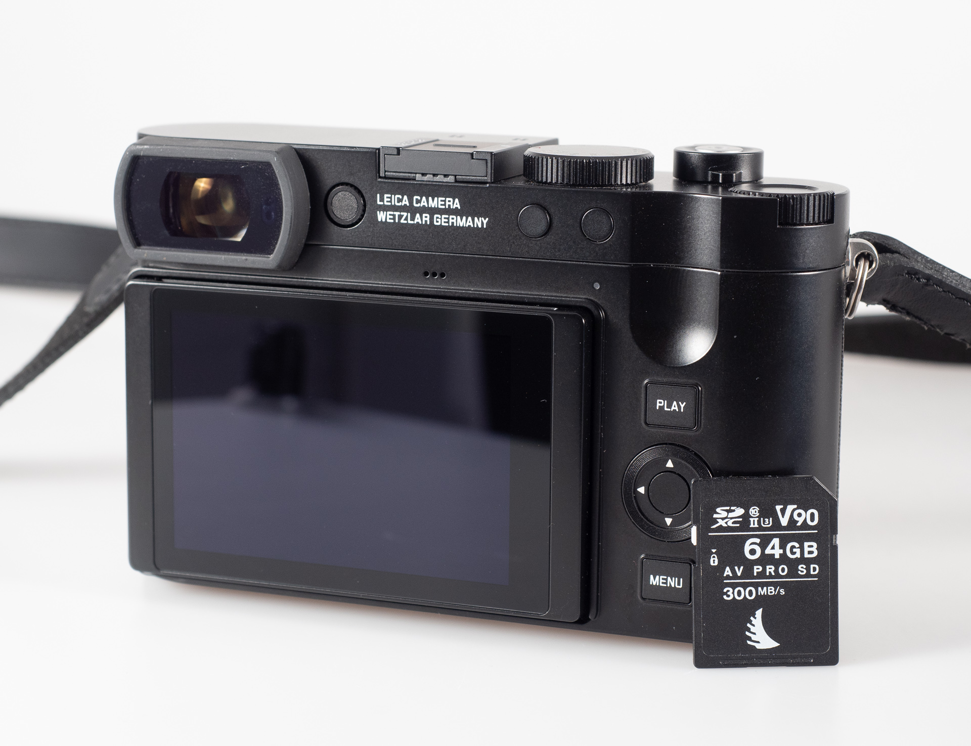

Do testu wykorzystaliśmy kartę pamięci Angelbird AV PRO 64 GB SDXC UHS-II V90. Czas naświetlania ustawiony został na 1/1000 s, wykorzystaliśmy ISO 1600. Objętość plików JPEG wyniosła 30.4 MB, a RAW – 115.7 MB. Dla 30-sekundowej serii 7 kl/s otrzymaliśmy następujące rezultaty:

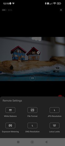

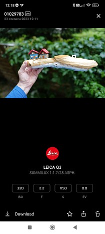

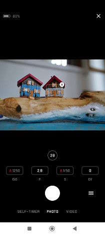

Moduł Wi-Fi i Bluetooth

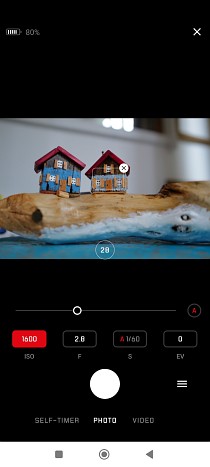

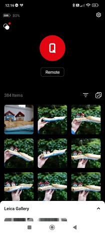

W Leice Q3 zastosowano wbudowany moduł Wi-Fi i Bluetooth. Pozwalają one na komunikację ze smartfonem lub tabletem, dzięki czemu możliwe jest sterowanie aparatem z poziomu urządzenia mobilnego, kopiowanie na nie wykonanych zdjęć i ich geotagowanie, a także aktualizację firmware.
Aplikacja umożliwiająca łączenie dwóch urządzeń nosi nazwę Leica FOTOS i jest kompatybilna zarówno z system iOS, jak i Android. Przy zdalnym sterowaniu smartfonem lub tabletem umożliwia ona regulację czułości ISO, czasu naświetlania, czy kompensacji ekspozycji. Oprócz tego możemy wybrać format i rozdzielczość plików, pomiar światła i aktywować samowyzwalacz. Ekran smartfona pozwala również ustawienie ostrości w wybranym miejscu i wyzwolenie migawki.
Leica Q3 - Użytkowanie i ergonomia
Parowanie Bluetooth przebiegło szybko i sprawnie, natomiast nawiązanie połączenia Wi-Fi pomiędzy smartfonem a aparatem trwało ok. 15–20 sekund. Do komunikacji Leiki Q3 ze smartfonem nie mieliśmy żadnych zastrzeżeń, bowiem komunikacja odbywała się szybko i sprawnie, także podczas kopiowania zdjęć na urządzenie mobilne.
