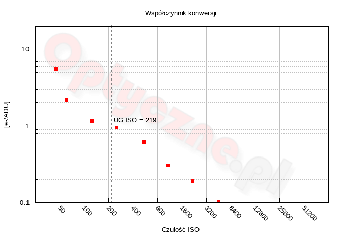

Współczynnik konwersji i wzmocnienie jednostkowe
Poniżej przedstawiamy współczynnik konwersji (ang. conversion gain) matrycy wyznaczony dla różnych nastaw ISO. Parametr ten definiuje liczbę elektronów przypadających na jednostkę kwantyzacji przetwornika ADC (tzw. ADU, ang. ADC unit) . Analiza tych danych pozwala określić tzw. wzmocnienie jednostkowe, czyli cechę charakterystyczną każdej matrycy definiującą czułość, dla której współczynnik konwersji jest równy 1 – to znaczy wartość z przetwornika ADC pokazuje wprost liczbę przetworzonych elektronów.
Współczynnik konwersji wyznaczyliśmy w oparciu o serię zdjęć tablicy Kodak Q-14. Pomiarów dokonaliśmy na surowych plikach przekonwertowanych uprzednio do 48-bitowych TIFF-ów bez demozaikowania. Dane na wykresie zostały zaprezentowane w punktach odpowiadających realnym czułościom matrycy, a wyniki odwzorowują średnią wartość z wszystkich grup senseli.
Leica Q3 - Właściwości matrycy
Dla nastawy czułości ISO 100 na jedną jednostkę kwantyzacji przetwornika ADC przypada około 2 elektronów. Przy 14-bitowym przetworniku daje to pojemność studni potencjałów (ang. FWC – full well capacity) na poziomie 33 ke. To dość niski wynik w porównaniu np. do Sony A7R V (101 ke), wyposażonego w analogiczny sensor. Punkt wzmocnienia jednostkowego wypada (jak łatwo odczytać z wykresu) dla czułości 219 (czyli nieco poniżej nastawy aparatu ISO 400). Przekroczenie tego progu powoduje, że za jakość obrazu wynikającą ze wpływu szumu śrutowego odpowiadają już tylko i wyłącznie algorytmy cyfrowej obróbki sygnału, a nie tor analogowy matrycy. Punkt wzmocnienia w testowanym aparacie ustawiony jest nisko.

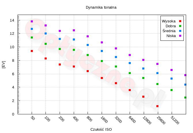

Dynamika tonalna
Dynamikę tonalną wyznaczyliśmy w oparciu o serię zdjęć tablicy Kodak Q-13. Pomiarów wykonaliśmy na surowych plikach przekonwertowanych uprzednio do 48-bitowych TIFF-ów bez demozaikowania. Na wykresie przedstawiamy wartości zakresu tonalnego dla wysokiej, dobrej, średniej i niskiej jakości obrazu. Odpowiada to stosunkom sygnału do szumu na poziomie 10, 4, 2 i 1.
Dla najlepszej jakości obrazu przy ISO 100 (najniższej natywnej czułości) testowany aparat osiągnął 8.3 EV. To wyraźnie mniej niż w przypadku Sony A7R V, który uzyskał 9.6 EV. Z kolei dla kryterium SNR=1 dynamika osiąga 13.2 EV dla bazowego ISO, co oznacza, że trochę brakuje, by wykorzystywany był cały zakres pracy przetwornika ADC. Dla ISO 50, które mimo, że jest najprawdopodobniej wytwarzane sztucznie, zanotowaliśmy nieco więcej: 13.8 EV.
Załamanie pomiędzy nastawami ISO 200 i 400 (widoczne najlepiej dla niskiej jakości) świadczy najpewniej o stosowaniu architektury dual-gain, czyli dwóch poziomów wzmocnień. Dzięki temu, przy SNR=1 widać zysk, przekładający się na lepsze osiągi dynamiki.

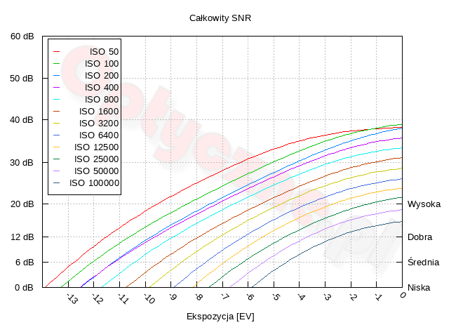

Poniżej przedstawiamy pełne wykresy SNR wygenerowanie na podstawie wykonanych pomiarów dla wszystkich czułości aparatu:
0 na osi OX oznacza maksymalną wartość, którą aparat może zapisać w pliku RAW. Na prawej osi OY oznaczyliśmy miejsca dla kryteriów SNR= 10, 4, 2 i 1. Przy pomocy tego wykresu każdy może oszacować dostępną dynamikę dla wybranej przez siebie minimalnej użytecznej jakości. Wystarczy poprowadzić poziomą linię wzdłuż wybranego kryterium i odczytać wartość na osi OX, dla której linia ta przecina się z wykresem dla odpowiedniej czułości. Gdy np. uznamy za kryterium minimalnej użytecznej jakości 12 dB dla ISO 1600, widzimy, że dynamika zbliża się do 8 EV.
