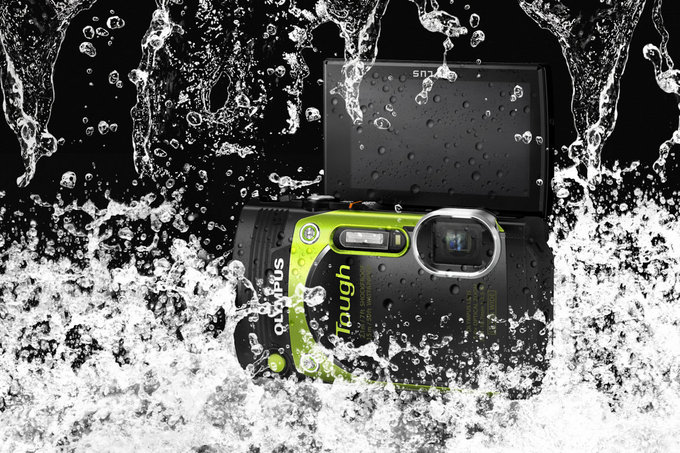

Aparat został zaprojektowany z myślą o najmniej wymagających użytkownikach i nie znajdziemy w nim wielu opcji oferowanych przez droższego TG-4. Mimo to jego obudowa jest wodoszczelna aż do 15 metrów, co z pewnością wystarczy nurkom z uprawnieniami OWD.

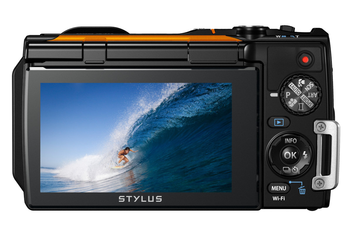

Jednak zdecydowanie aparat ten warto polecić osobom chcącym rozpocząć swą przygodę z fotografią podwodną i nie mających jeszcze doświadczenia w nurkowaniach. Jest to moim zdaniem idealny partner do snorkelingu, bowiem wyposażono go w odchylany ekran LCD. Rozwiązanie to bardzo przydaje się podczas pływania po powierzchni i fotografowania znajdującej się pod nami rafy koralowej. W takiej sytuacji często bowiem zdarza się, że na ekranie nie widzimy kompletnie nic, gdyż działa on jak lustro. Delikatne odchylenie monitora całkowicie eliminuje ten problem i pozwala w pełni skupić się na fotografowaniu.

Kolejnym udogodnieniem jest koło wyboru trybów pozwalające na szybkie przełączenia się np. z trybu tematycznego na tryb automatyczny. Dzięki temu możemy szybko ustawić tryb do fotografii podwodnej, a po wynurzeniu z wody momentalnie przełączyć się w tryb P.

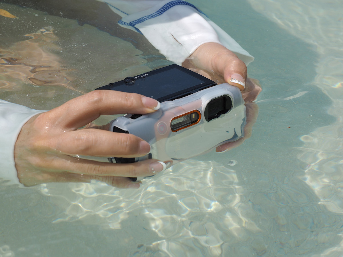

Aparat wyposażono również w wygodną, zaciskaną opaskę na nadgarstek, dzięki czemu możemy z nim pływać bez obaw, że zsunie nam się z ręki. Dodatkowo producent oferuje także neoprenowe opaski, które jeszcze bardziej poprawiają komfort użytkowania i sprawiają, że aparat nie tonie. Warto również wspomnieć o silikonowym pokrowcu, który chroni korpus przez uszkodzeniami i sprawi, że TG-870/TG-860 posłuży nam o wiele dłużej.

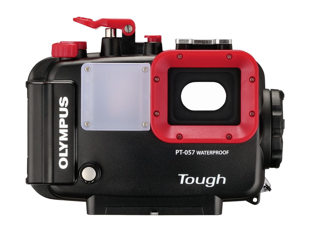

Gdy jednak kupimy TG-860 lub TG-870 z myślą o snorkelingu i zabawach w basenie, a z czasem zaczniemy nurkować z akwalungiem na większych głębokościach, to nic nie stoi na przeszkodzie, aby dokupić do aparatu obudowę podwodną, która pozwala fotografować na 45 metrach, gdyż takową znajdziemy w ofercie firmy Olympus.
Przewodnik po podwodnych produktach firmy Olympus - Olympus Tough TG-870 i TG-860
PT-057 to obudowa podwodna przeznaczony dla aparatów Olympus Tough TG-850, TG-860 i TG-870
Podsumowując, modele TG-860 i TG-870 polecam przede wszystkim osobom, które chcą robić zdjęcia podczas snorkelingu, a także wyjazdów z dziećmi, gdyż aparat świetnie sprawdzi się na plaży i pod wodą.
Doświadczeni nurkowie schodzący na większe głębokości muszą być świadomi niedogodności związanych z kolorystyką zdjęć i filmów, jednak TG-860/TG870 w połączeniu z kosztującą 1000 zł obudową PT-057 może okazać się idealnym rozwiązaniem dla osób poszukujących niskobudżetowego sprzętu do fotografii podwodnej. A mając dobry kadr, lub dobry obiekt do uwiecznienia, nawet niebieska dominanta nie musi być przeszkodą, czego najlepszym dowodem jest poniższy film z Olympusa TG-860.
