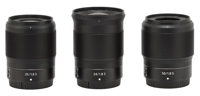

Na poniższym zdjęciu Nikkor Z 24 mm f/1.8 S stoi pomiędzy swoimi systemowymi braćmi o parametrach 1.8/35 i 1.8/50.

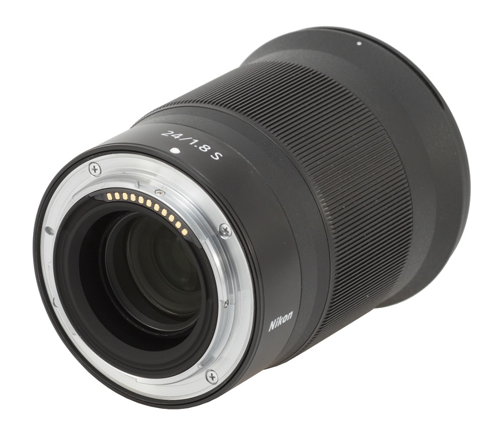

Testowany obiektyw rozpoczyna się metalowym bagnetem, który otacza styki i tylną soczewkę o średnicy 29 mm. Otoczenie tej soczewki jest dobrze wyczernione i zmatowione, a jednocześnie nie widzimy żadnych elementów elektroniki. Tutaj trudno więc mieć zastrzeżenia.

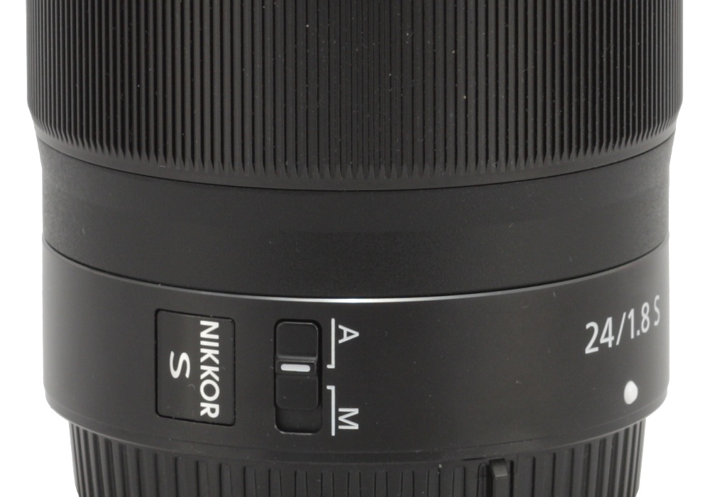

Pierwszym elementem właściwego korpusu Nikkora jest nieruchomy, metalowy i czarny pierścień, na którym znajdziemy białą kropkę ułatwiającą mocowanie obiektywu do aparatu, napis z parametrami obiektywu, logo producenta, przełącznik AF/MF służący do wyboru trybu pracy mechanizmu ustawiającego ostrość, tabliczkę z oznaczeniem serii „Nikkor S”, numer seryjny, zakres pracy mechanizmu ustawiającego ostrość (∞–0.25m/0.82ft), a także informację o tym, że obiektyw wyprodukowano w Chinach.

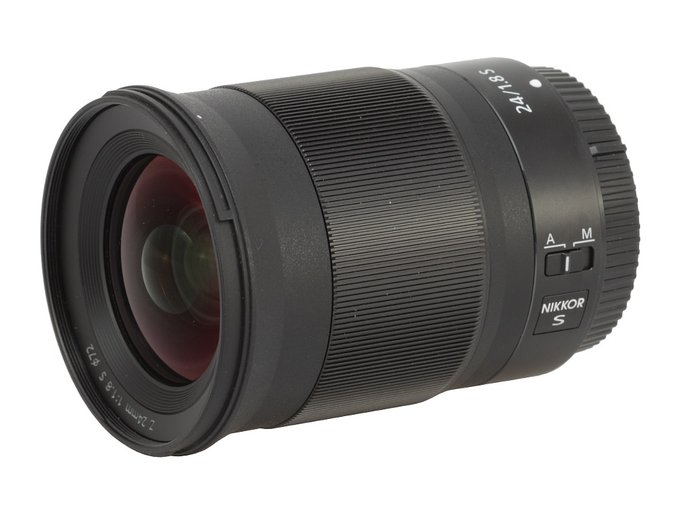

Kolejnym elementem jest nieruchomy, wykonany z tworzywa sztucznego pierścień, który przy swoim końcu lekko zwiększa swoją średnicę i kończy się bagnetem do mocowania dołączanej w zestawie osłony przeciwsłonecznej.
Nikon Nikkor Z 24 mm f/1.8 S - Budowa i jakość wykonania
Przednia soczewka jest nieruchoma, lekko wypukła i ma średnicę 49 mm. Otacza ją obudowa, na której umieszczono nazwę i parametry obiektywu, a także nierotujący gwint filtrów o średnicy 72 mm.

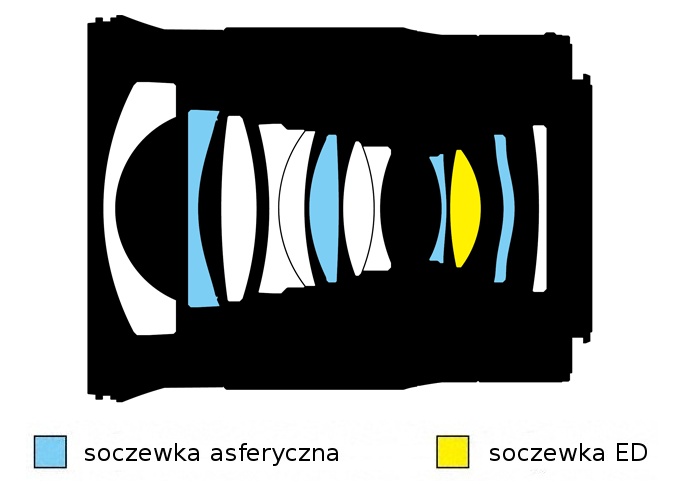

Jeśli chodzi o konstrukcję optyczną, mamy tutaj do czynienia z 12 soczewkami ustawionymi w 10 grupach. Jeden element optyczny wykonano z niskodyspersyjnego szkła ED, a dodatkowo czterem innym nadano kształt asferyczny. Wewnątrz znajdziemy jeszcze kołową przysłonę o dziewięciu listkach, którą możemy domknąć maksymalnie do wartości f/16. Warto dodać, iż w celu ochrony przed kurzem i kropelkami wody dokładnie uszczelniono każdą ruchomą część tubusu obiektywu. W układzie zastosowano też powłokę nanokrystaliczną.

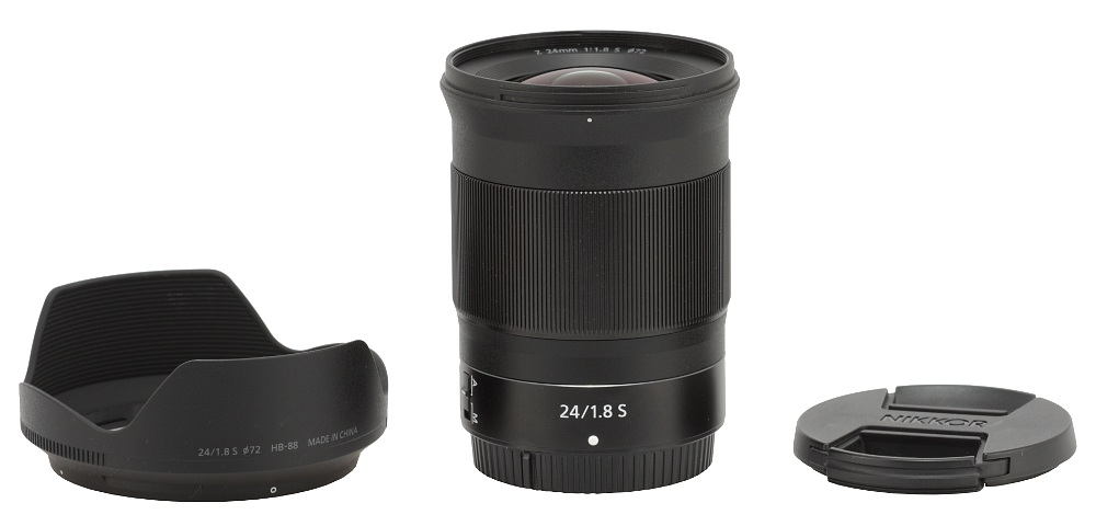

Kupujący dostaje w zestawie oba dekielki, miękki futerał i tulipanową osłonę przeciwsłoneczną.
