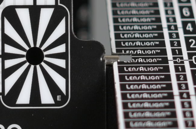

Nie mieliśmy też problemów z tendencją do ustawiania ostrości przed lub za właściwym obiektem. Obiektyw nie wymagał więc mikrokalibracji AF w korpusie.
Nikon Z7, f/1.8
