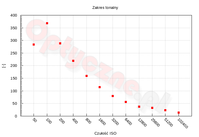

Na powyższym wykresie możemy zauważyć, że dla najniższej natywnej czułości liczba tonów sięga około 368. Otrzymujemy zatem 8.5-bitowy zapis danych, praktycznie taki sam jak w A7R V (8.6 bita). Taki wynik gwarantuje oczywiście wizualnie gładkie przejścia tonalne, bez widocznej posteryzacji. Dla analogicznych kryteriów w Canonie R5 zanotowaliśmy 8.4 bita, natomiast w przypadku Nikona Z7 II 9 bitów (dla ISO 64). Najwyższym wynikiem w tej grupie może się pochwalić Panasonic S1R – 9.5 bita.
Wraz ze zwiększaniem czułości zakres tonalny oczywiście maleje. Przy ISO 1600 otrzymujemy wartości 6.9 bita (co daje około 115 przejść tonalnych), a dla ISO 6400 – 5.8 bita (56 przejść). Przy maksymalnym dostępnym ISO przejść tonalnych mamy już tylko 14.

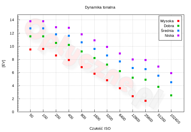

Dynamikę tonalną wyznaczyliśmy w oparciu o serię zdjęć tablicy Kodak Q-14. Pomiary wykonaliśmy na surowych plikach przekonwertowanych uprzednio do 48-bitowych TIFF-ów bez demozaikowania. Na wykresie przedstawiamy wartości zakresu tonalnego dla wysokiej, dobrej, średniej i niskiej jakości obrazu. Odpowiada to stosunkom sygnału do szumu na poziomie 10, 4, 2 i 1.
Sony A7CR - Zakres i dynamika tonalna
Dla najlepszej jakości obrazu przy ISO 100 testowany aparat osiąga wartość dynamiki tonalnej na poziomie 9.6 EV, co jest niewątpliwie bardzo dobrym wynikiem i jednocześnie takim samym jak w A7R V. Testowany model wypadł podobnie jak Nikon Z7 II (9.8 EV dla ISO 64) i Lumix S1R (9.5 EV). Nieco mniej natomiast uzyskał EOS R5 – 9 EV.
Dla kryterium SNR=1 dynamika osiąga 13.8 EV dla bazowego ISO, co oznacza, że bardzo niewiele brakuje, by wykorzystywany był cały zakres pracy przetwornika ADC. Przy tej jakości widać zysk wynikający z architektury dual-gain, przekładający się na lepsze osiągi dynamiki dla czułości ISO 800 i wyższych.
