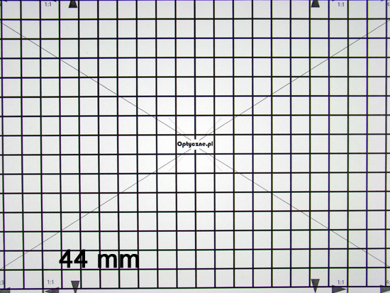

Dystorsja
Korekcja zniekształceń geometrycznych obrazu w długoogniskowych obiektywach jest bardzo trudne. Dlatego nie jest niespodzianką, że optyka zastosowana w Sony DSC-H9 nie radzi sobie tutaj zbyt dobrze.
Dla najszerszego kąta wykazuje on wyraźną dystorsję beczkową wynoszącą -4.1%. Jednak po wydłużeniu ogniskowej do 44 mm, dystorsja jest praktycznie niewidoczna (0.4%). Dalsze wydłużanie ogniskowej powoduje, że zniekształcenia geometryczne przechodzą w dystorsję poduszkową o poziomie zniekształceń około 1%. Taki stan utrzymuje się począwszy od ogniskowej 100 mm do końca zakresu.

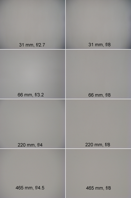

Winietowanie
Pomiar winietowania obiektywu rozpoczynamy od newralgicznego punktu - szerokiego kąta. Dla ekwiwalentu i ogniskowej 31 mm, obiektyw Sony DSC-H9 charakteryzuje się pociemnieniem brzegowym wynoszącym 1.06 wartości przysłony (30.6%) dla f/2.7. Przymykanie przysłony niestety nie poprawia sytuacji ale ją pogarsza. Dla f/8 winietowanie wzrasta do 1.3 f-stop (36.1%). Dla porównania Olympus Sp-550 UZ, którego najkrótsza ogniskowa to ekwiwalent 28 mm, charakteryzuje się winietowaniem na poziomie kilkunastu procent.
Wydłużanie ogniskowej powoduje powolną poprawę sytuacji. Dla ekwiwalentu 44 mm i f/2.8 H9 winietuje na poziomie 0.86 f-stop (25.7%). Po przymknięciu przysłony do f/8 sytuacja się znacznie poprawia i pociemnienie wynosi już 0.56 f-stop (17.5%).
Dla dłuższych ogniskowych i przy maksymalnym otworze względnym winietowanie oscyluje wokół poziomu 0.65 f-stop (20%), zaś po przymknięciu do f/8 spada ono do około 0.18 f-stop (6.1%).
Poprawa jest znaczna, tylko że produkty konkurencji znacznie lepiej radzą sobie z tą wadą optyczną. Obiektyw Carl Zeiss przyzwoicie radzi sobie z winietowaniem po mocnym przymknięciu przysłony. Niestety jesteśmy zmuszeni używać wtedy długich czasów ekspozycji a rozdzielczość obrazu jest bardzo słaba.
