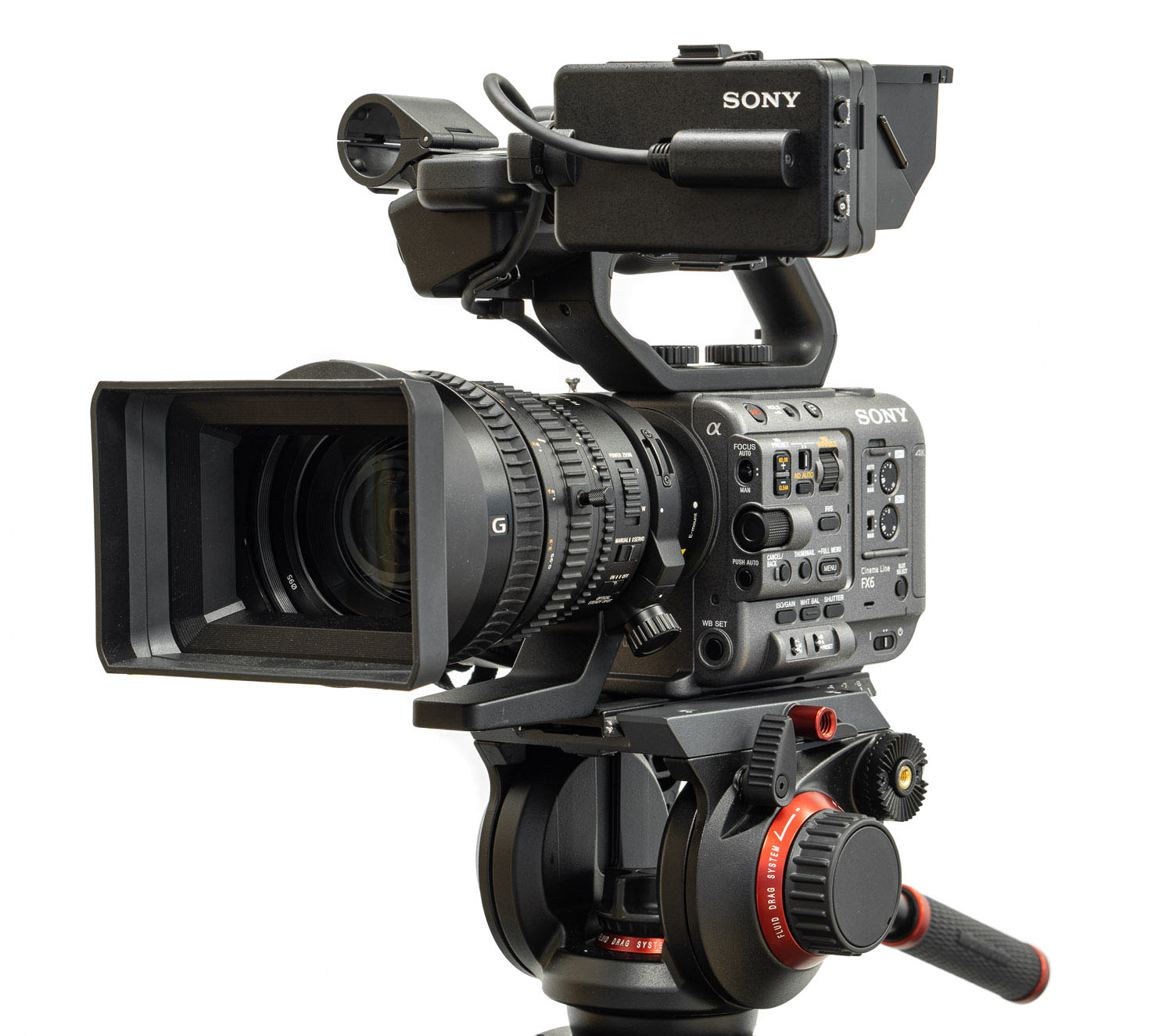

O ile w przypadku Sony FX3 nieco się zastanawialiśmy, czym właściwie miał być ten model, o tyle przy FX6 wątpliwości nie ma – jest to klasyczna kamera ze wszystkimi wynikającymi z tego faktu cechami, które to cechy dla jednych mogą być wadami, a dla innych zaletami. Na szczęście w ofercie Sony są też pokrewne modele A7S III i FX3, więc jeśli komuś „kamerowa” ergonomia czy brak stabilizacji matrycy przeszkadza, to spokojnie znajdzie coś dla siebie bez konieczności rezygnacji ze świetnej światłoczułości czy imponującego zakresu klatkaży w 4K i Full HD.
Z filmowego punktu widzenia większość cech ergonomicznych FX6 to raczej zalety – widać tu zdecydowanie większe podporządkowanie interfejsu filmowaniu, niż ma to miejsce w przypadku siłą rzeczy dwufunkcyjnych aparatów. Poza ergonomią, FX6 możemy pochwalić za świetny ekran, modułową konstrukcję, duże baterie, bardzo dobrą jakość obrazu w większości trybów nagrywania, czy duży zakres klatkaży. Ewentualne zastrzeżenia mamy natomiast do menu, braku kodeków bazujących na H.265 czy zbyt agresywnie działającego odszumiania, które na szczęście można po prostu wyłączyć do zera. Zdecydowanie nie są to wady dużego kalibru.
Czy zatem FX6 faktycznie zostanie następcą FS7 i podbije wypożyczalnie sprzętu filmowego? Wszystko na to wskazuje. Zresztą, patrząc po ofercie wspomnianych rentali, wydaje się, że już zaczyna to robić. Oczywiście nie oznacza to, że FX6 można jedynie wynajmować. Przy cenie wynoszącej (na dzień 13.10.2021 wg serwisu Ceneo.pl) ok. 29500 zł jest to urządzenie, na które może sobie pozwolić regularnie pracujący operator. Dla porządku spójrzmy jeszcze, jak prezentują się ceny najbliższej konkurencji:
