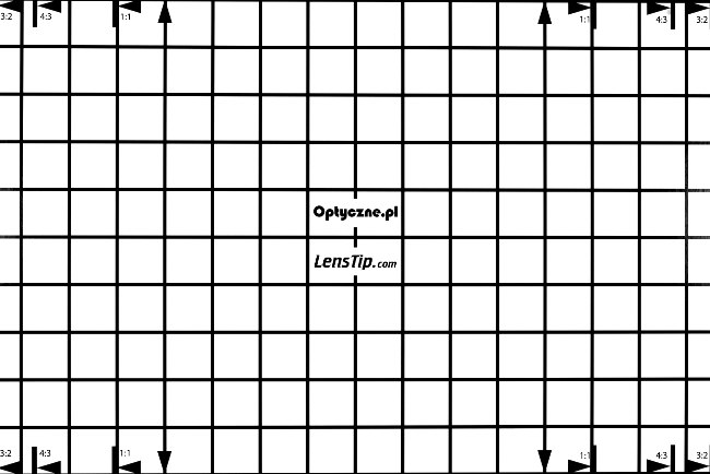

Na tym tle wyniki Noktona 1.2/50 prezentują się świetnie. Nie imponuje on liczbą elementów, ale imponuje korygowaniem dystorsji. Na mniejszej matrycy APS-C nie mamy najmniejszej szansy dojrzenia tej wady, bo wynosi ona tylko +0.01%, a więc w granicach błędów pomiarowych jest dokładnie zerowa. Nawet jednak po przejściu na pełną klatkę dystorsja nie da nam się we znaki ani odrobinę, bo nasze pomiary pokazały tam wynik sięgający tylko +0.29%. Brawo!
Sony A7R II, 50 mm, APS-C
Voigtlander Nokton 50 mm f/1.2 Aspherical - Dystorsja

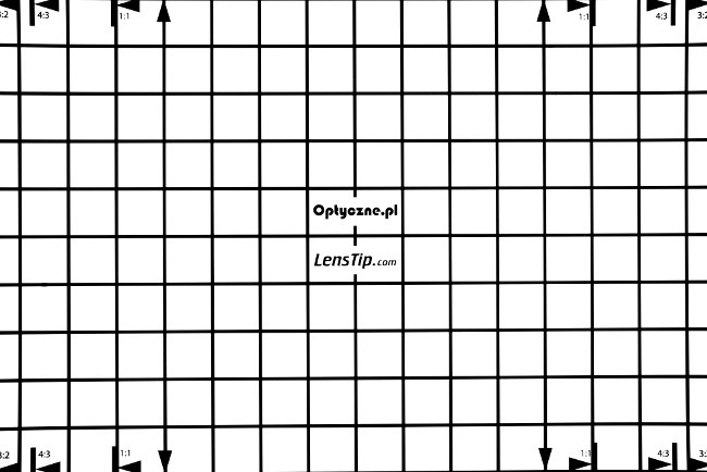

Sony A7R II, 50 mm, FF
