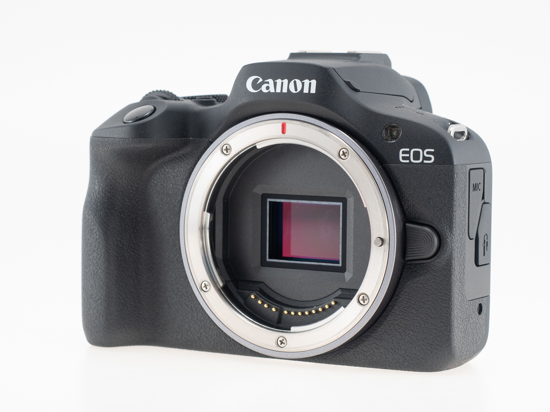

Jak na przedstawiciela segmentu entry level, jakość wykonania obudowy EOS-a R100 pozostaje na całkiem niezłym poziomie. Testowany bezlusterkowiec ma identyczne wymiary jak model R50, a zatem mamy do czynienia z niewielkim aparatem pozostawionym uszczelnień, czy magnezowych elementów szkieletu.

W naszych testach z reguły nie krytykujemy zbytnio aparatów klasy entry level, czyli najtańszych i adresowanych do początkujących użytkowników. Przynależność do tego segmentu rządzi się swoimi prawami i nie ma co oczekiwać, by takie modele nas w jakimś sensie zachwycały. Z R100 sytuacja wygląda nieco inaczej z dwóch powodów. Tym razem mamy do czynienia z przysłowiowym „odgrzewanym kotletem”, bowiem pod względem specyfikacji, testowany EOS to niemal kropla w kroplę kopia EOS-a M50, zaprezentowanego w 2018 roku. Łącznie z procesorem obrazowym DIGIC 8, ograniczającym np. szybkość zdjęć seryjnych czy możliwości trybu filmowego. Jedyną rzeczą, którą udało się poprawić to funkcjonalność autofokusa: mamy więcej pól do wyboru i trochę lepszą czułość.
