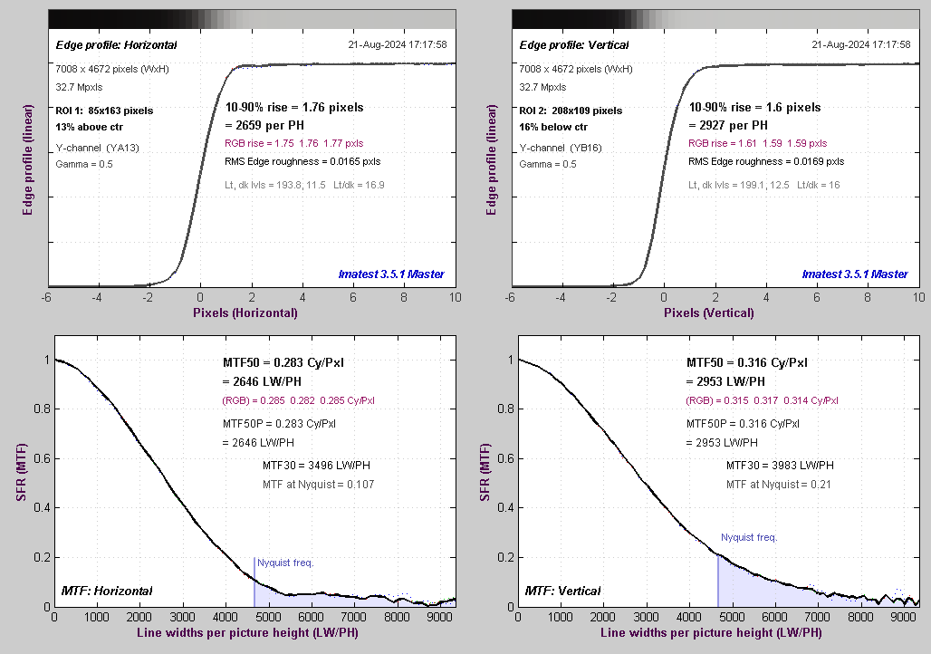

Zanotowane wyniki stoją na zbliżonym poziomie, jak w Lumiksie S5 II i wyższym niż w przypadku EOS-a R6 Mark II oraz Nikona Z6 II. W Panasoniku zauważyliśmy umiarkowane, a w Nikonie minimalne wyostrzanie JPEG-ów, natomiast w Canonie nie miało ono w ogóle miejsca. A jak sytuacja wygląda w bezlusterkowcu Sony? Spójrzmy na wykresy wygenerowane w Imateście, na podstawie przykładowego zdjęcia.
Sony A7C II - Rozdzielczość
Na górnych wykresach widoczny jest przebieg profilu na granicy czerni i bieli dla poszczególnych składowych. Nie widać lokalnego ekstremum, które mogłoby wskazywać na stosowanie wyostrzania. Dolne wykresy z kolei, czyli przebiegi funkcji MTF mają jednak lekkie wybrzuszenia. Najprawdopodobniej zatem wyostrzanie jest obecne, choć jego siła pozostaje nieznaczna.

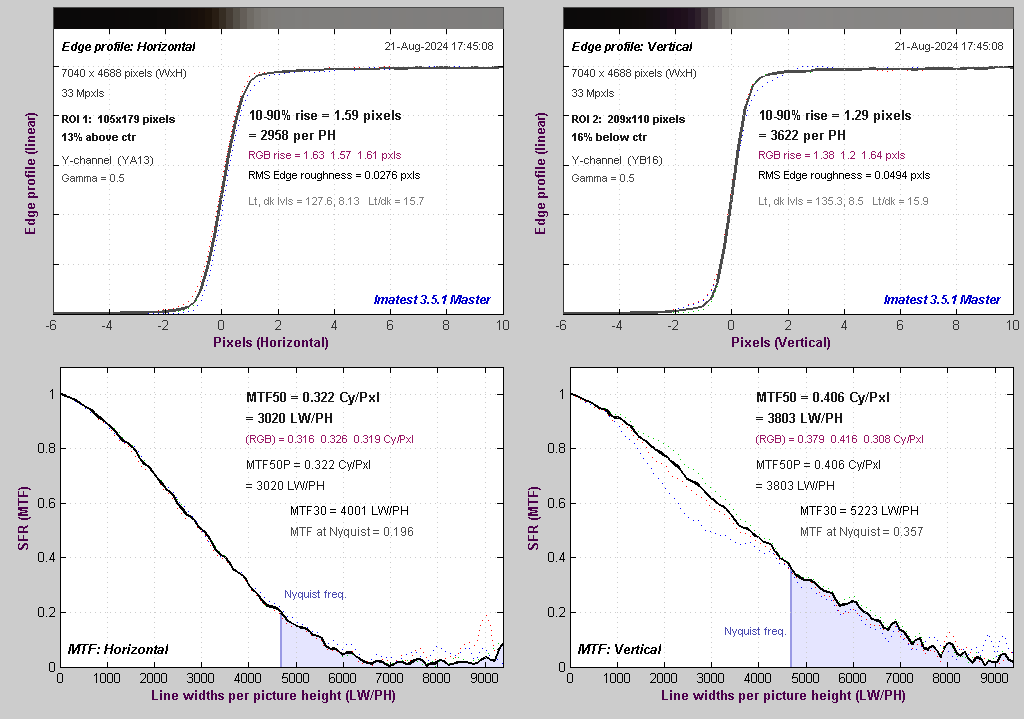

Osiągi zdolności rozdzielczej A7C II pozostają na bardzo podobnym poziomie, jak w A7 IV. To oczywiście nie stanowi zaskoczenia, bowiem w obu aparatach zastosowano ten sam 33-megapikselowy sensor. Jak widać na podstawie powyższego wykresu, A7C II notuje formalnie najwyższy wynik w wybranej grupie, choć jego przewaga nad Lumiksem występuje tylko dla f/4 i pozostaje niewielka. Wyjaśnienie tkwi w budowie zastosowanych filtrów antyaliasingowych. Otóż w R6 Mark II i Z6 II mamy filtr asymetryczny (w jednej składowej osłabiony, a w drugiej zniesiony), natomiast w Lumiksie w ogóle go zabrakło. Analiza przykładowego pliku z A7C II pokazuje, że w aparacie Sony, podobnie jak w Canonie i Nikonie, wykorzystano filtr asymetryczny. Stąd lekkie „stłumienie” rozdzielczości w jednej składowej, konkretnie poziomej. Poniżej zamieszczamy odpowiednie wykresu z Imatestu, na potwierdzenie naszych wniosków.

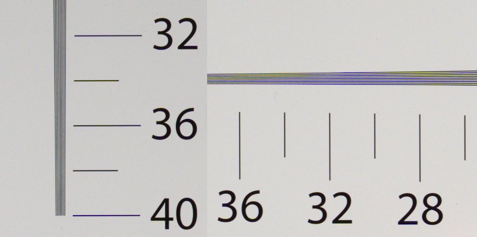

Jak zwykle w przypadku aparatów pozbawionych filtra antyaliasingowego, warto wziąć pod uwagę zwiększoną podatność na wystąpienie efektu mory. Na zdjęciach tablicy do pomiaru zdolności rozdzielczej łatwo odnaleźć jej ślady, widoczne wyraźnie na wycinku z prawej strony.

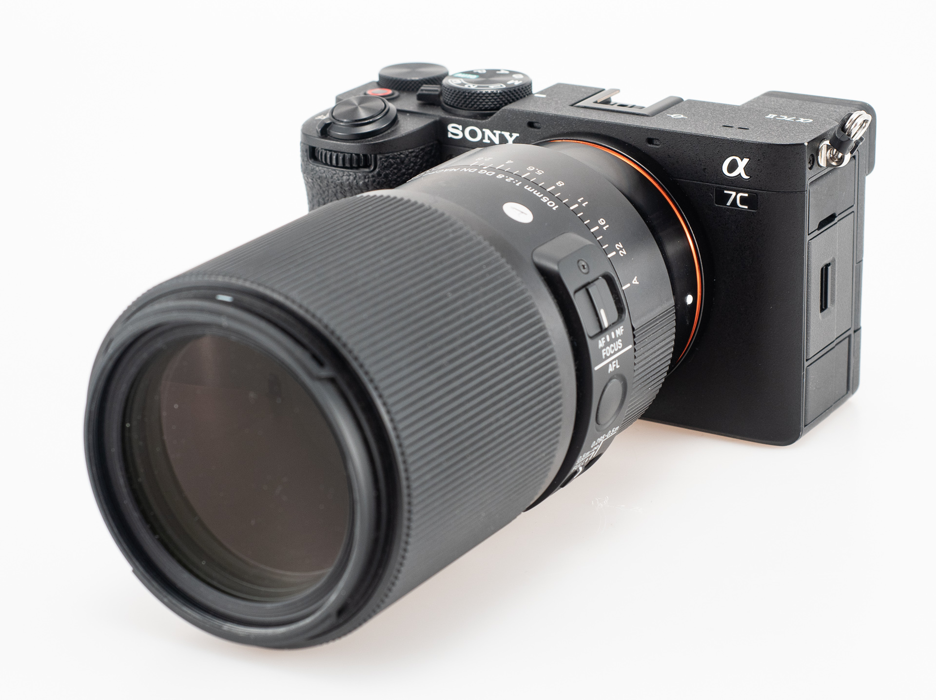

Obiektyw Sigma A 105 mm f/2.8 DG DN Macro wykorzystywany w testach rozdzielczości udostępniła firma K-Consult.

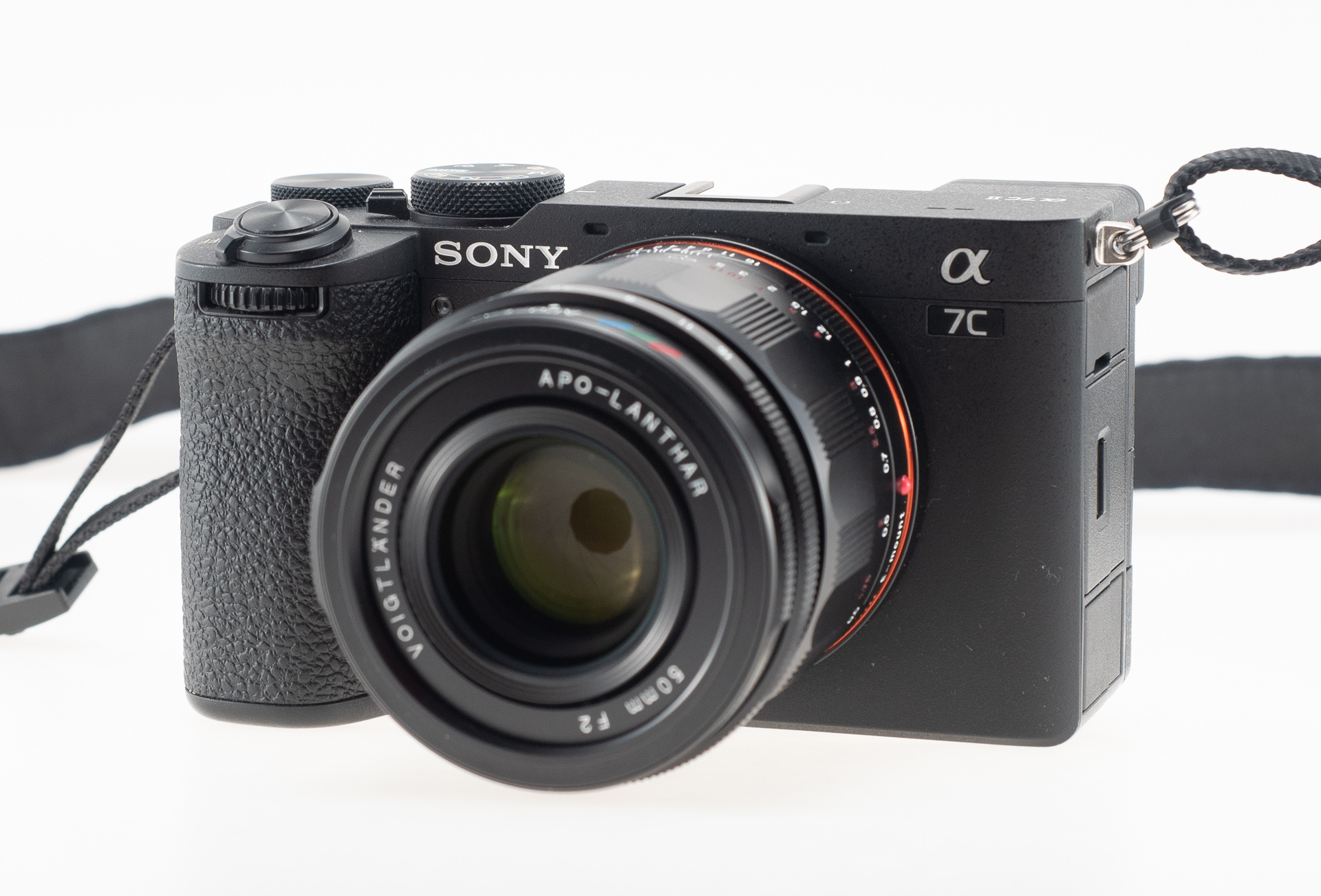

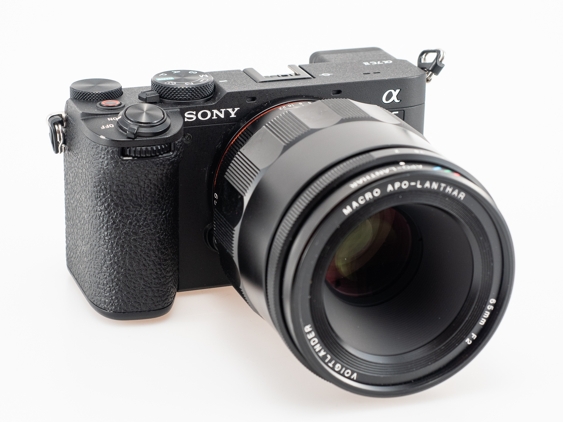

Obiektywy Voigtlander Apo-Lanthar 65 mm f/2 Aspherical 1:2 Macro oraz Apo Lanthar 50 mm f/2 Aspherical, wykorzystywane w testach rozdzielczości udostępniła firma fdirect:
