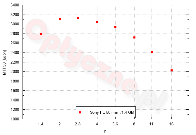

Korzystając z obiektywu Sony FE 50 mm f/1.4 GM, wyznaczyliśmy rozdzielczość układu aparat+obiektyw (w rozumieniu wartości funkcji MTF50). Pomiary wykonaliśmy za pomocą programu Imatest na zdjęciach tablicy testowej, zapisanych w formacie JPEG, z minimalnym wyostrzaniem, które w przypadku A7C II odpowiada ustawieniu 0. Wyniki prezentujemy na poniższym wykresie, a wartości wyrażone są w liniach na wysokość obrazu.
Sony A7C II - Rozdzielczość
Zanotowane wyniki stoją na zbliżonym poziomie, jak w Lumiksie S5 II i wyższym niż w przypadku EOS-a R6 Mark II oraz Nikona Z6 II. W Panasoniku zauważyliśmy umiarkowane, a w Nikonie minimalne wyostrzanie JPEG-ów, natomiast w Canonie nie miało ono w ogóle miejsca. A jak sytuacja wygląda w bezlusterkowcu Sony? Spójrzmy na wykresy wygenerowane w Imateście, na podstawie przykładowego zdjęcia.
