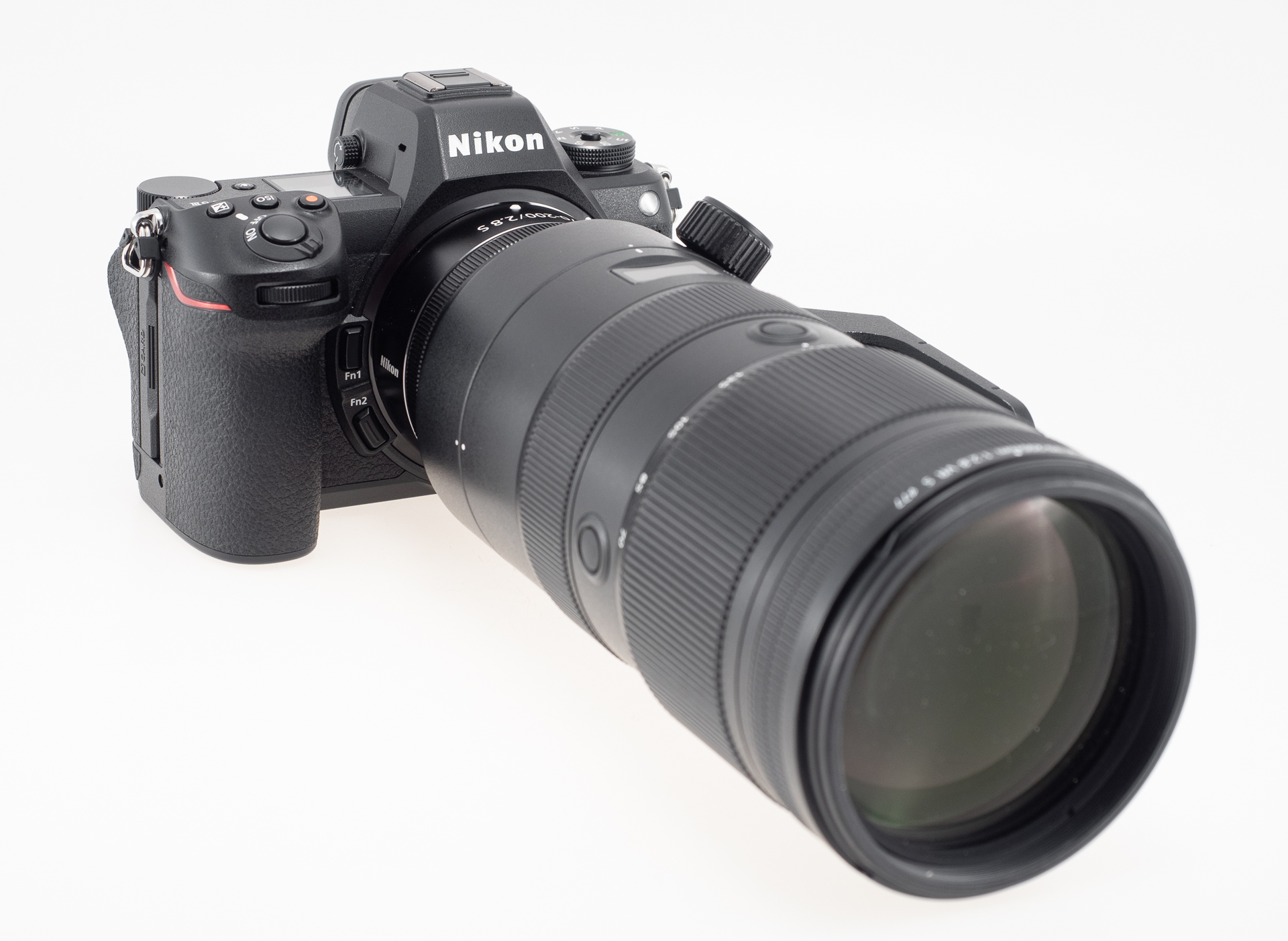

Budowa, jakość wykonania i funkcjonalność
W odróżnieniu od poprzednika, w przypadku Z6 III nie wykorzystano tego samego korpusu, który stanowi podstawę modeli Z6 (II), Z7 (II) i Z5. Nowa obudowa została nieco powiększona, co wpłynęło np. na rozmiar rękojeści. Bardzo dobre wrażenie sprawiają tworzywa wykorzystane do wyprodukowania aparatu, a także jakość ich spasowania. Magnezowy szkielet nadaje mu sztywności i wytrzymałości, a uszczelnienia chronią przed wpływem wilgoci, kurzu i mrozu (do –10°C).
W aparacie zastosowano akumulator EN-EL15c, choć możliwe jest stosowanie starszych ogniw EN-EL15 (a/b). Tylko ogniwa typu „b” i „c” pozwalają na ładowanie przez złącze USB-C, a z typem „c” możemy dodatkowo uzupełniać energię nawet podczas pracy. Slot kart pamięci jest podwójny i obsługuje, tak samo jak poprzednik, zestaw CFexpress typu B oraz SD (UHS-II).
3.2-calowy wyświetlacz LCD zapewnia wysoką jakość podglądu i możliwość zmiany położenia w szerokim zakresie. Pochwalić można także funkcjonalność dotykowego interfejsu. Poprawiono rozdzielczość wizjera elektronicznego (z 3.69 do 5.76 miliona punktów), natomiast zachowano tę samą wartość powiększenia (0.8x). Z celownikiem pracuje się bardzo wygodnie, oferuje on bowiem szczegółowy podgląd obrazu i daje wrażenie naturalnego, przyjemnego dla oka widoku. Warto także wspomnieć o dodatkowym, niewielkim monochromatycznym ekranie, umieszczonym na górnej ściance aparatu. Prezentuje on sporo przydatnych informacji i ma możliwość podświetlenia.

Użytkowanie i ergonomia
Powiększenie obudowy Nikona Z6 III względem poprzednika zaowocowało poprawą komfortu użytkowania. Dobrze wyprofilowany uchwyt pokryto gumą o dobrej przyczepności, dzięki czemu leży on w ręce bardzo dobrze. Osoby o większych dłoniach mogą nabyć dodatkowy uchwyt pionowy MB-N14, niekompatybilny jednak z poprzednikiem.
Zestaw elementów sterujących został lekko zmodyfikowany względem Z6 II, aczkolwiek liczebność manipulatorów nie uległa zmianie. Mamy do dyspozycji kilka programowalnych guzików i dwa pokrętła nastawcze. Warto natomiast zauważyć, że EOS i Lumix oferują po trzy kółka, a Sony nawet 4. Pochwalić należy obecność Mojego Menu i konfigurowalnego menu podręcznego, czy interfejsu dotykowego głównego wyświetlacza.
