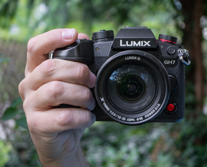

Ponieważ pod względem obudowy Lumix GH7 jest praktycznie kopią poprzednika, oba bezlusterkowce charakteryzują się identyczną ergonomią. Wyprofilowany i obszerny uchwyt sprawiają, że aparat bardzo dobrze leży w dłoni, także gumowa okleina sprawdza się świetnie. W zasadzie jedynie osobom o dużych dłoniach może brakować trochę wysokości, a warto o mieć na uwadze, że do GH7 producent nie przewidział dodatkowego uchwytu do zdjęć pionowych. Niemniej, naszym zdaniem nawet przy podpiętym dość ciężkim obiektywie 1.7/25-50 chwyt okazuje się pewny.
Świetnie prezentuje się także zestaw elementów sterujących. Do dyspozycji mamy np. trzy pokrętła nastawcze, dżojstik i 13 fizycznych przycisków, które możemy przemapować wraz z 5-ma dotykowymi. Rezygnując z funkcji kierunkowych wybieraka i dżojstika, te także możemy przeprogramować, zyskując dodatkowych 8 guzików. Nie można zapomnieć o funkcjonalnym, programowalnym menu podręcznym, trzech zakładkach Mojego menu czy trybach użytkownika na kole nastaw: C1, C2, C3 i C4. Do tego dochodzi funkcjonalny interfejs dotykowy, czy możliwość zablokowania wybranych przycisków. Testowany Lumix powinien zatem w tej kategorii zadowolić wymagających użytkowników.

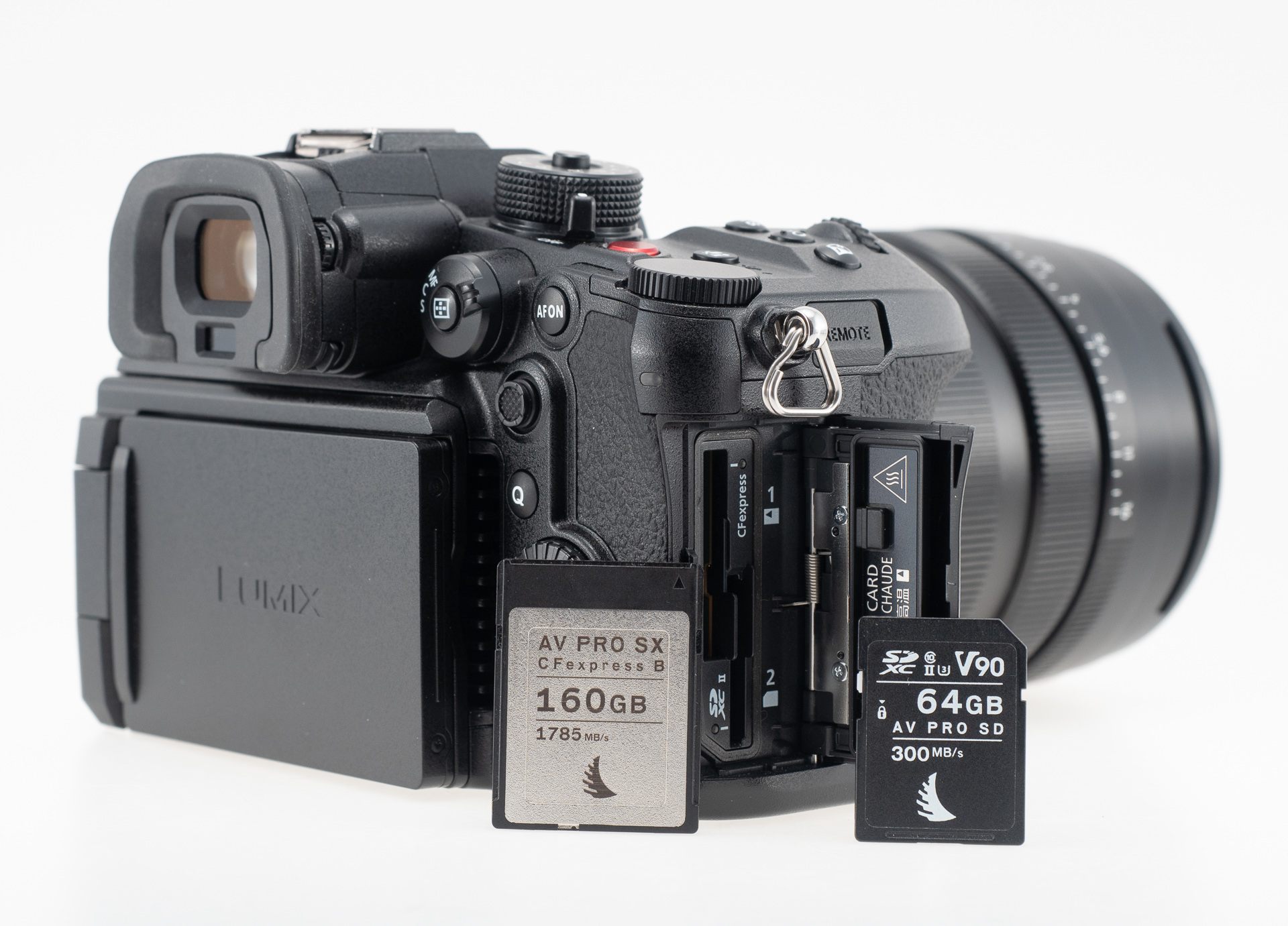

Test szybkości wykonaliśmy z kartą Angelbird AV PRO CFexpress SX Type B 160 GB. Zdjęcia wykonywane były przy czułości ISO 1600 i migawce (mechanicznej) 1/1000 sekundy. Pliki RAW zajmowały 55.7 MB, natomiast pliki JPEG zapisane w najlepszej możliwej jakości: 12.8 MB. W trakcie 30-sekundowego testu trybu H aparat zarejestrował następującą liczbę zdjęć:
  • JPEG – 242 zdjęć (8.07 kl/s),
  • RAW – 220 zdjęć. (7.33 kl/s).

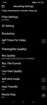

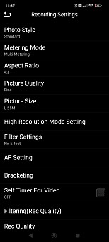

Wi-Fi
Panasonic GH7 wyposażony został oczywiście w moduły Wi-Fi (bez NFC) oraz Bluetooth. Pozwalają one na bezprzewodową komunikację bezlusterkowca z urządzeniami takimi jak smartfon czy tablet za pomocą aplikacji mobilnej Lumix Sync, dostępnej na platformę Android oraz iOS. Aplikacja pozwala na geotagowanie zdjęć (przy obecności w urządzeniu mobilnym modułu GPS), przesyłanie obrazów do pamięci urządzenia oraz, przede wszystkim, zdalną obsługę aparatu. Mamy możliwość wykonywania zdjęć, a także nagrywania filmów. W obu tych przypadkach możliwe jest sterowanie z poziomu aplikacji wszystkimi parametrami ekspozycji, regulowanie jakości i formatu zdjęć i filmów, wybieranie punktu ostrości, WB, a także wielu innych ustawień, m.in. stylu zdjęć, pomiaru światła, rozdzielczości, formatu i proporcji zdjęć, czy filtrów cyfrowych. Jej możliwości są spore, dzięki czemu robi ona dobre wrażenie.

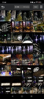

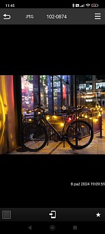

Istnieje także opcja przeglądania zdjęć i filmów na ekranie urządzenia mobilnego, przy czym mamy możliwość oglądania obrazów zarejestrowanych na konkretnej karcie z dwóch umieszczonych w aparacie. Kopiowanie zdjęć obejmuje zarówno JPEG-i, jak i RAW-y. Nie wiedzieć czemu, nie ma możliwości przesyłania filmów.
Panasonic Lumix DC-GH7 - Użytkowanie i ergonomia Panasonic Lumix DC-GH7 - Użytkowanie i ergonomia Panasonic Lumix DC-GH7 - Użytkowanie i ergonomia Panasonic Lumix DC-GH7 - Użytkowanie i ergonomia

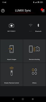

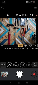

Generalnie, do działania aplikacji nie mamy większych zastrzeżeń. Nawiązanie połączenia zaczynamy od sparowania urządzenia mobilnego z aparatem przez Bluetooth, które zapewnia stałą łączność przy aktywnej aplikacji w smartfonie. Uruchomienie połączenia Wi-Fi i opcji zdalnego wyzwalania to ok. 20-30 sekund, choć zdarzało się że i minuta nie wystarczała i trzeba było ponawiać próbę. Kopiowanie zdjęć odbywa się szybko – transfer jednego JPEG-a w pełnej rozdzielczości zabiera ok. 1-2 sekund a RAW-a ok. 3-4 sekundy.
Po połączeniu, komunikacja odbywała się stabilnie. Reakcja aparatu na dotknięcie ekranowego przycisku migawki jest odpowiednio szybka. Gdy użyjemy smartfona jako pilota zdalnego sterowania przez Bluetooth, wyzwalanie następuje praktycznie bezzwłocznie, możliwe jest także zablokowanie ekspozycji, przydatne przy długich naświetlaniach (tryb B).

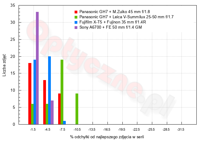

Standardowo w teście celności autofokusa wykonujemy serię 40 zdjęć. Przysłonę w obiektywie ustawiamy na f/2.8 i fotografujemy tablicę rozdzielczości, każdorazowo przeogniskowując obiektyw. Wyniki przedstawiamy w postaci histogramu, który prezentuje procentowe wartości odchyłek od najlepszego pomiaru MTF50 w serii.
Celność autofokusa okazała się wyraźnie lepsza ze stałką Olympusa, niż drogim zoom-em Panasonika. O tyle dobrze, że nawet w gorszym przypadku, żadna z odchyłek nie wyszła poza piąty przedział. Konkurenci poradzili sobie lepiej, w szczególności aparat Sony.

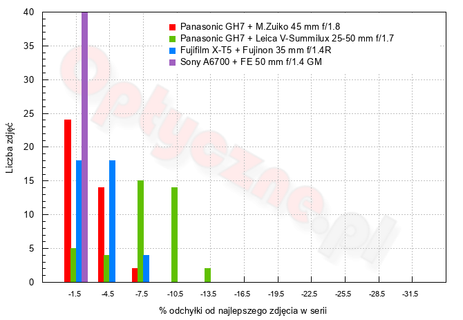

Sprawdźmy jeszcze, jak aparat wypadł w świetle żarowym.
Charakterystyka trafień pozostaje na dość podobnym poziomie jak dla światła 5400 K, choć lekkie zmiany są zauważalne. Widać niewielki spadek celności dla stałki i wzrost dla zoom-a. Nadal góruje A6700.
