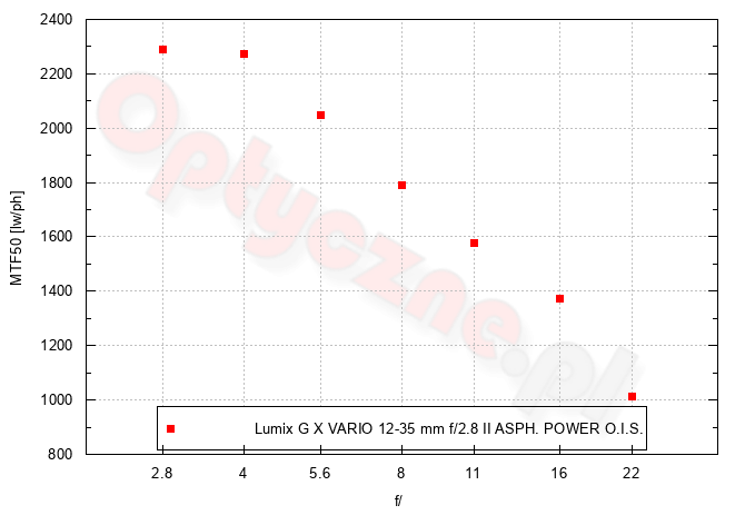

Rozdzielczość układu aparat+obiektyw (w rozumieniu wartości funkcji MTF50) wyznaczyliśmy w oparciu o zdjęcia zapisane w formacie JPEG z wyostrzaniem ustawionym na minimalną wartość, a pomiary wykonaliśmy przy pomocy programu Imatest. W teście wykorzystaliśmy obiektyw Lumix G X Vario 12-35 mm f/2.8 II ASPH. POWER O.I.S. Wyniki prezentujemy na poniższym wykresie, a wartości wyrażone są w liniach na wysokość obrazu. Pozwalają one na porównanie z analogicznymi wykresami dla aparatów kompaktowych oraz ocenę stopnia wyostrzania zastosowanego przez producenta.
Panasonic Lumix DC-GH7 - Rozdzielczość

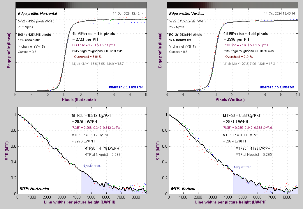

Powyższe osiągi nie są tak wysokie jak u konkurencji, a także poprzednika, aczkolwiek w przypadku GH6 wykorzystaliśmy obiektyw wyższej klasy. Tak czy inaczej, GH7 notuje wyższe wyniki tylko względem Canona R7, którego sensor ma znacznie wyższą rozdzielczość, bo wynosi ona 32.5 megapiksela. Jednak w EOS-ie JPEG-i pozbawione są jakichkolwiek śladów wyostrzania, natomiast w Lumiksie sytuacja wyglada nieco inaczej. Spójrzmy na poniższe wykresy, wygenerowane w programie Imatest, na podstawie przykładowego zdjęcia JPEG tablicy testowej.
W profilach na granicy czerni i bieli widzimy delikatne lokalne maksima. W przebiegach funkcji MTF50 widać wprawdzie wybrzuszenia, ale nie przyjmuje ona wartości wyższych od 1. Podsumowując, wyostrzanie JPEG-ów w GH7 jest obecne, ale jego siła pozostaje umiarkowana.

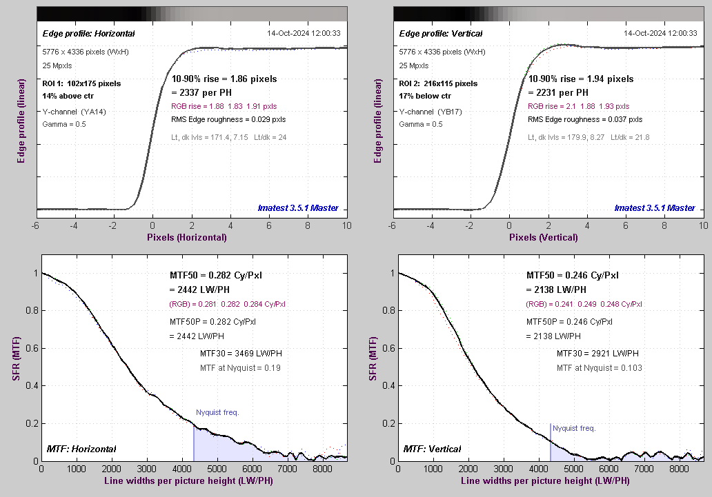

Zobaczmy jeszcze, co na temat filtra antyaliasingowego w GH7 można powiedzieć na podstawie wyników z Imatestu.
Zgodnie z deklaracją producenta, widzimy że z filtra całkowicie zrezygnowano. Świadczą o tym wysokie wartości w częstości Nyquista, przekraczające 25% dla każdej składowej. Ponieważ takie rozwiązanie wiąże się z większym ryzykiem pojawienia się efektu mory, zobaczmy wycinek zdjęcia tablicy testowej i sprawdźmy, czy zakłócenia są widoczne.

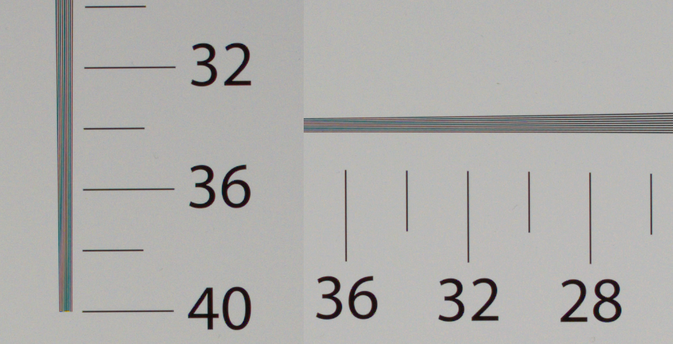

Na bardzo drobnych, powtarzających się wzorach kolorowe artefakty dają się łatwo zauważyć.

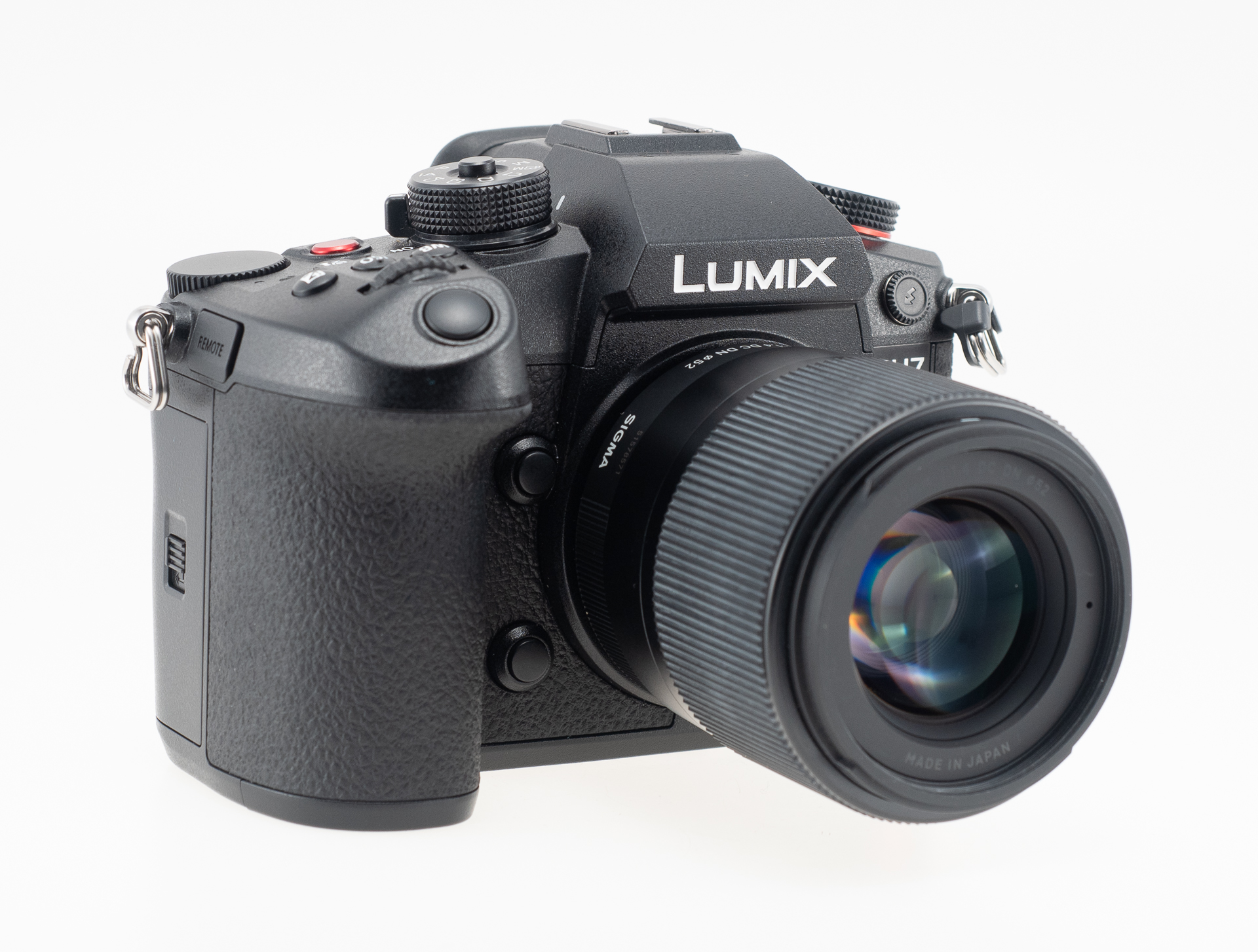

Obiektyw Sigma C 30 mm f/1.4 DC DN wykorzystywany w testach rozdzielczości udostępniła firma Sigma ProCentrum.

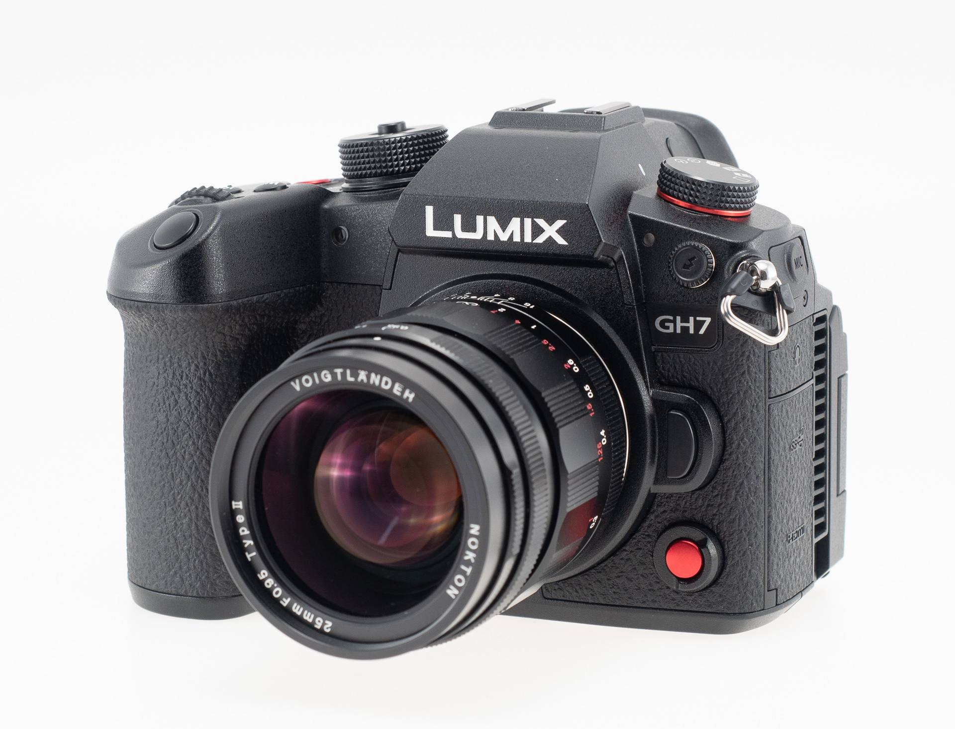

Obiektyw Voigtländer Nokton 25mm f/0.95 wykorzystywany w testach rozdzielczości udostępniła firma FoxFoto:
