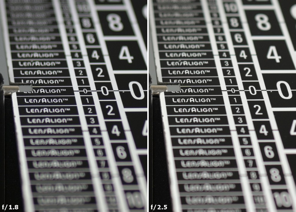

W konstrukcji optycznej Nikkora Z 20 mm f/1.8 S znajdziemy aż trzy soczewki wykonane ze szkła niskodyspersyjnego. Poniższe zdjęcia wyraźnie pokazują, że są one tam nie od parady i podłużna aberracja chromatyczna jest trzymana na wodzy.
Nikon Nikkor Z 20 mm f/1.8 S - Aberracja chromatyczna i sferyczna

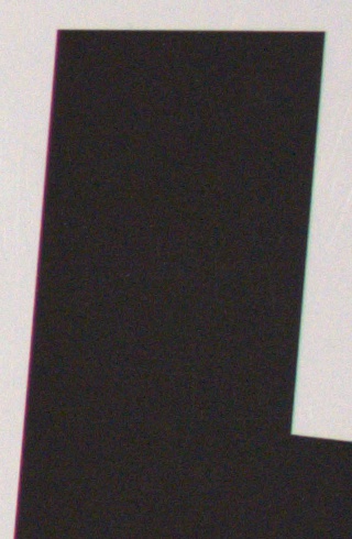

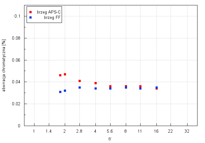

W podobnym tonie możemy wypowiadać się o korygowaniu poprzecznej aberracji chromatycznej. Jej przebieg dla obu typów detektorów jest zaprezentowany poniżej.
Wyniki są imponujące, tym bardziej jeśli weźmiemy pod uwagę parametry obiektywu. Mamy przecież do czynienia z jasnym obiektywem ultraszerokokątnym, a aberracja, praktycznie niezależnie od przysłony, trzyma się tutaj granicy poziomu znikomego i małego. To wyniki trochę lepsze od tak chwalonego przez nas lustrzankowego Nikkora AF-S 20 mm f/1.8G ED.
Nikon Z7, RAW, f/1.8 Nikon Z7, RAW, f/11.0
