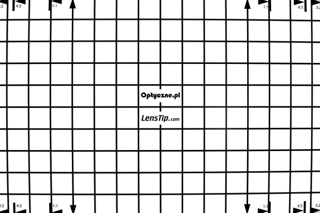

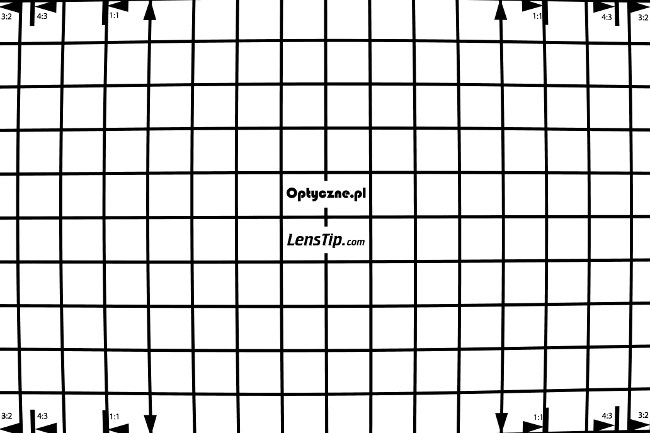

Lekką dystorsję beczkową u Nikkora Z 20 mm f/1.8 S daje się zauważyć już na matrycy APS-C/DX, gdzie sięga ona −1.14%. Po przejściu na pełną klatkę wada ta wzrasta, choć na szczęście nieznacznie, bo do poziomu −2.10%. Warto jednak zaznaczyć, że ten niewielki stopnień wzrostu uzyskano posiłkując się wprowadzeniem lekkiej dystorsji falistej. Jeśli ograniczymy się z pomiarami do obszaru obejmowanego przez znaczniki 1:1, dystorsja wzrośnie do wartości −2.38%. Nie jest to może duży i uciążliwy wynik, ale warto pamiętać, że Nikkor AF-S 20 mm f/1.8G ED notował rezultat na poziomie −1.53%, czyli da się tutaj powalczyć o lepsze osiągi.
Nikon Z7, 20 mm, APS-C/DX
Nikon Nikkor Z 20 mm f/1.8 S - Dystorsja
Nikon Z7, 20 mm, FF
