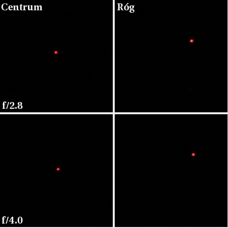

Sigmę 2.8/70 można też polubić za korekcję komy, która jest wzorowa. Ślady tej wady pozaosiowej trudno zauważyć nawet dla "pełnej dziury", co doskonale widać na poniższym zdjęciu.
Sigma 70 mm f/2.8 EX DG Macro - Koma i astygmatyzm
Na tym zachwytów nie koniec, bo kolejna z ważnych wad pozaosiowych - astygmatyzm, jest także korygowana wzorcowo. Średnia różnica pomiędzy poziomymi i pionowymi wartościami MTF50 mierzonymi w okolicach centrum kadru (typowo w odległości 15-17% od brzegu) wyniosła tylko 2.7%.
